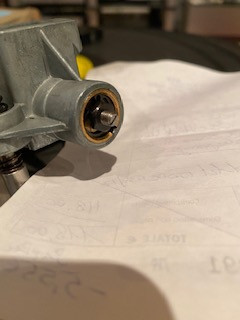

1972/73 köpte jag min första!
Ibland är beslut det enda som fattas
Posted - 2021/01/25 :  18:50:28  Show Profile  Visit Pac's Homepage Send Pac a Private Message  Reply
Hmmmmm....1972/73, kan det vara en Technics?
Batman
836 Posts
Posted - 2021/01/25 :  19:01:24  Show Profile Send Batman a Private Message  Reply
Bra gissning PAC! Nu blir det lätt!
Posted - 2021/01/25 :  21:31:41  Show Profile  Visit Pac's Homepage Send Pac a Private Message  Reply
Bra gissning PAC!
Jo jag tänkte att du är ju pigg på nyheter och tvekar inte för teknik så det skulle inte förvånat mig om du var bland de första som hoppade på när Technics SL1200 lanserades.
Men, på bilden har vi ett mässings/bronslager och en spännskruv för ett nål-lager och även om Japanerna var fantastiska med tillverkning av precisions lager i sina high end spelare så känner jag inte igen det där från nån av mina Technics'ar.....
Men däremot känner jag igen det från en skivspelarmotor jag renoverade. Om vi då talar 70-tal får vi nog söka oss till Europa och högt upp i Alperna för att hitta en tillverkar som var kapabel till nåt sånt. Jo, det är nog spännskruven på motoraxeln till en produkt som tillverkades av en firma som börjar på bokstaven "L". Och spelaren i fråga var deras flaggskeppsmodell på 70-talet som också börjar på "L".
Grattis! En mellanhjulsspelare! Det här skall bli roligt att följa!

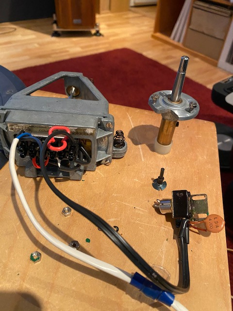

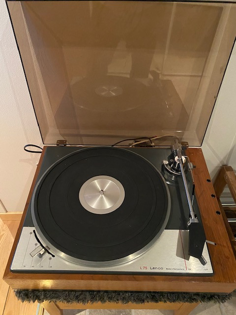

Precis PAC! När jag var ute i förrådet för några veckor sen hittade jag den här:
Det är inte min spelare från 72/73 utan en spelare som jag fick av den eminente audiofilen och musikkännaren Åke Vååg i Stenungsund som jag glömt bort!
Mellanhjul var det ja! Jag kan sakna drivet jag hade i Garrard 301an och det sägs att en Lenco kan man få att låta riktigt bra!
Posted - 2021/01/26 :  06:53:01  Show Profile  Visit Pac's Homepage Send Pac a Private Message  Reply
Ser man på en L75a.

Jag börjar med att titta på motor och talrikslager!

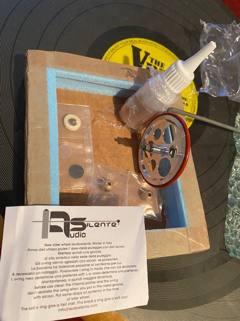

Då ska motor-, tallrikslager bytas, smörjas och ställas in! Mellanhjul är bytt! Finns tunnare röda och tjockare svarta ringar. Jag börjar med en röd! Snyggt!
Leverantör Audiosilente in Roma Italia!
https://www.lencoheaven.net/forum/index.php?topic=2020.0
På Lencoheaven finns precis hur mycket som helst! Det gäller att hitta en nivå som man klarar av!

Jag har mätt ljud ( oljud ) från motorn med db mätare i telefonen. Det är säkert inte vetenskapligt korrekt men ger en fingervisning. Grundnivån i rummet är ca 25dB. Med motorn stående på bordet får jag 50dB. När jag ställer den på hårt skummgummi ca 40 och när jag håller den i handen 26dB. Funderar på om detta är tillräckligt bra, men jag har ställt spelet enl instruktionen ovan.

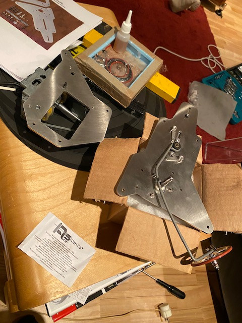

Så är motor, tallrikslager och mellanhjul monterade i PTP6 chassit i väntan på plinten!
