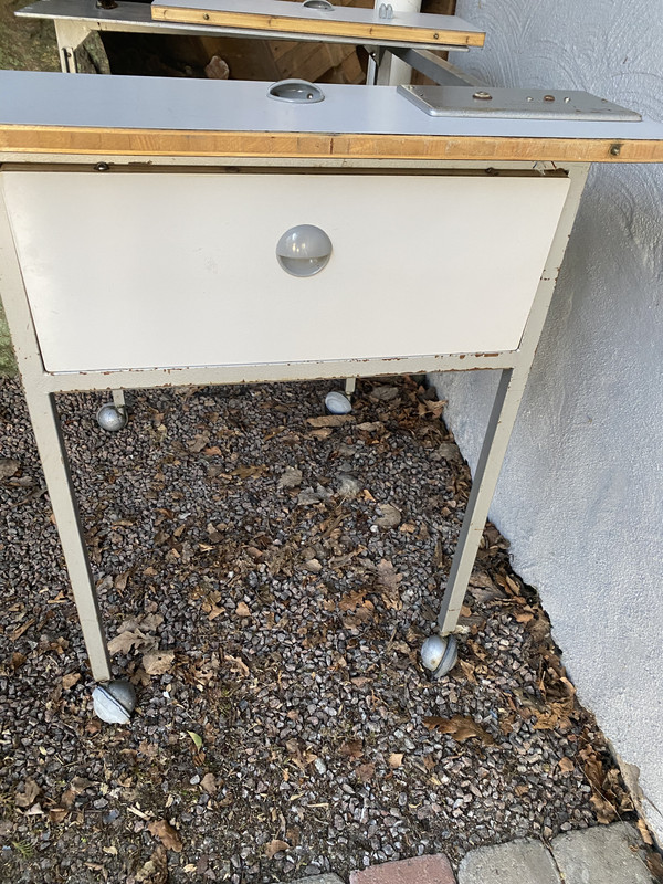

Den är väl inte så kul och den får dessutom inte plats hos mig!
Det är dock viktigt att spelaren hänger i en ram och inte står på chassit! Så för att inte behöva köpa ett dyrt stötdämparchassi ( ännu)
kapade jag benen och skickade luckorna på omlackning
Ibland är beslut det enda som fattas
Batman
836 Posts
Posted - 2022/09/09 :  14:15:19  Show Profile Send Batman a Private Message  Reply
Nu sitter chassit i ramen men det visar sig att chassit tar i ramen i botten! Det krävs en 5*5 mm gummiprofil emellan och den fick jag tag i hos Dusch i Tyskland. Där fick jag också tag i original hammarlack för bättring, nytt mellanhjul, diverse lampor, ny lagerkula och originalolja.
Det ska sitta en 3*30 mm gummirem runt diamern på tallriken som saknas å då låter det kyrkklocka om den. Även den inhandlad hos Dusch!
Nu är maskinen servad och fungerar perfekt!

Batman
836 Posts
Posted - 2022/09/09 :  14:56:10  Show Profile Send Batman a Private Message  Reply
Har du bättrat på hammarlacken eller står det på "att göra listan"
Dagens bilder är så avslöjande! Det syns inte lika tydligt i verkligheten och hammarlack är svår att hantera! Det är i alla fall bättre än innan, se bild på vagn tidigare. Jag kommer inte att lacka om spelaren! Tycker om vintagestuket!
