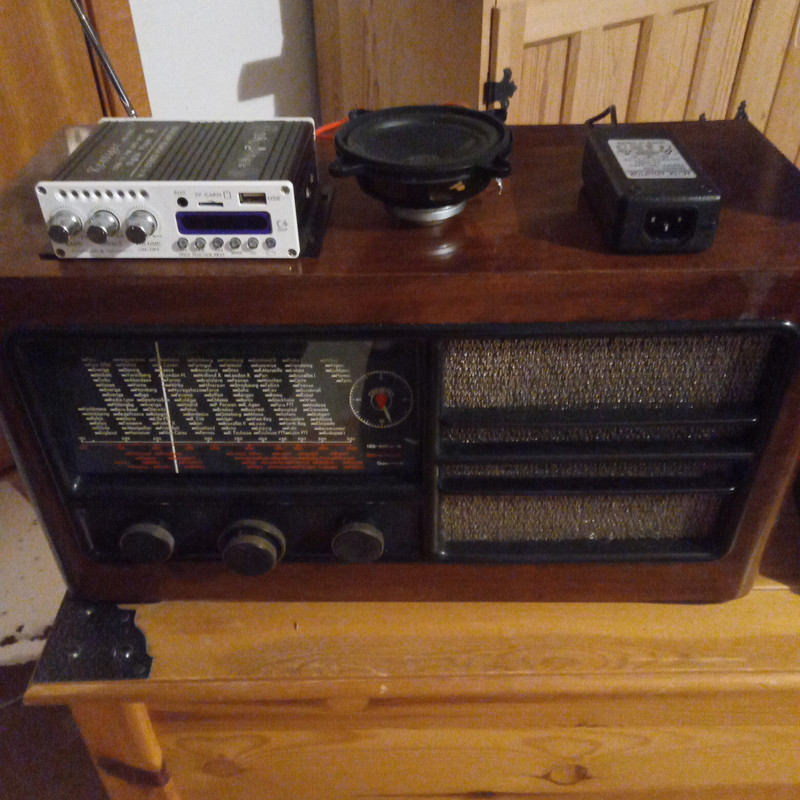

Hej på er . Tänkte skriva lite här om mitt projekt om att fixa/bygga ihop en vintageretroradio. Ni får gärna kommentera och ge tips och råd . Själv är jag inte van med GDS/DIY inom ljud/hifi.
Min tanke är att i en gammal radio ta ur den gamla rörradioförstärkaren och istället placera/motera dit en bluethoothförstärkare och två bredbandselement (kunde väl i och för dig kanske räcka med ett).
Jag tar ur rörradioförstärkaren, som för övrigt fungerar, därför att jag dels inte riktigt litar på elsäkerheten för en så gammal elektrisk pryl och dels för att det ges mer flexibilitet med en bluethoothförstärkare.
Önskemål:
- Att på något sätt och vis , kanske med lysdioder, få det att lysa upp i displayen på radion när jag drar igång bluethoothförstärkaren.
- Även om detta "bara" ska bli en bords/köksradio så vill jag ju ändå , med det jag har att spela med , få det att låta så bra som möjligt.
Har inte riktigt ännu listat ut bästa placering av elementen . Kan tänka mig att såga hål i botten på radion ,även sätta något baktill . Givetvis där nu det gamla elementet sitter motera dit ett nytt element.
Det var det. Än så länge . Lite fakta och bilder:
Denna rörradio är det:
https://www.radiomuseum.org/r/agabaltic_europa_751.html
Bluethoothförstärkaren:
https://www.amazon.se/DollaTek-Kentiger-digital-f%C3%B6rst%C3%A4rkare-Hi-Fi-spelare/dp/B07KPSZJ5H

Är som sagt öppen för förslag. Kan väl i och för sig misstänka att basen i denna konstruktion inte blir den djupaste med tanke på elementen. Men något roligt tycker jag ändå att det borde bli.
[url=https://postimg.cc/Z0vdPmVV][/url]
[url=https://postimg.cc/Dm1zywCk][/url]

Nu har jag tittat lite mer på radion. Kan antingen sätta dit element där nuvarande element sitter och /eller på baksidan . På baksidan sitter en pappskiva jag kan ta bort och sätta dit någon spånskiva istället. Vill ej göra hål någon annanstans.
Rörförstärkaren sitter fast på något mysko sätt vid displayen. Nåväl det ska jag väl skruvat isär den idag. Själva radio är från 1938 men en del av rören ser helt nya ut.
Hmm rörförstärkaren är enkanalig men undrar om man hade en till likadan. Skulle det då gå att få ihop en stereo rörförstärkare? Det får bli en annan tråd om det .

Jo, ska ju såklart undersöka hur pass stark mottagningen är på bluethoothförstärkare. Skulle vara aningens trst om jag monterar in den och sedan visar det sig att mottagningen, pga det inbyggda, inte duger till.
Sen lurar jag lite på detta med AC/ DC omvandlaren. Om det går att montera dit någon typ av switch / på/ av knapp någonstans, så jag slipper dra in och ur kontakten i vägguttaget när jag ska dra på förstärkaren.
Har även några mer baskraftiga 5 tums element , märke okänt. Om jag kan använda dem med på något sätt. De ligger ju ändå bara och skräpar.

Posted - 2021/02/18 :  12:35:42  Show Profile Send Dato a Private Message  Reply
Japp du har rätt Fostex, kul är ledordet.
Är nybörjare så detta passar mig bra.
Tänkte inte såga sönder den, utan plocka ut förstärkaren och montera in de nya grejerna . Dessutom om jag hade sågat sönder den hade det liksom inte varit syftet med projektet . Det ska se gammalt ut men ha moderna funktioner.
Elementen, Fatial Pro, fick jag billigt . De är väl egentligen lite väl bra/fina för detta projekt , men låt säga som så här, det är inget som direkt bekymrar mig.
Testade att koppla in DollaTeken, klass d förstärkaren i mina Kef Cadenza . Tja , varför inte . Basen helt ok . Det är väl något som en klass d förstärkare fixar bra. Diskant , klass ds akilleshäl . För det priset ok så länge man inte drar på för mycket.
Jo, det känner ni kanske till om klass d förstärkare . I annat fall detta: Tänker på de som det finns en uppsjö billiga av på tex eBay. Är de något att ha? Kanske ,det men tänk på , fick jag information om, att en dåligt designad klass d förstärkare kan oscillera och om det då saknas filterkomponenter kan det i värsta fall tryckas ut skräp till diskanterna som kan paja. Hur vanligt det är vet jag ej.
Och tänk på vid köp av AC/DC omvandlare från tex Kina . Det är inte säkert de är CE märkta.
DollaTeken fungerar bra , men jag vet en person som verkligen kan förstärkare som köpte en sådan eftersom det alltid kul med en liten billig leksak med många funktioner. Den han köpte hade han problem med. Det visar på svårigheten att köpa billiga klass d pluttförstärkare när inte ens en kunnig person riktigt vet om kvalitén . Ska man köpa får man nog antingen välja någon som verkligen är testad av många eller så får man chansa .
