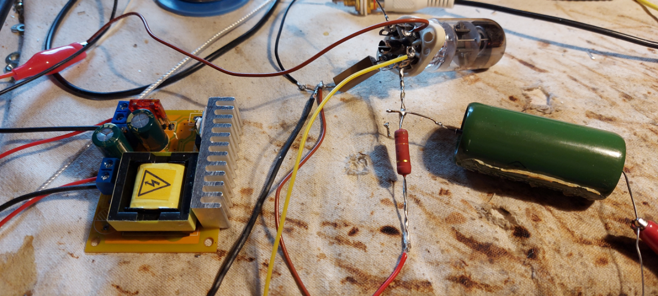

Gjorde en provkoppling modell skatbo med 6C45 ikväll.
Och det funkar ju som det ska,problemet är att sinusvågen,den ser ut som den ska,men den "dansar" uppåt och neråt hela tiden den är inte still.
Varför?
solhaga
2683 Posts
Posted - 2021/06/16 :  07:42:23  Show Profile Send solhaga a Private Message  Reply
Vilken frekvens?
Dansar sinusvågen rytmiskt?
Sannolikt moduleras sinusvågen av en lågfrekvent signal.
Kolla om du har en jordloop eller dylikt.
Det kan också vara ditt mätsystem som har en flytande jord.
MatsT
2457 Posts
Posted - 2021/06/16 :  08:51:53  Show Profile Send MatsT a Private Message  Reply
6C45 har beskrivits som resonansbenäget då och då men jag har ingen egen erfarenhet av det. Prova med "grid stoppers", kanske kan det hjälpa?
Posted - 2021/06/16 :  12:08:42  Show Profile  Visit Ryssen's Homepage Send Ryssen a Private Message  Reply
Jag ska testa ned gridstopper,jag den dansar rytmiskt ungefär som
havsvågor böljande...
Edit; jag har gjort en stjärnjord punkt.
Edited by - Ryssen on 2021/06/16 12:16:16

8590 Posts
Posted - 2021/06/19 :  01:08:20  Show Profile Send Fuling a Private Message  Reply
Två reflektioner, utan att presentera nån lösning...:
6C45 är vida ökända för att självsvänga praktiskt taget så fort man tar dem ur kartongerna. Har för mig det har tre eller fyra pinnar som är anslutna till gallret, tycker mig ha läst nåt om att alla behöver vara anslutna med varsitt stoppermotstånd (kolmassa) och att man gärna ska ha ferritpärlor på de andra anslutningarna, inklusive glöden.
Vidare har jag allt annat än goda erfarenheter av den där switchade DC-omvandlaren som syns på bilden.
Vad var problemet med den?

Arbetsfrekvensen från omvandlaren ligger på 75khz och ska väl inte störa kretsen....
Edited by - Ryssen on 2021/06/19 12:55:03
Posted - 2021/06/19 :  13:22:36  Show Profile  Visit Ryssen's Homepage Send Ryssen a Private Message  Reply
Kopplade in en konding på 330uF på B+ nu blev det bättre,nu är det bara små ryckningar i sinusvågen.
Lär väl inte våga koppla på mer kondingar omvandlaren kanske inte överlever det....
Posted - 2021/06/19 :  14:29:35  Show Profile  Visit Ryssen's Homepage Send Ryssen a Private Message  Reply
Men nu uppstod ett annat fenomen,stömförbrukningen på "andra sidan"-
input började gå upp och ner från ca 50ma till ca 300mA.Kanske denna
omvandlare inte är lämplig för ändamålet trots allt...

Posted - 2021/06/22 :  23:01:34  Show Profile  Visit Ryssen's Homepage Send Ryssen a Private Message  Reply
Kopplade in en vanlig trafo och ett reglerat kort:
Och nu ser sinusvågen hur fin ut som hellst,helt still och det utan hokus pokus tricks till alla stift på rörhållaren.
det var alltså switch kortet som var boven i dramat.....

peterh
1056 Posts
Posted - 2021/06/23 :  07:21:37  Show Profile Send peterh a Private Message  Reply
Den DC/DC omvandlare du visade en bit "pendlar" om den kopplas direkt mot en ellyt. Den kör on/off i stället för att reglera proportionellt.
Om man har ett motstånd i serie ( 1-3k) har den bättre stabilitet.
MatsT
2457 Posts
Posted - 2021/06/23 :  09:09:44  Show Profile Send MatsT a Private Message  Reply
Jag måste protestera lite mot det här. Röret är benäget att självsvänga och det som triggade beteendet var sannolikt högfrekvens från den switchade nätdelen. Att det blev bra utan "hokus pokus" är inget kvitto på att anslutningsanvisningarna som finns för röret inte ska följas. De dämpar självsvängningstendenserna som kan triggas av annat än en switchad nätdel.
