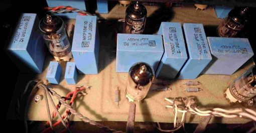

Hej alla, det var ett tag sen jag var här inne. Allt händer ju på FB nuförtiden. Min Tuba är ju byggd 1988 så den har ju några år på nacken. När den var ny så var den tyst. Nu brusar det och sprakar , och det spelar ingen roll om jag byter rören i den . Den blir aldrig lika tyst som när den var ny. Så jag misstänker ju att en del av kondensatorerna är slut. Kanske även strömregulatorerna inte riktigt riktigt håller rätt spänning ut. Hur är det med motstånd? är det vanligt att de också tar "slut"? Som jag förstått så har kondensatorerna kvalitet stor inverkan på ljudet. De som sitter i idag finns inte längre.
De är märkta ERO MKP1841 R2 och sen värdet . Men alla är av samma märke.
Så blir väldigt glad om jag blir pekad mot en viss riktning.
Tack på förhand
//Henrik

Ja skulle byta ut dom blå ERO mot likvärdig Wima.
De e inte så bra å ha kondingar så nära rören utan skärmkåpor.
Kolla först lödningar å spänningar.
Pilla lite m en plastbit på kondingarna, om dom gör missljud.
Byt kondingarna.
Peta lite lätt på motståndena åxå.
Motstånd kan haverera me tiden av olika orsaker.
De kan spraka ordentligt i högtalarna om du hittar ett glapp i Tuban.
Va försiktig på volymen på slutsteget
