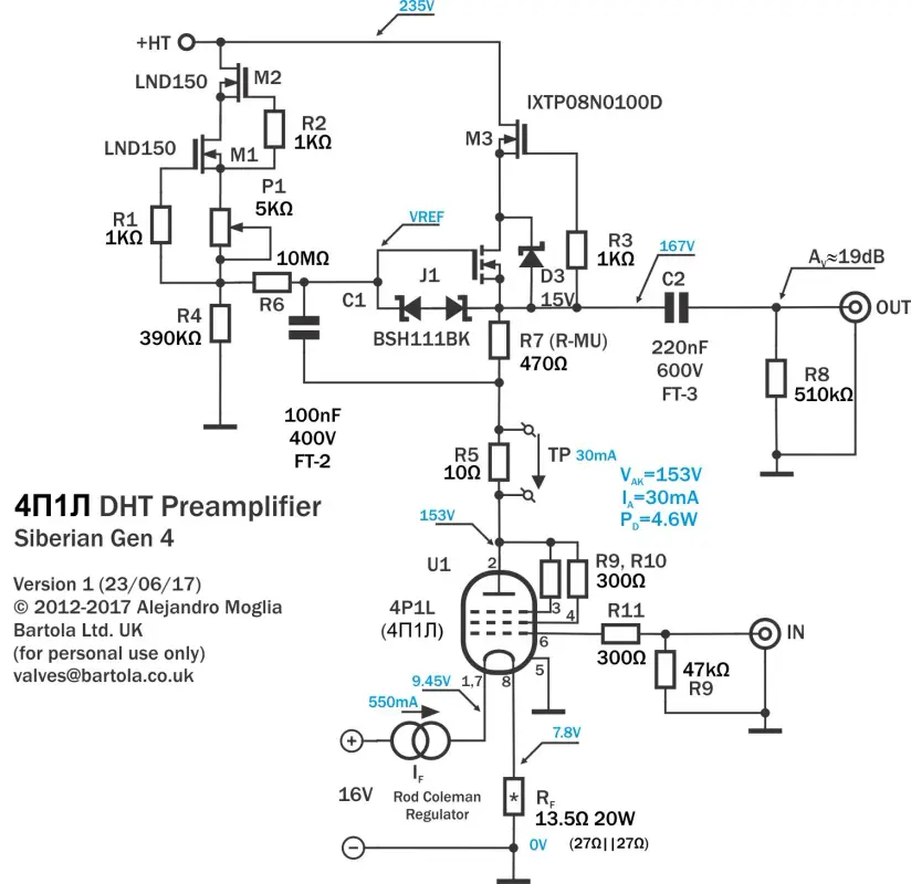

Jajust Ja det var konstantströmsdioder vi diskuterade Ja.
8520 Posts
Posted - 2025/09/28 :  20:35:58  Show Profile Send Fuling a Private Message  Reply
Om du ska ha motstånd vill du nog ha -150V eller nåt om det ska bli rimliga värden på både motstånd och katodström. Konstantströmsdioder borde bli mycket bättre om de fungerar som det är tänkt.
9106 Posts
Posted - 2025/09/29 :  14:18:57  Show Profile  Visit Ryssen's Homepage Send Ryssen a Private Message  Reply
Ja såg att jag ju till och med hadde köpt strömdioder (10mA)...
Är det svarta ringen mot minus matningen?
8520 Posts
Posted - 2025/09/29 :  18:27:10  Show Profile Send Fuling a Private Message  Reply
Borde vara, om jag tänker rätt.

Jag har tyckt att ljudet i 4L1P/F4 combon låtit lite fnasigt i diskanten.
Har misstänkt C1 som jag använt mig av en PIO 0.22uf.
Bytte dom mot https://www.hifikit.se/komponenter/filterkomponenter/kondensatorer/superior-z-cap.html
Och det blev lite bättre,att denna konding kan göra skillnad.Tips på andra ej svindyra kondingar att testa.
Finns ju denna: https://www.hifikit.se/komponenter/filterkomponenter/kondensatorer/silver-z-cap.html Dock väl dyr.

8520 Posts
Posted - 2025/11/08 :  23:27:22  Show Profile Send Fuling a Private Message  Reply
Om R6 är på 10M så borde det räcka med en väldigt liten konding. 22nF ger -3dB vid 0,7Hz.
Dom finns bara ner till 10nF,kanske blir för litet?
10nF blir:1.591Hz ska väl funka oxå?
Då kanske C2 bör vara av samma kvalisort oxå då...

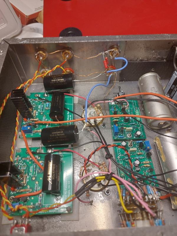

Åsså har jag billigaste MKP till diskanten,,men några mundorph blir det inte där,2000kr st kostar dom,nej får bypassa med 0.1uF.
9106 Posts
Posted - 2025/11/18 :  15:34:41  Show Profile  Visit Ryssen's Homepage Send Ryssen a Private Message  Reply
Så nu har jag beställt 2x 0,1uF Mundorf SGO och 2st 0,33uF Mundorf SGO.
Fåse om det hörs nån skillnad.

Posted - 2025/12/05 :  19:38:53  Show Profile  Visit Ryssen's Homepage Send Ryssen a Private Message  Reply
Så nu sitter kondingarna där dom ska:
Det första lyssningsintrycket är en mer homogen botten.

9106 Posts
Posted - 2025/12/06 :  19:17:03  Show Profile  Visit Ryssen's Homepage Send Ryssen a Private Message  Reply
Mundorf SGO
2890 Posts
Posted - 2025/12/06 :  22:49:14  Show Profile Send Imperial a Private Message  Reply
Ja dom e bra.
Ja har sånna i ett rörsteg å de låter väldigt bra
9106 Posts
Posted - 2025/12/07 :  21:10:44  Show Profile  Visit Ryssen's Homepage Send Ryssen a Private Message  Reply
Naturligare diskant.
Och jag tror jag vågar skriva bättre transparans.
