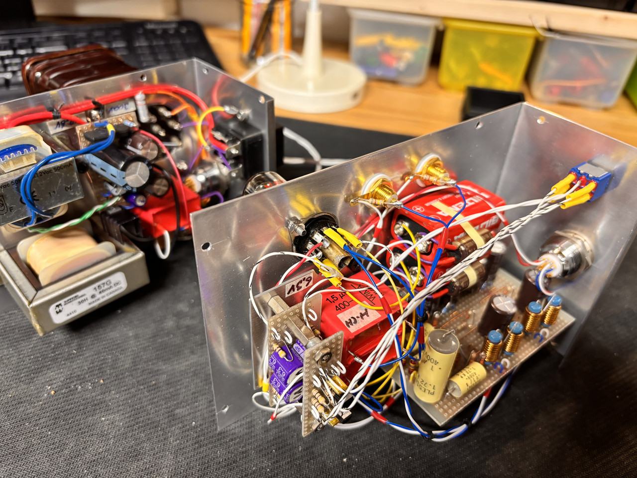

Posted - 2026/05/11 :  13:57:39  Show Profile Send pix a Private Message  Reply

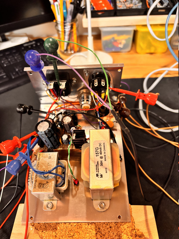

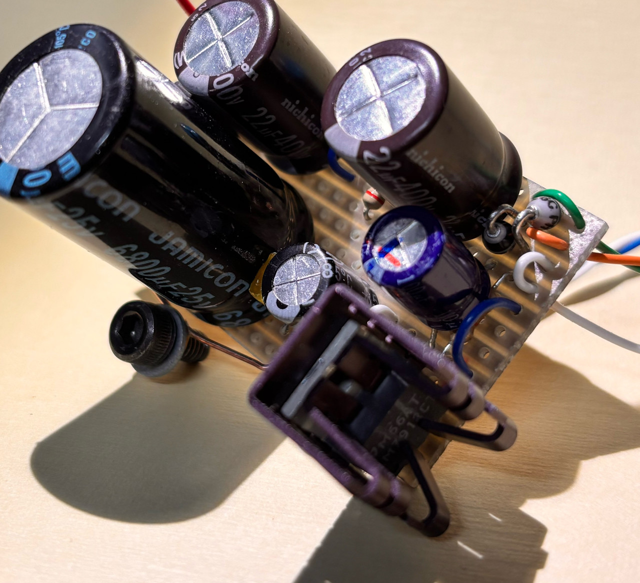

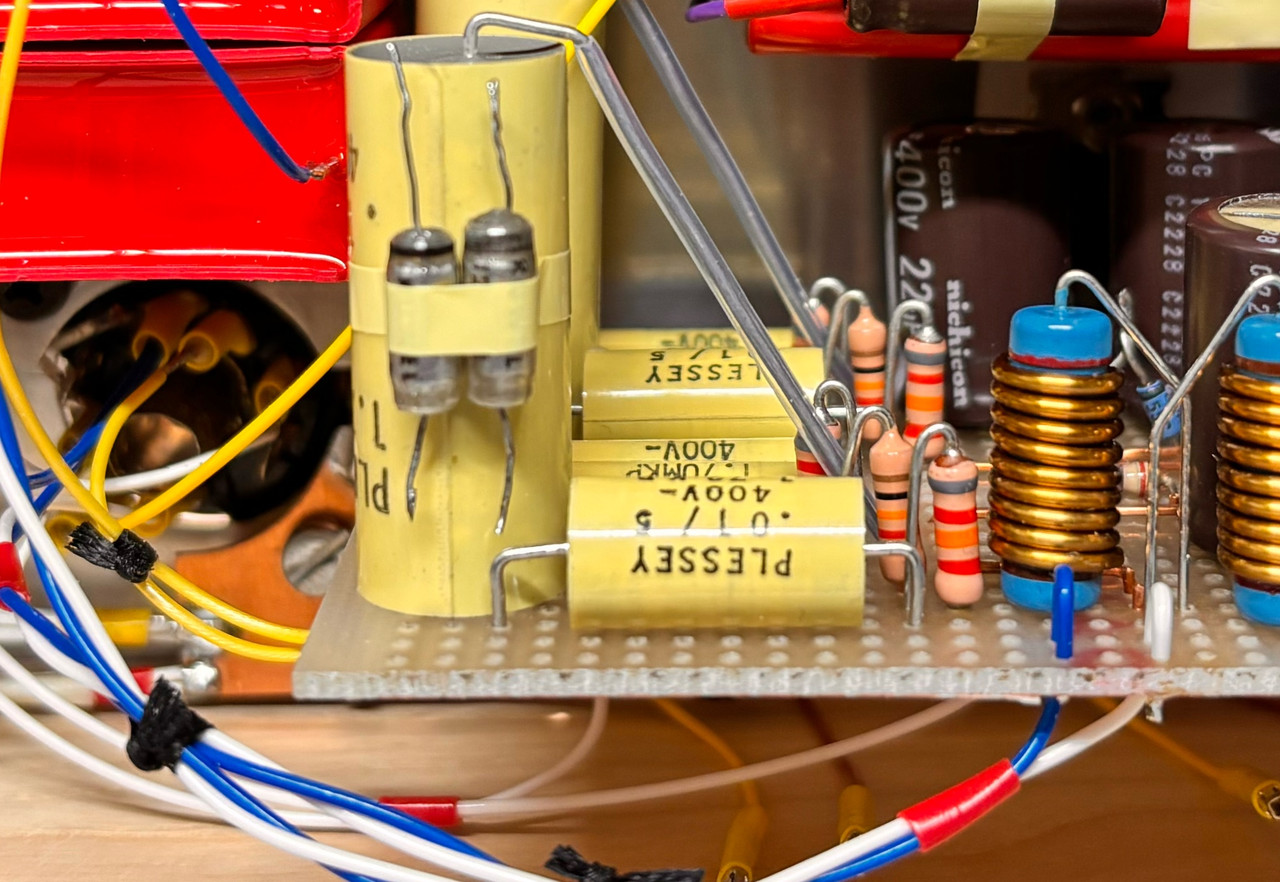

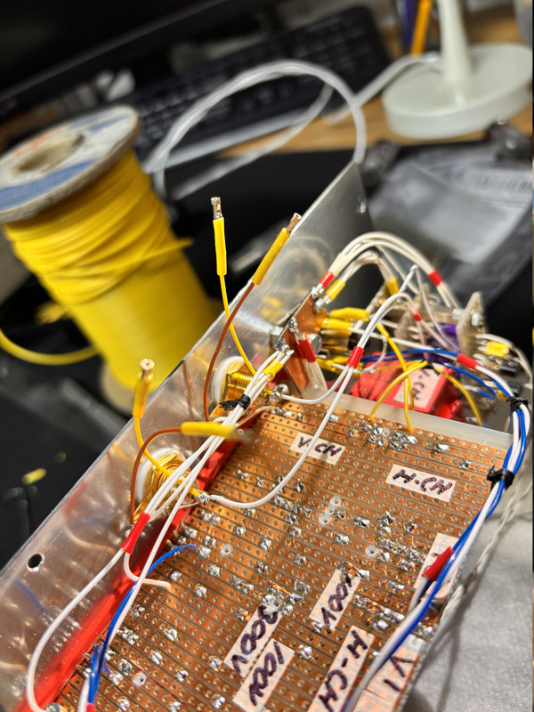

Ett litet mönsterkort innehållande
Reglerad 12,6Vdc för glöd.
Glöden eleverad till ca 40V.
CRC filtrering (föregående CL monteras hårdvirat)
4256 Posts
Posted - 2026/05/12 :  09:35:09  Show Profile Send pix a Private Message  Reply
Kortet klart för test
4256 Posts

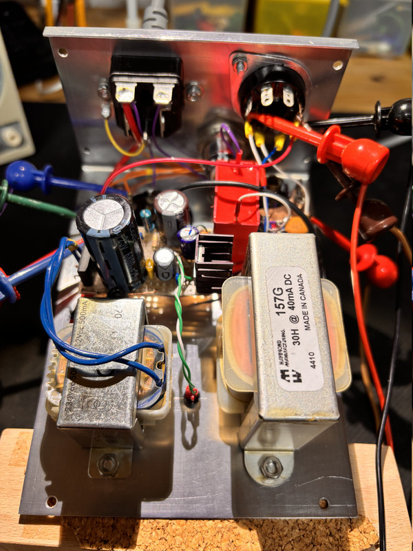

Posted - 2026/05/12 :  12:42:40  Show Profile Send pix a Private Message  Reply
Allt på plats (hoppas jag).
I stället för en variabel traf använder jag en tappad- med 6 steg (10-120Vac).
Det ger en viss trygghet att kunna mjukstarta innan full 230 ansluts.
Vid prov med 120Vac kunde jag konstatera:
Likriktarrörets (AC) glöd behöver trimmas in (1R nu i serie).
Hela bygget drar ca 50mA vid 120Vac, så ingen katastrof torde komma vid full spänning.
B+ ligger på 180Vdc vid 120Vac in (20mA last). Jag kör nu L-input på filtret. Det torde då finnas utrymme för att justera in ca 300Vdc med en mindre filmkondensator (C)-input.

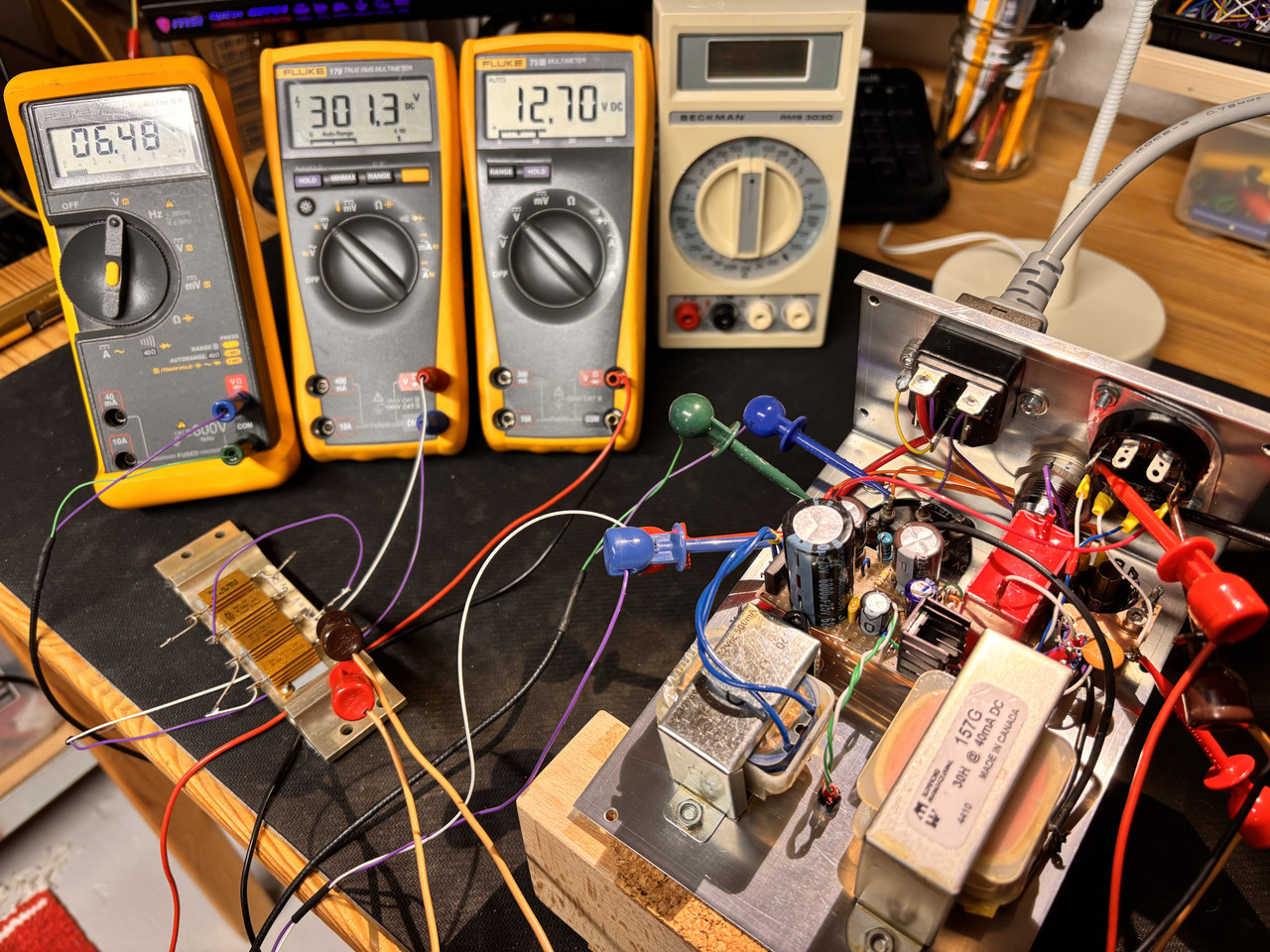

4256 Posts
Posted - 2026/05/12 :  15:17:15  Show Profile Send pix a Private Message  Reply
Lite justeringar så stämmer det rätt så bra.
Glöden till likriktarröret (EZ81): 6,5Vac
B+: 301Vdc med 20mA last
Glödspänning ut: 12,7Vdc
Glöden ut eleverad till 45Vdc på + ju (33V på -).
Utan last så far B+ upp till strax under 400Vdc. Jag skall nog montera en bleeder-resistor som håller nere denna spänning om lasten skulle falla av (och under uppstart).
Edited by - pix on 2026/05/12 16:39:19

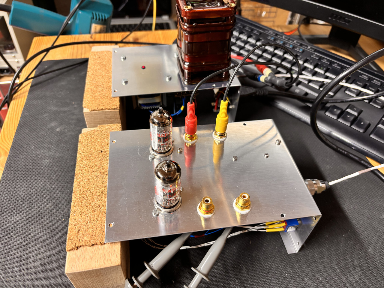

Posted - 2026/05/13 :  13:22:32  Show Profile Send pix a Private Message  Reply

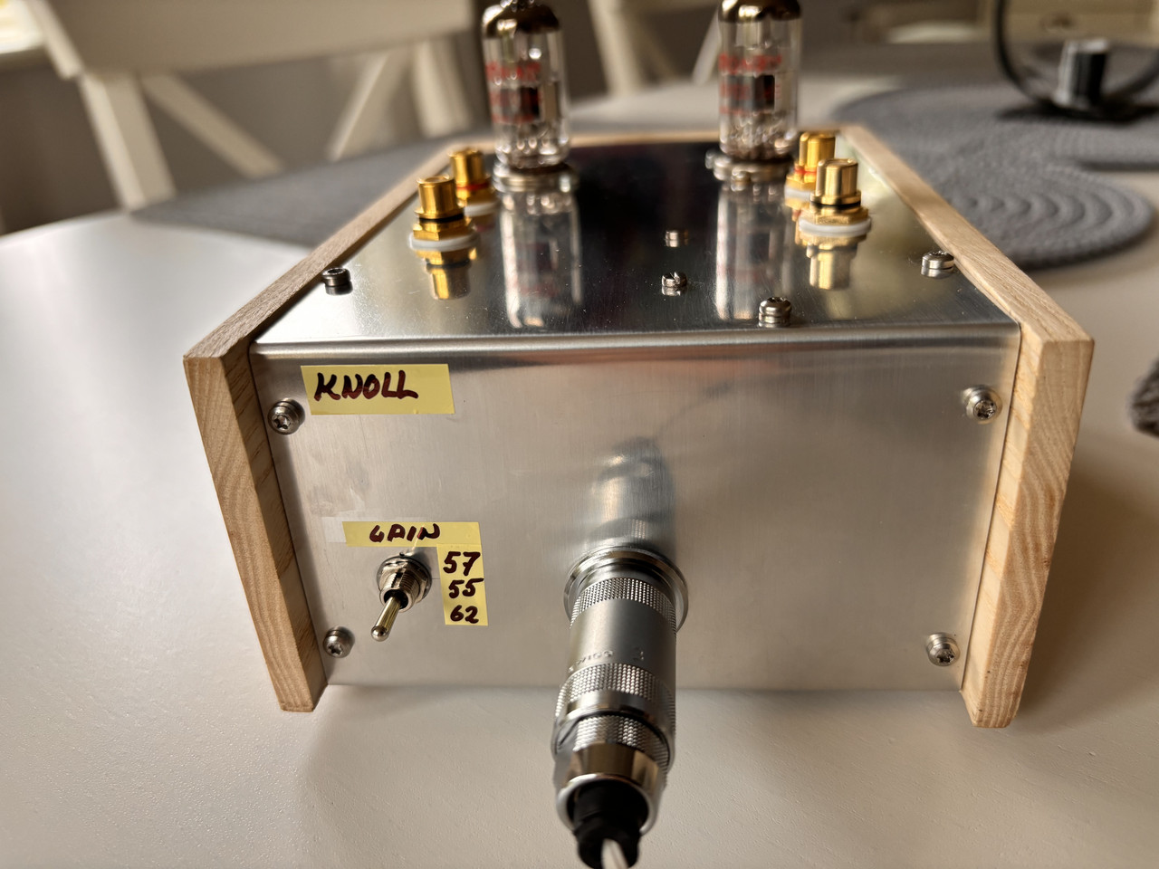

I dag blev det lite jobb med Knoll (förstärkardelen).
Då ett hybrid-kaskodstegs förstärkning påverkas kraftigt av den undre transistorns transkonduktans, så har värdet på dess sourcemotstånd en direkt inverkan på kaskodens gain.
Jag har sedan tidigare 47R mellan source och jord, men laborerade i dag med lägre värden.
Strömmen går då upp, transkonduktansen ökar, och när denna multipliceras med förstärkningen i den övre trioden så ökar förstärkningen rejält.
Inget kommer gratis, och så även här. Dels så skapar ett högre sourcemotstånd en lokal feedback vilket ger en stabilare krets. Återkopplingen ger även linjäritet, varför detta skall hanteras varsamt.
Min tanke var att via en switch kunna ställa sourcemotståndets värde, och därmed också gain för grammofonsteget. Gain bör inte användas mer än nödvändigt, då även brus/brumm förstärks. Så att ha en swich för olika gain-nivåer är ju praktiskt.
Efter att ha testat lite olika sourceresistanser så kom jag fram till följande tre värden:
Sourceresistor input/output Vpp gain (ggr) gain (dB) Output rms (MM cart)
47R 5mV/3V 600. 55 1V
23R 5mV/4,3V 860 57 1,5V
10R 5mV/6V 1200 62 2,1V
I 62dB läget så skulle en madium output MC ge 0,6Vrms output, vilket är fullt acceptabelt även utan stepup trafo!
Testerna kördes med Tott (psu-delen). Dock finns där lite mer att greja med, men inget som påverkar dessa mätningar
Det börjar bli ganska trångt, både i Knoll och Tott. Men enheterna är mycket tysta, så jag upplever snarare att den kompakta uppbyggnaden är (än så länge) av godo med korta signalvägar.

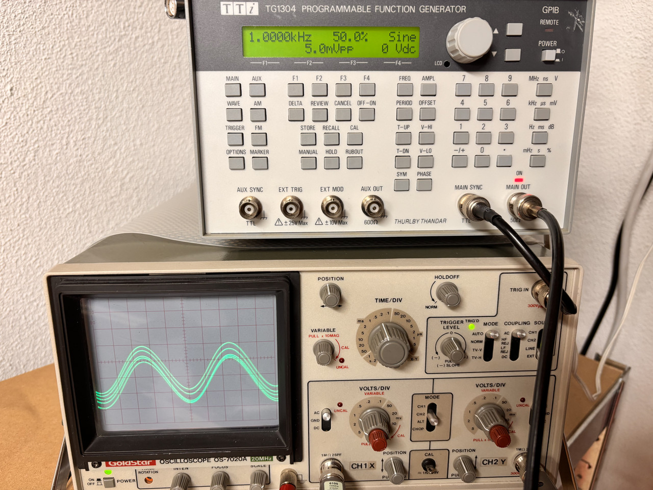

Mätning av gain gjordes med 5mVpp input. Utsignalen ser lite skum ut, men jag tror att detta handlar om att instrumenten har svårt att trigga på dessa svaga signaler.
Träramen på plats igen.
Gain-switchen på Knolls baksida, uppmärkt med olika gain-val
55 eller 62dB låter väl som en mindre sak. Men detta är faktiskt en fördubbling av förstärkningen (600 till 1200 gånger). Dessutom så kan jag inte påstå att jag märker nämnvärt mycket mer brus i 62dB lägret.
När Tott blir klar så kan jag testa grammofonsteget i en anläggning med högre känslighet. Först då så kan man nog uttala sig om den höga förstärkningen också innebär ett högre brus/brumm.

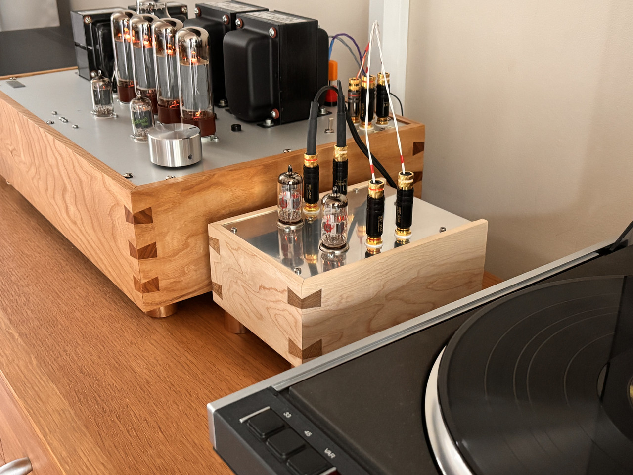

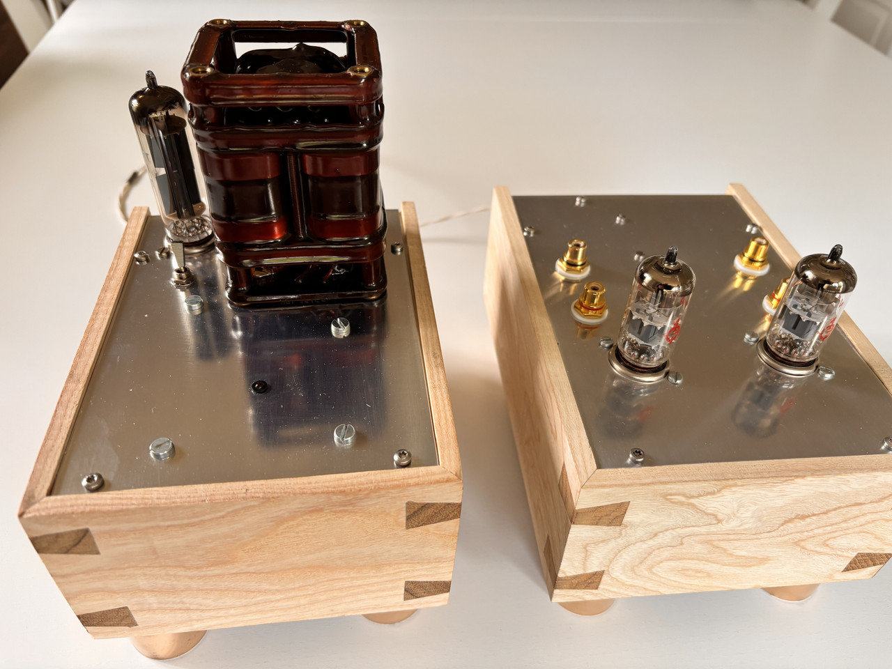

Posted - 2026/05/15 :  09:00:19  Show Profile Send pix a Private Message  Reply

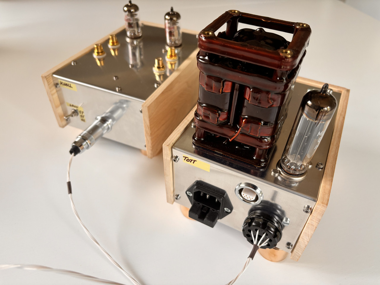

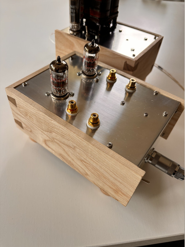

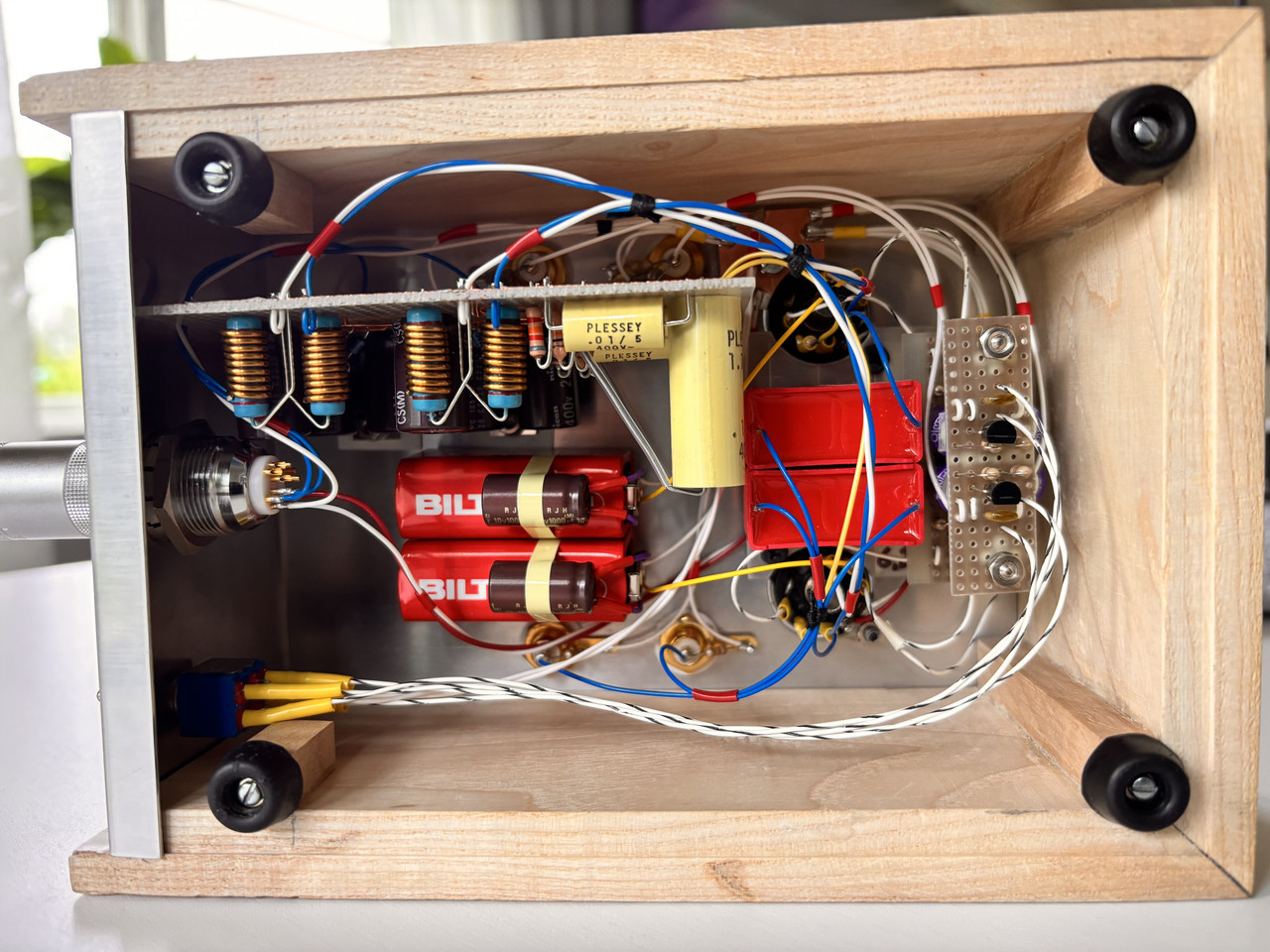

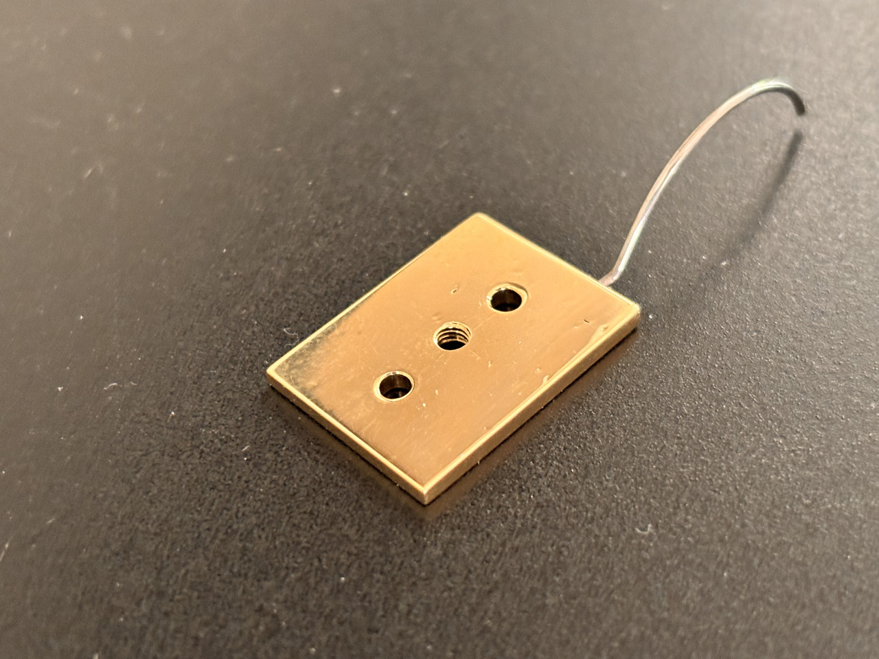

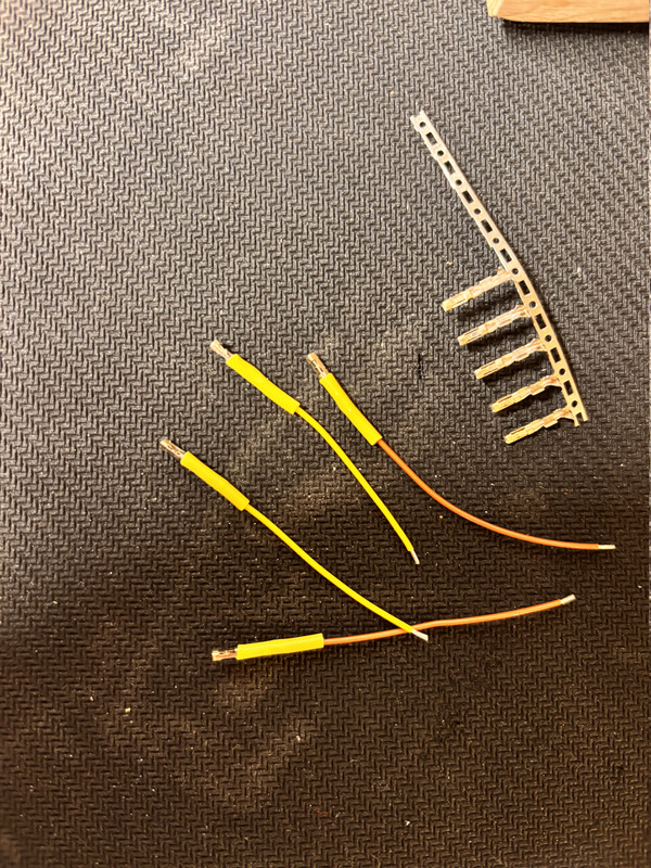

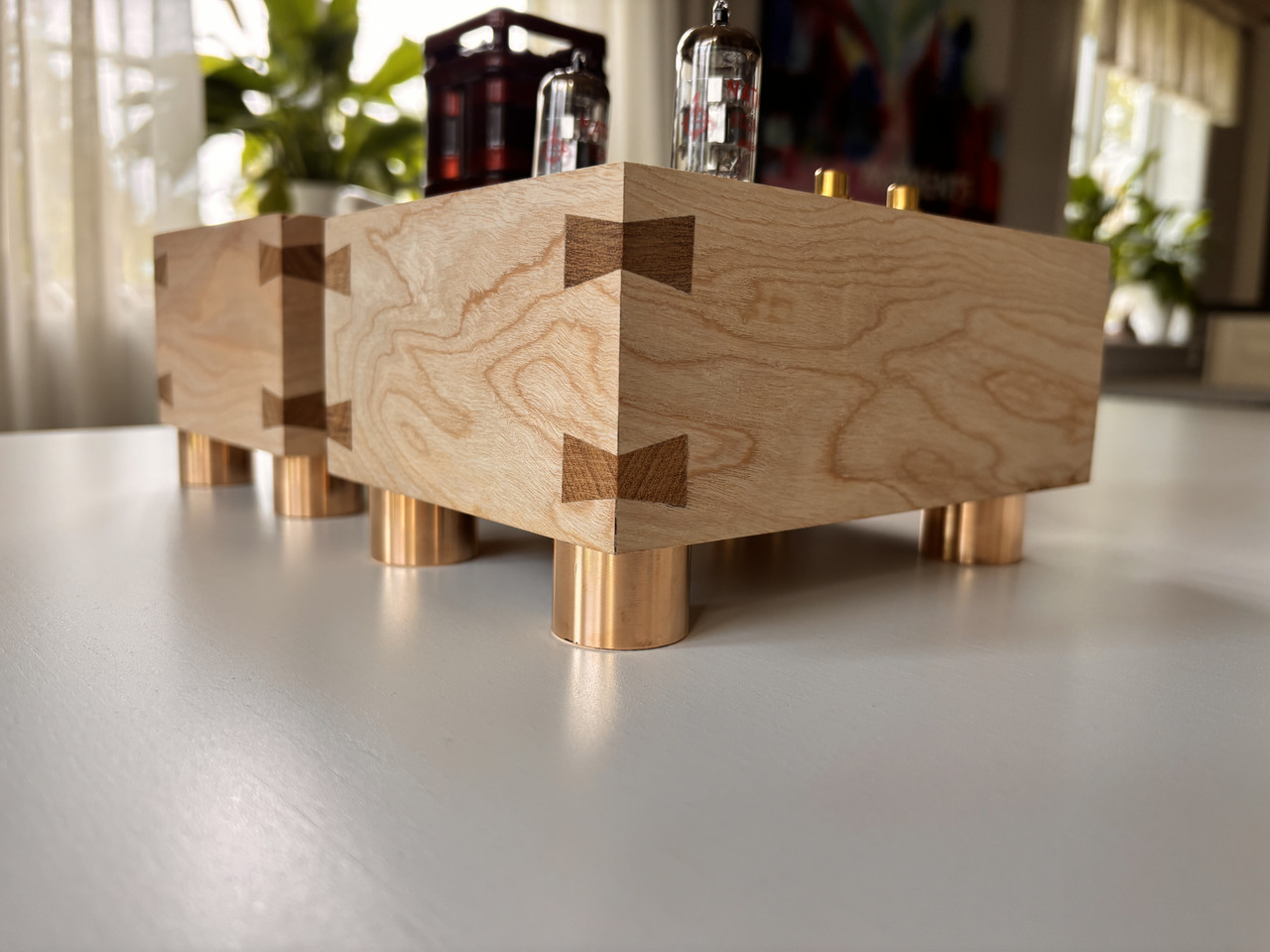

Projekt Knoll & Tott börjar bli klart.

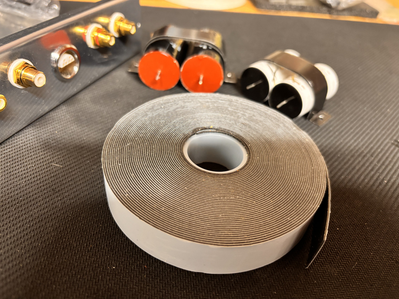

Då har använder både MM och MC pickuper -vilka kräver olika typer av last, så vill jag kunna switcha mellan dem, utan att plocka fram lödkolven.
I MM lastar jag pickupen med 200pF, och med MC 100R.
Jag gjorde därför dessa små stumpar med en kontakthylsa i var.
Ingången har en fast last om 100K (Gate-leak) på JFET ingången. Parallellt med denna kan jag stoppa i den last jag önskar.
För att inte slarva bort polystyrenekondenasatorerna (för MM) så tejpades dessa inuti lådan.
Iom detta så är projektet klart
Knoll till höger och Tott till vänster.
Knoll har ingen AC (förutom signalen) medan Tott innehåller all AC. Kabeln mellan enheterna är ca 1m vilket gör att jag kan hålla all AC långt från känslig elektronik.
Tott har (C)-L-C-R-C filtrering, medan Tott har C-multiplikator - R - C filtrering.
Likritningen i Tott sker med ett EZ81 vilket gör att uppstarten tar ca 30 sekunder. Iom att B+ trafon saknar centertapp, så ordnas en fiktiv jord med två soft-recovery dioder (BYV26C)
Dags att spela musik

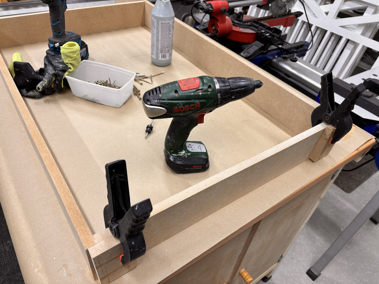

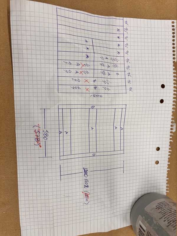

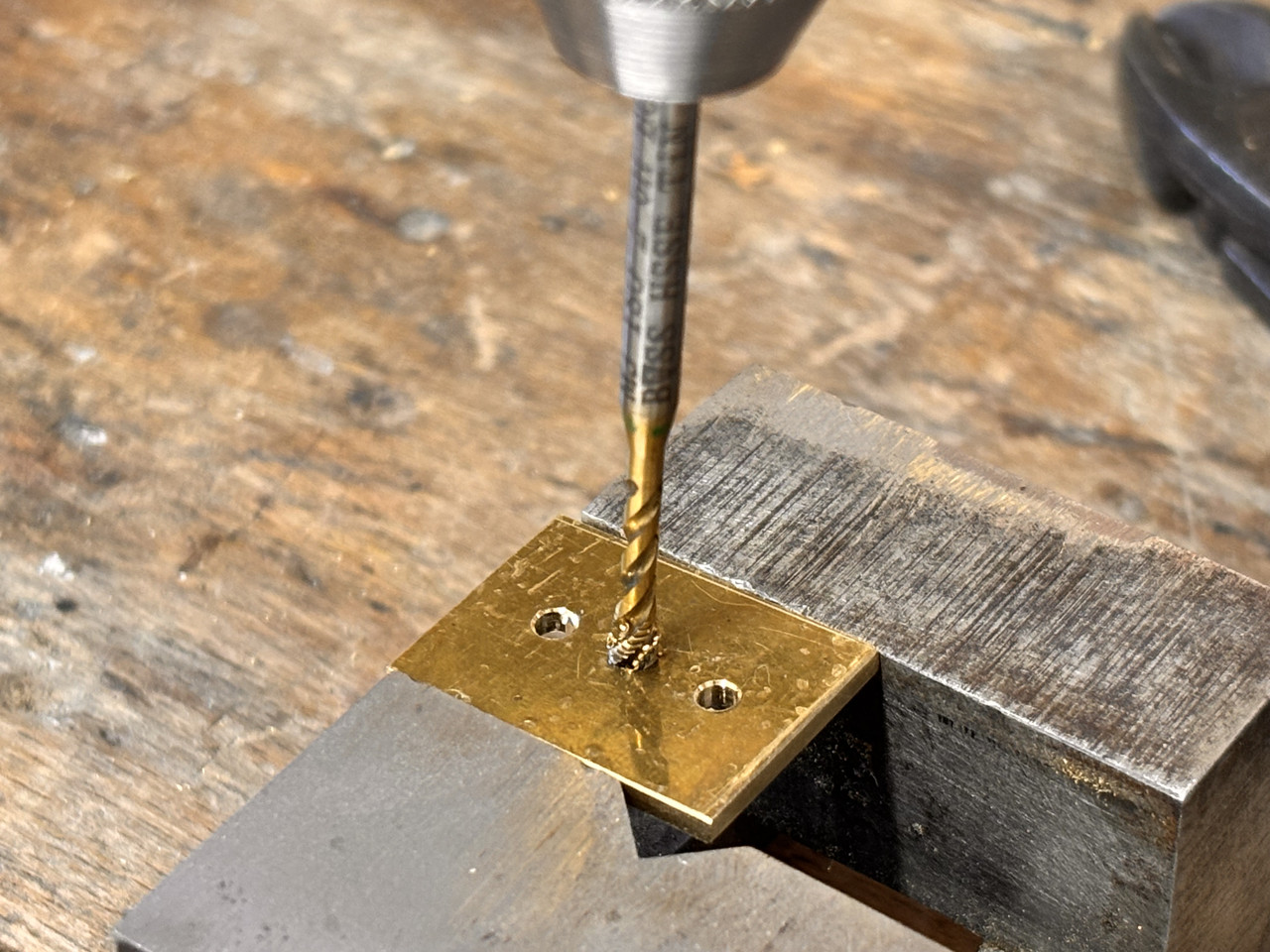

Här är ritningen som jag utgått ifrån.

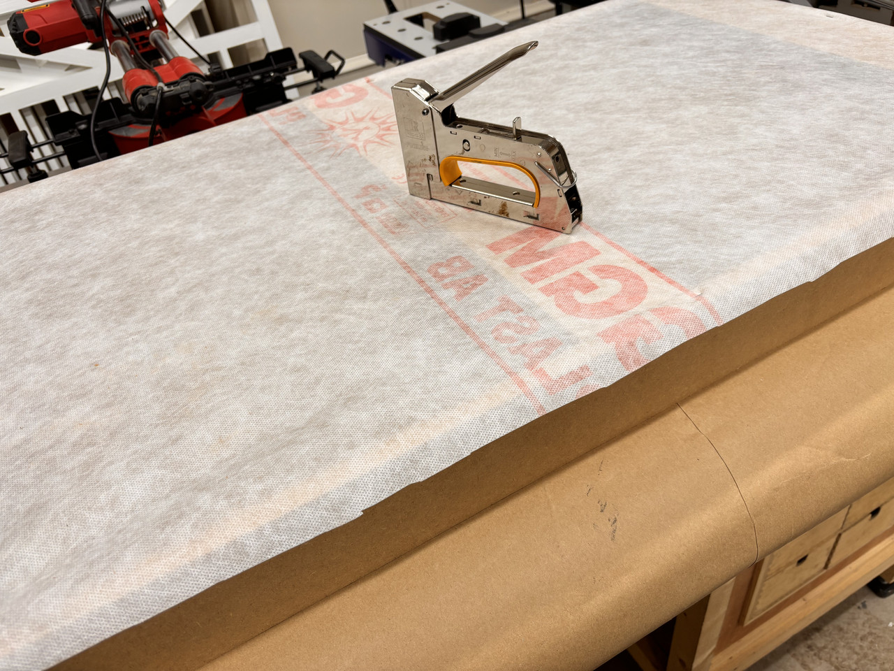

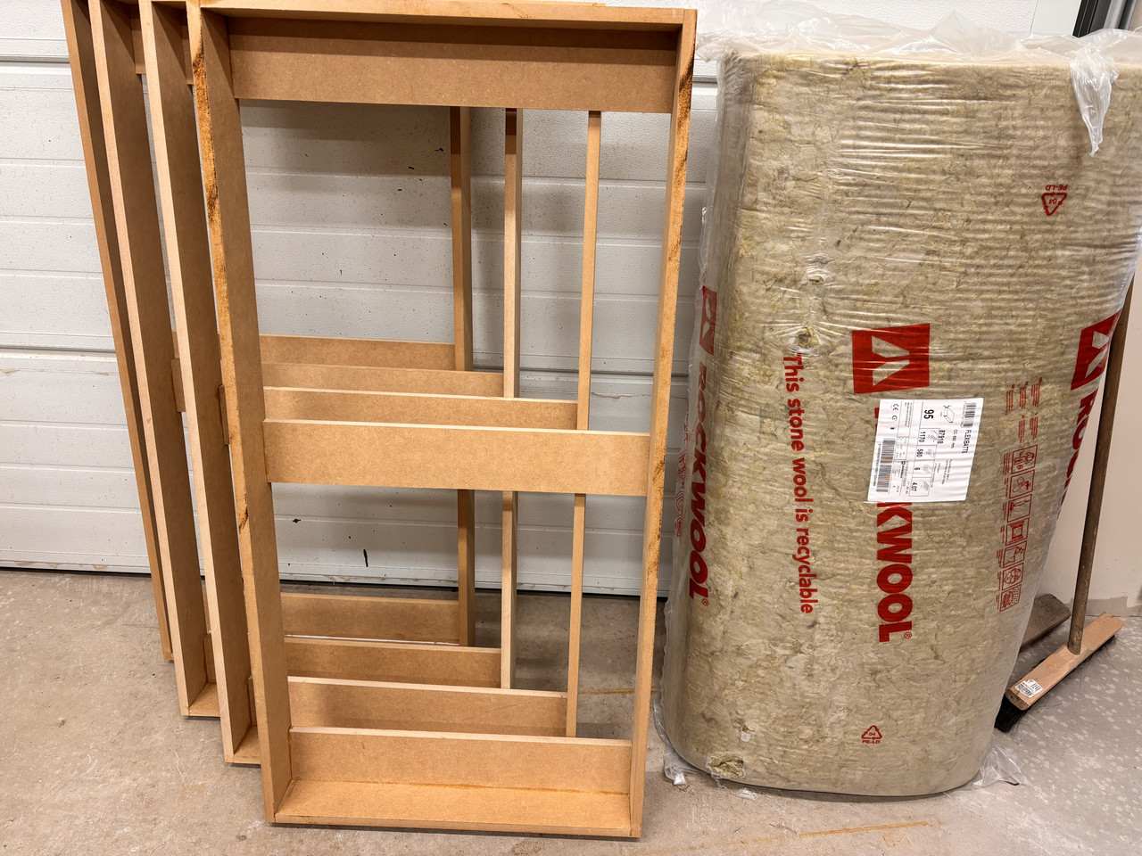

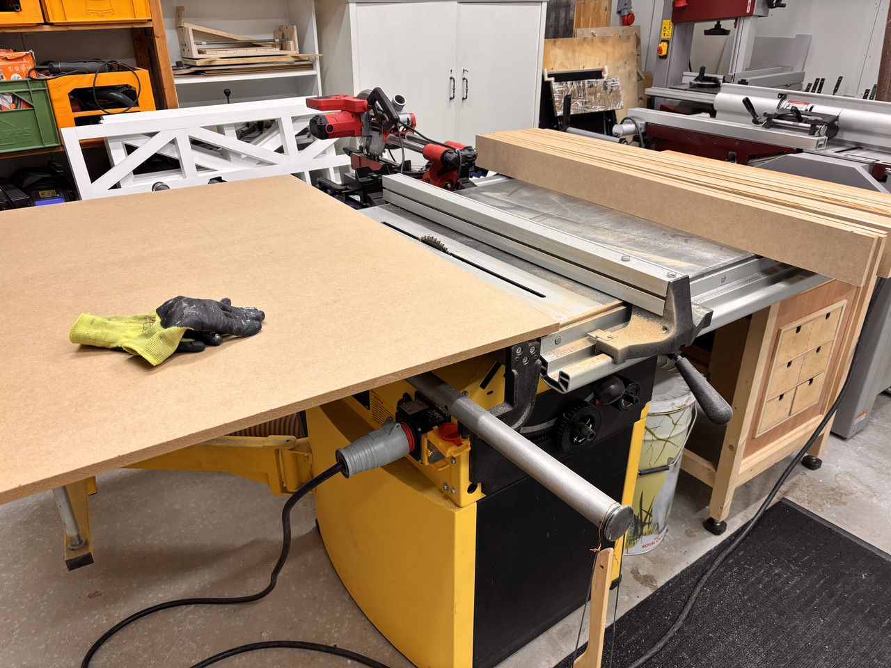

En 16mm MDF skiva ger (med lite planering) 6 st 95mm paneler
Ett stort och plant bord underlättar.
Jag limmar, förborrar och skruvar.
Gjorde 4st ramar, vilket vad jag hade tyg till.
Som dämpmaterial använder jag 95mm Rockwool Flexibatt.
Densiteten ligger på ca 30Kg/m3, vilket sägs vara lämpligt för en universell panel för att dämpa efterklangstiden i ett rum.

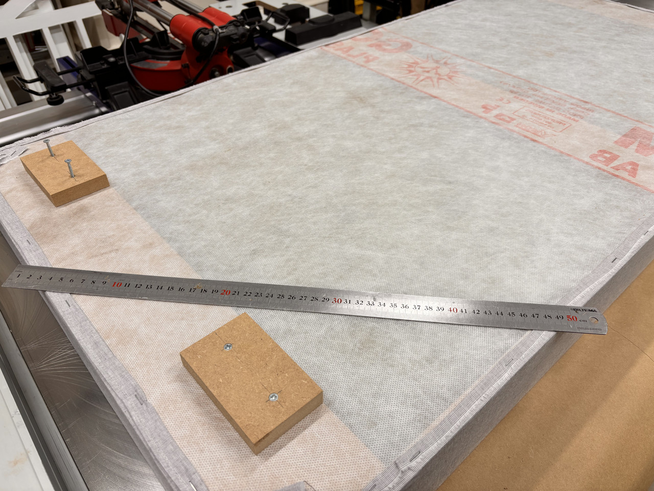

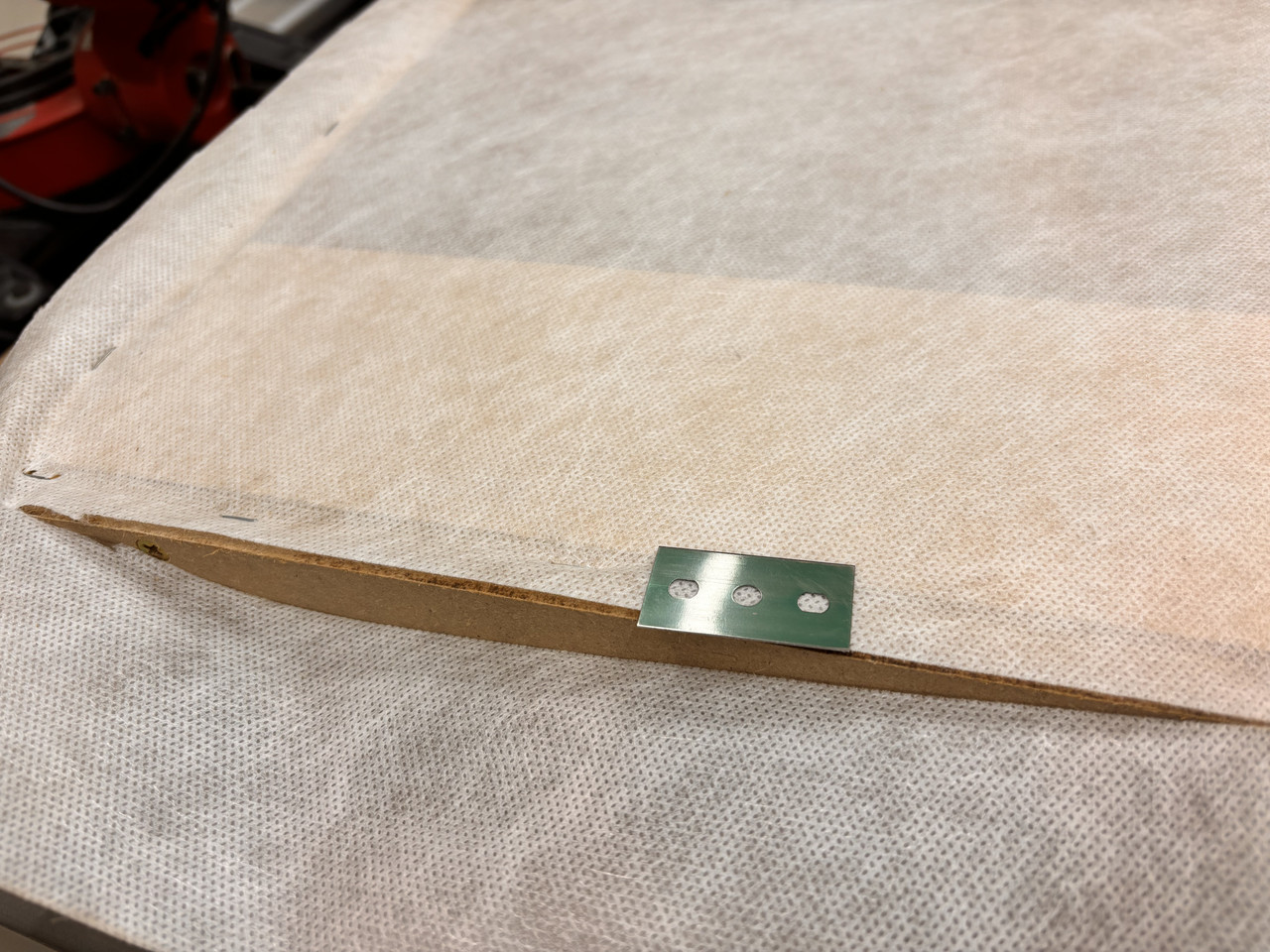

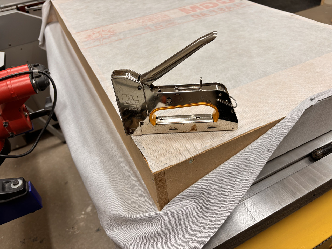

Börjar med att häfta fast fiberduk på ramens baksida
Duken som tidigare grovklipts finjusteras nu med rakblad

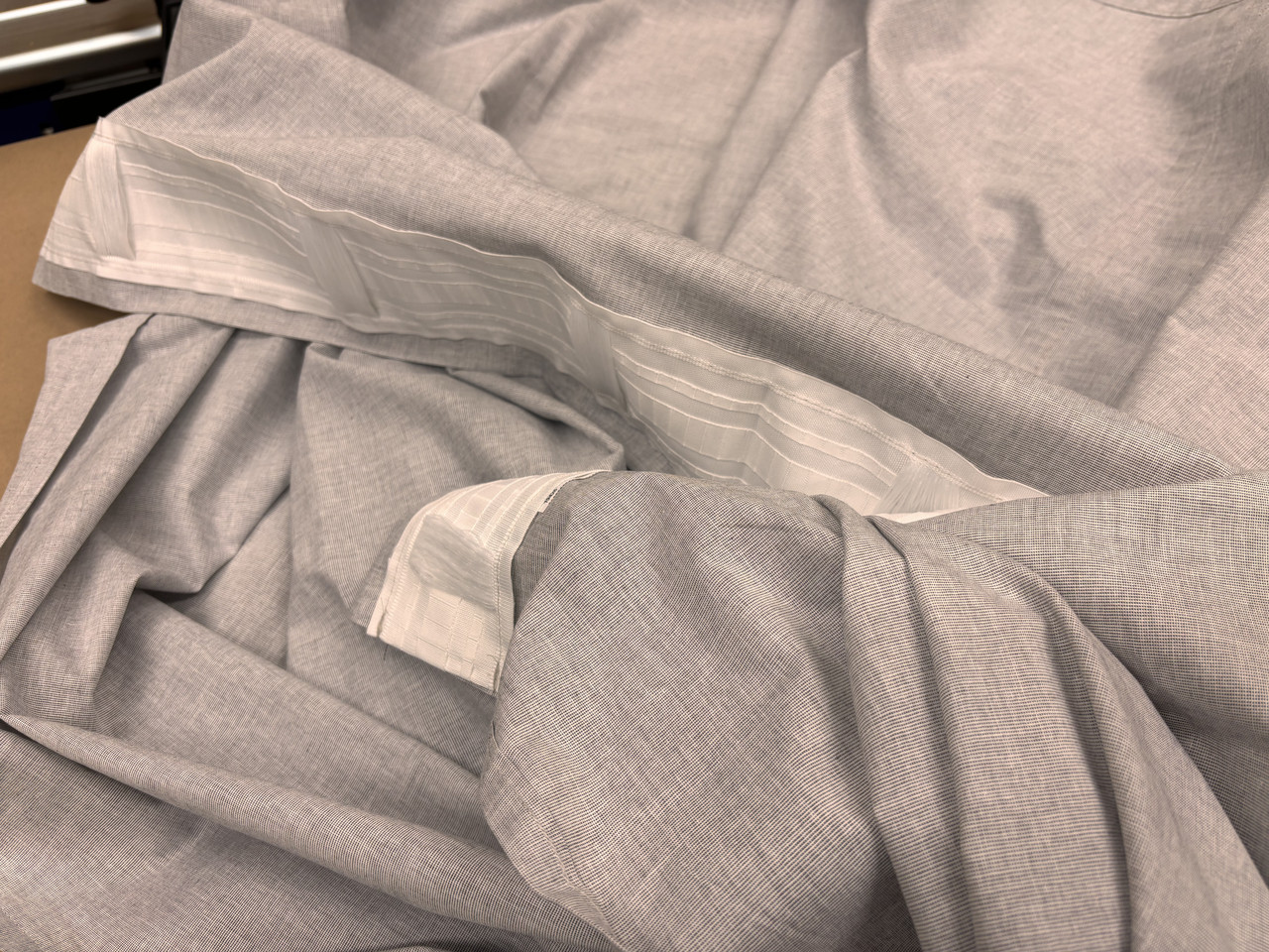

Som tyg köptes ett par gardiner i en inte allt för tätt väv.
Tyget läggs på en plan yta. På denna panelen med framsidan nedåt.

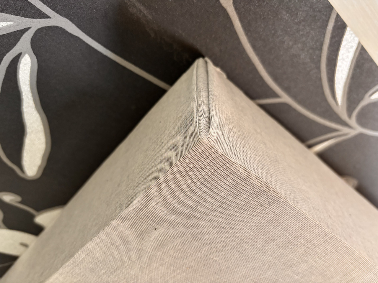

Vilker upp tyger och häftar mot ramens baksida. Om man börjar från mitten på långsidan och fortsätter ut mot hörnen så blir det rynkfritt.
Hörnen är lite trixiga. Men så här gjorde iaf jag dessa

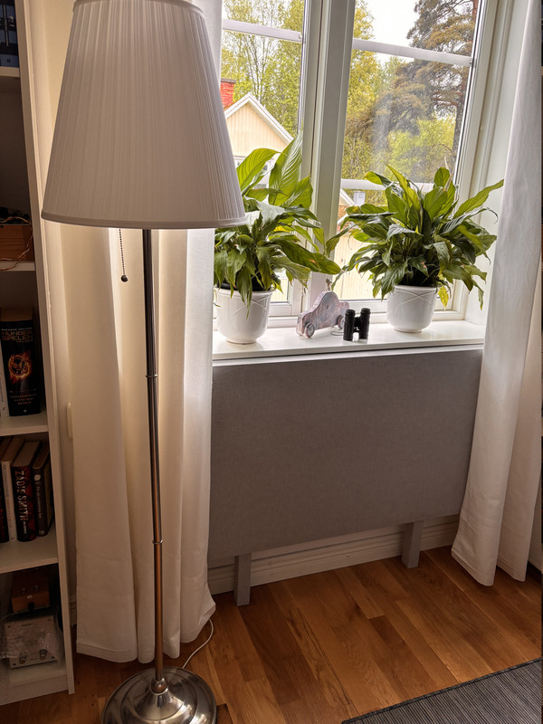

4256 Posts
Posted - 2026/05/16 :  22:13:36  Show Profile Send pix a Private Message  Reply

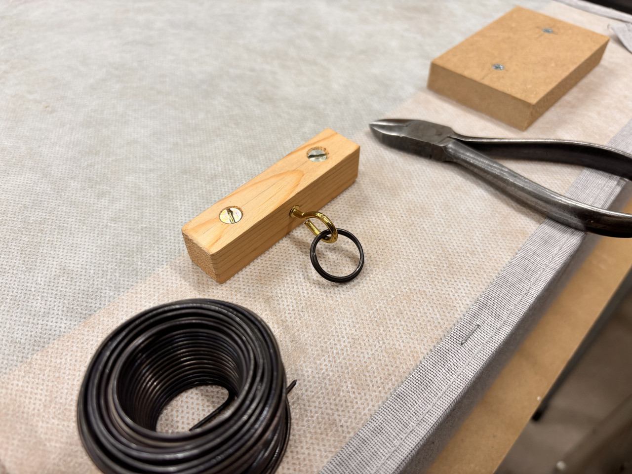

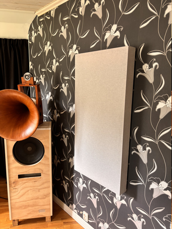

I försök att få det hela någorlunda snyggt så kan panelerna inte alltid monteras exakt där de akustiskt borde sitta. Tids nog så hamnar man väl i ett helvaderat rum med en tröja med långa armar och ryggknäppning.. Men än så länge så måste man ju kunna se ut också. Så två paneler monterades under fönstren.
Två paneler fick distanser och en upphängningsögla
Försökte montera dessa för att dämpa förstareflexen
8567 Posts
Posted - 2026/05/17 :  01:31:30  Show Profile Send Fuling a Private Message  Reply
Enkelt och, antar jag, effektivt.
De som tar förstareflexen i sidoväggarna kommer nog att löna sig för stereobilden.
