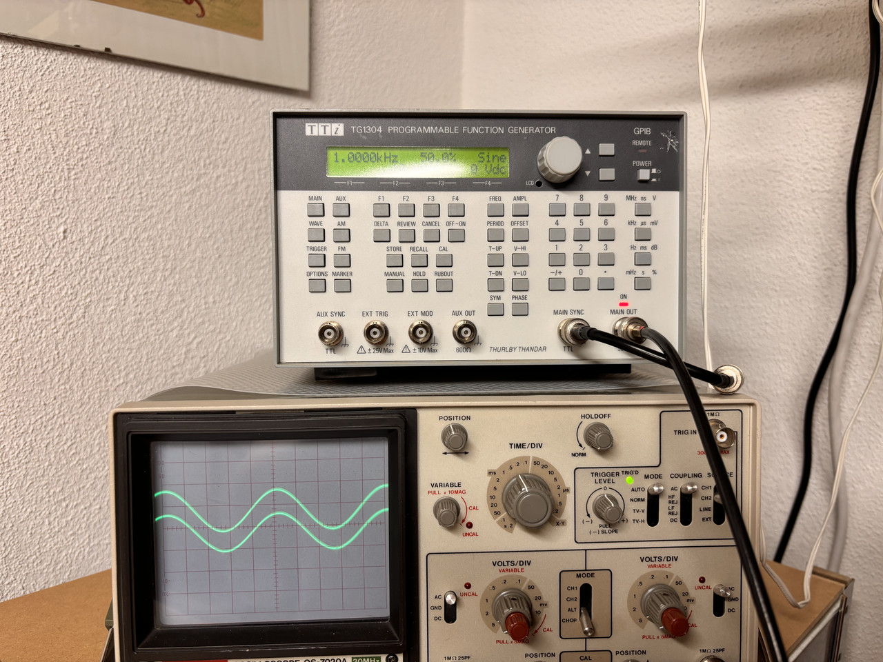

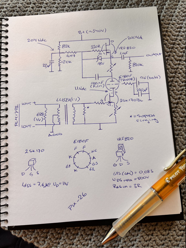

Posted - 2026/06/29 :  22:10:59  Show Profile Send pix a Private Message  Reply

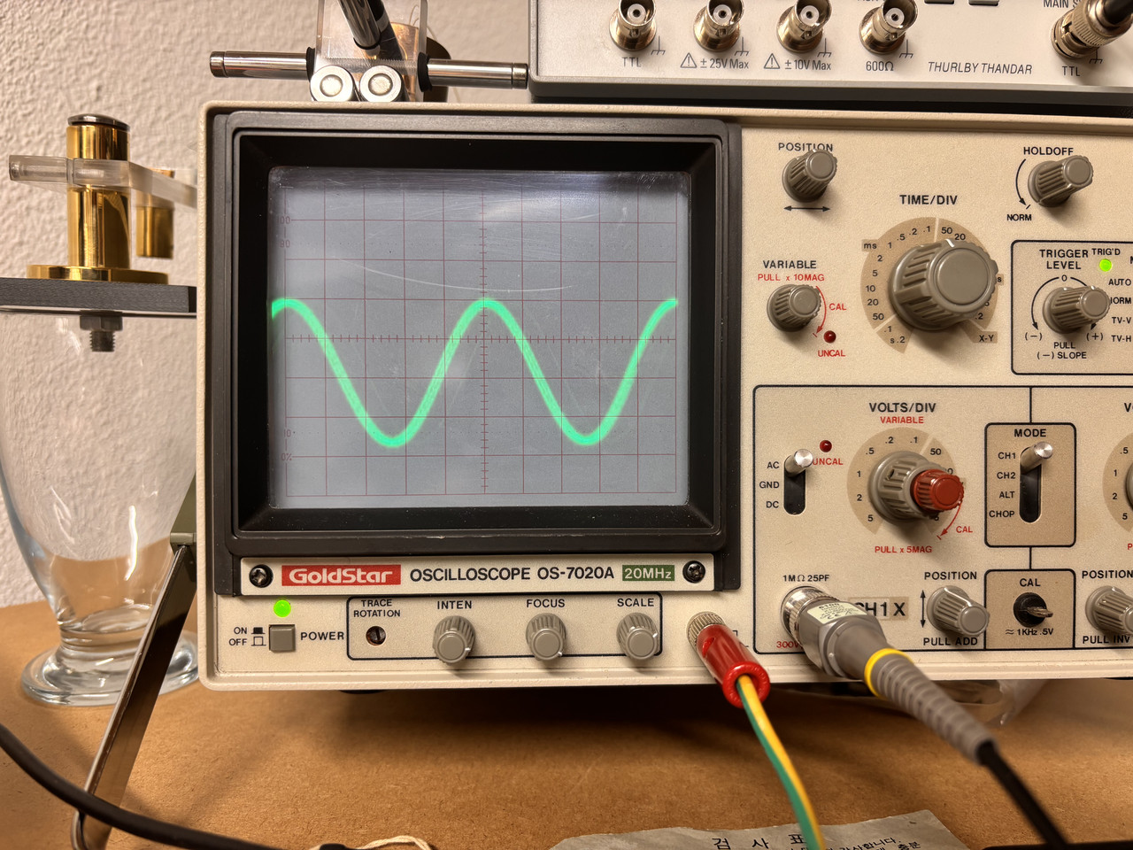

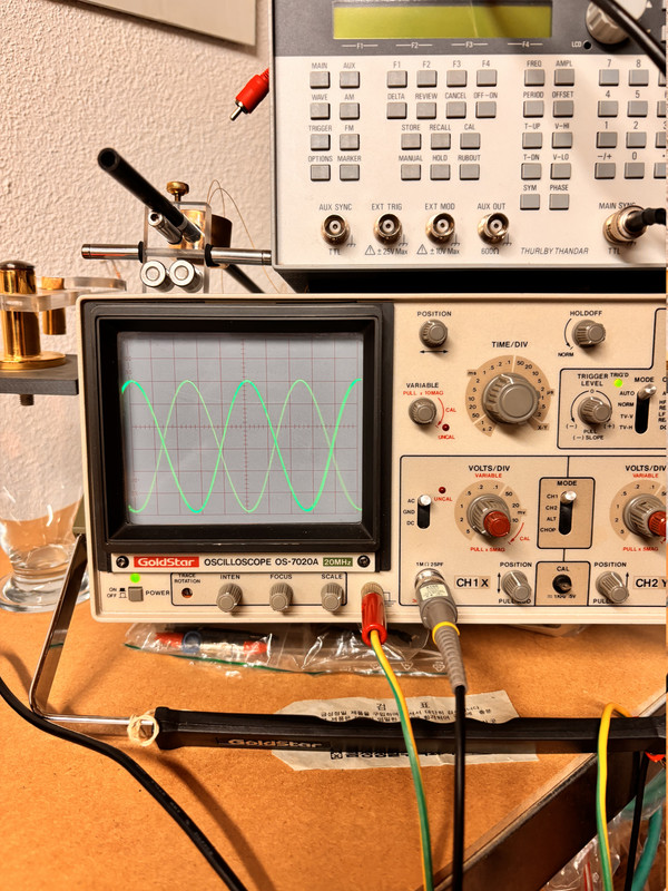

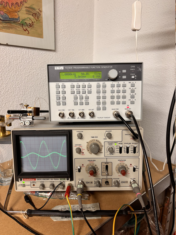

Det är något som inte stämmer här..
Med 20mVpp in så ser bägge kanalerna bra ut.
Men nivån ut är här 100Vpp???
Med 35mVpp in så syns en tydlig 2H klippning.
Detta är helt normalt iom att jfet source-bias kommer allt närmare noll (här ca 30mV).
4268 Posts

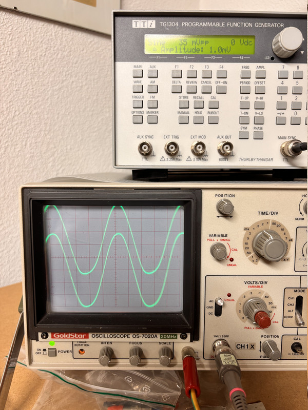

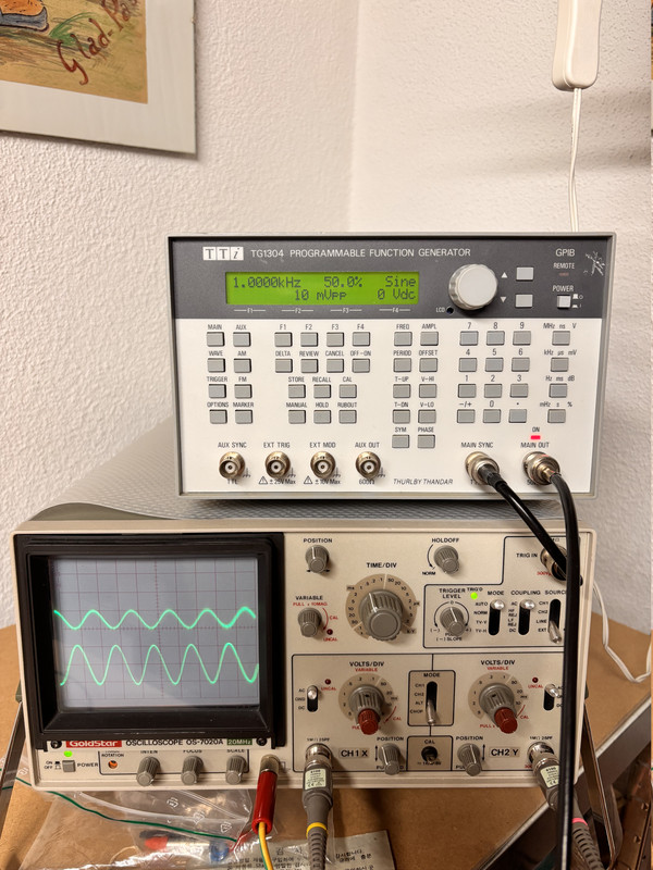

Posted - 2026/06/30 :  11:19:22  Show Profile Send pix a Private Message  Reply

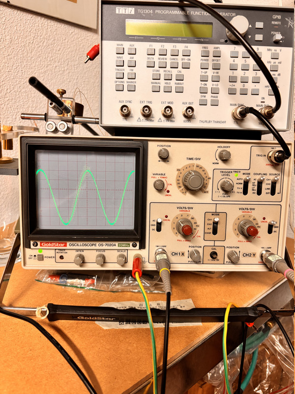

Jag har nu klurat vidare och konstaterat att mätningen är rätt utförd.
10mVpp in ger 100Vpp ut. Dvs 80dB gain!
Makalösa siffror om man betänker att signalen förstärks 10 000 gånger utan nämnvärd distorsion. Kretsen är stabil och bägge kanalerna ligger inom några procent deviation.
Ökar jag insignalen till 35mVpp in, så uppträder en tydlig 2a tons dist (se bild)
Amplituden ut är då 300Vpp (5V/ruta och 10x probdämpning) vilket betyder att CCSen bottnar då det finns marginellt med ytterligare B+ att tillgå (B+ ca 350V). Vad jag ville se var just att röret klipper före JFETen, vilken har ett betydligt ohälsosammare klippspecktra (med otaliga övertoner, medan röret klipper i huvudsak med 2nd harmonic dist).
Jag trodde i posten ovan att det var JFETen som klippte med sin låga Source bias (65-70mV) men så är inte fallet. Ingången torde klara i runda slängar 100mV innan Ugs blir positivt, vilket skulle klippa ingången.
Bilden visar utsignalen från bägge kanalerna. Inställningen är 5V/ruta och med en 10x prob-dämpning. Bägge kanalerna klipper på ett nästan identiskt sätt.
Mätningen är naturligtvis praktiskt erelevant, för steget är i detta läge i princip olastat. En CCS utgör 100-tals KOhm och mätproben på skåpet utgör en last om 1MOhm. Men denna typ av extremmätning kan ge ledtrådar som annars är svåra att se.
Nästa test blev med en utgångslast om 62K. Nu sjunker förstärkningen till mer hälsosamma 40-50dB. Det är nu det börjar bli intressant. Att bara förstärka spänning är inte svårt. Två ecc83 efter varandra, så har man ungefär densamma föreställningen som jag har här. Skillnaden ligger i att E180F och 2SK170 bägge har en transkonduktans (gm) på ca 20mA/V. Det finns mao muskler att driva nästa steg.Lägg därtill att ECC83 har en extremt hög Miller kapacitans. Något som här är minimal, pga kaskad-kopplingen.
10mVpp in ger 10Vpp ut, vilket gör att jag tror att jag ligger i rätt härad för att senare kunna samsas med dacens utgångsström.
Bilden visar att insignalen (övre kurvan) respektive utsignalen (nedre kurvan) är 180 grader fasvända. Detta är något som jag senare kan vända rätt i signaltrafon som skall sitta i cd-spelaren.
Edited by - pix on 2026/06/30 13:39:01

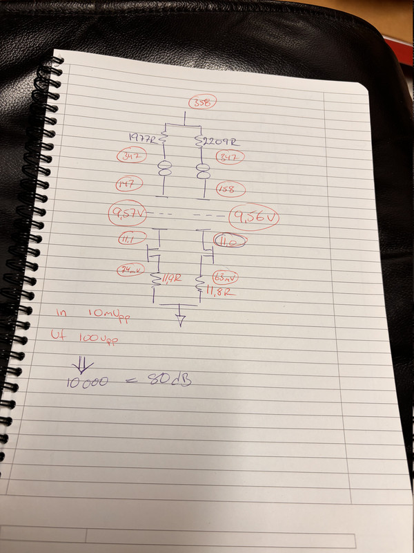

4268 Posts
Posted - 2026/07/01 :  09:22:29  Show Profile Send pix a Private Message  Reply
Då detta steg började likna en riktig Supertriod, så måste där snart komma ett men..
Jag hade hela tiden tänkt att den transkonduktans som E180F besitter (ca 20-25mA/V), och därmed låga Ra skulle bestå. Men tydligen så gör topologin att denna sticker iväg.
Ra för E180F i triode borde ligga någonstans runt 2,8K, men här hamnar den skyhögt över detta.
Jag lastade steget med två olika laster och räknade med att steget beter sig enligt Thévenins modell:
Load: - output:
61,80K - 1,973Vrms
34,52K - 1,156Vrms
Detta indikerar då en Zut på 14,3K.
Kontrollräknar man med Zut på 14,3K i de olika fallen så stämmer detta inte riktigt. Antagandet att Thévenins modell är applicerbar här, stämmer inte fullt ut.
Detta pga att lasten påverkar stegets arbetspunkt, vilken i sin tur förändrar stegets förstärkning beroende på last. Skillnaden i output mellan de båda lasterna går alltså inte att fullt tillskriva Zut. Ytterligare mätningar med tätare intervall mellan laster, skulle nog göra beräkningen mer precis. Men just nu räcker ett konstaterande att detta steg inte lämpar sig för att driva långa skärmade kablar eller transistorsteg med låg ingångsimpedans.
För att spåna vidare så tänker jag så här.
Även med en hög last så finns gain i överflöd (ca 50dB vid 35K). Snarare då att en minskad gain torde vara något positivt. Med 80dB gain så skulle jag visserligen kunna använda en mycket låg I/V resistor efter dacen (vilket är bra ur dacens synvinkel). Men med denna så sjunker spänningssvinget och därmed ett sämre signal/brus-förhållande.
Även om den ideala I/V-resistansen ur dacens synvinkel är 0R, så siktar jag på 5-10R.
Det är tillräckligt lågt för att hålla dacens dist låg och samtidigt ge en spänningssignal om ett 10-tal mV för ett vettigt signal/brus-förhållande.
Problemet jag ser med hög Zut handlar inte om gain, utan snarare om steget lastas med reaktiva komponenter, som kapacitiva kablar etc. I ett sådant scenario riskeras att diskanten rullar av för tidigt. Å andra sidan. Då jag inte har tänkt använda något hyperbrant 22K-filter, utan försiktigt låta LL1527-trafon bandbredd rulla av denna, så kan en kabel-avrullning någonstans mellan 20-50KHz vara bra.
Edited by - pix on 2026/07/01 10:09:07

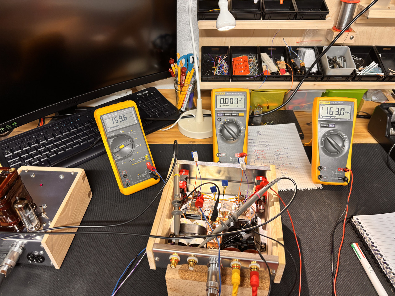

4268 Posts
Posted - 2026/07/03 :  19:42:46  Show Profile Send pix a Private Message  Reply

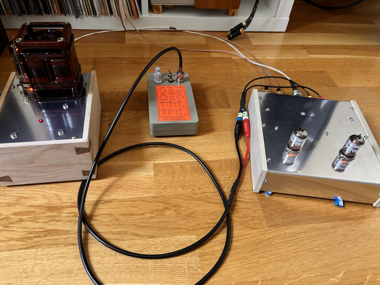

Med 1000-tals gånger gain så får man hålla fingrarna i styr..
Tänker man inte till först, så kan allt sluta i kaos.
Ett riaa är i detta avseende relativt ofarligt, trots hög gain, just för att puppan är så signslmässigt vek. En cd eller signalgenerator är något helt annat..
Jag kände dock plötsligt för att prova hur mycket brus/brum som detta steg var belagt med.
Med slutsteg som har en 100K volympott på ingången så ger detta steg (Kurt) en gain om 5-10 000 ggr, så det skall mycket till för att få det tyst.
Oscilloskop i all ära, men när det gäller brus i mV-nivå så har jag helt enkelt inte tillräckligt bra instrument. Det känsligaste jag har är att koppla in apparaten på slutsteg/högtalare och lyssna.
Första försöket hade jag kortslutit ingångarna med 30K och kunde omgående höra både brus och brum. En intressant iakttagelse var att förra handen över förstärkaren, och därmed förändra volymen på bruset.
I realiteten kommer ingången se I/V-resistorn på en handfull (5-10) Ohm. 30K på ingångarna ersattes med en signalgenerator.
Denna torde ha en utgångsimpedans om ca 50R (OP-amp), vilket är mer relevant.
Nu fick man verkligen hålla koll på vilka knappar man knäppte på, och vilka rattar man justerade.
Utan signal (men med 50R ingångslast) så var Kurt helt tyst. Så tyst att jag faktiskt började fundera på om något var fel?
När jag sedan slog till signalen så insåg jag att då inte var fallet.
En klar och tydlig 1KHz signal ur bägge högtalarnas.
I detta läge gav generatorn 5mV in i förstärkaren och slutstegets volymkontroll i 1a steget av (12). Så förstärkningen är hög!
Det hela funkade annars bra. Inga missöden eller rökpelare. Brus/brum-nivåer är i princip irrelevanta.
Så nu börjar det bli dags att kika på I/V-delen som skall sitta intill dac-chippet.

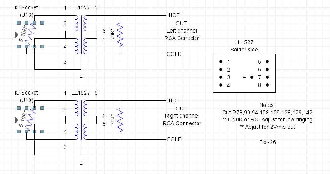

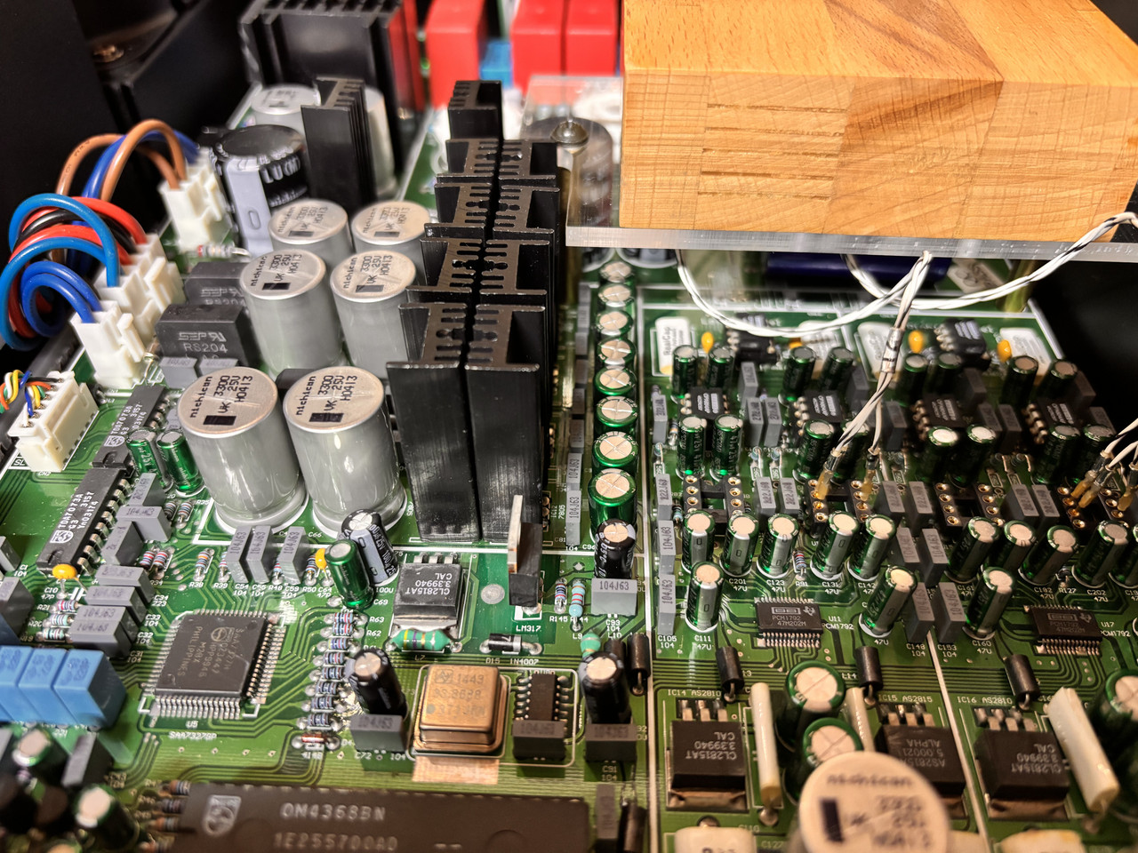

4268 Posts
Posted - 2026/07/05 :  20:12:45  Show Profile Send pix a Private Message  Reply

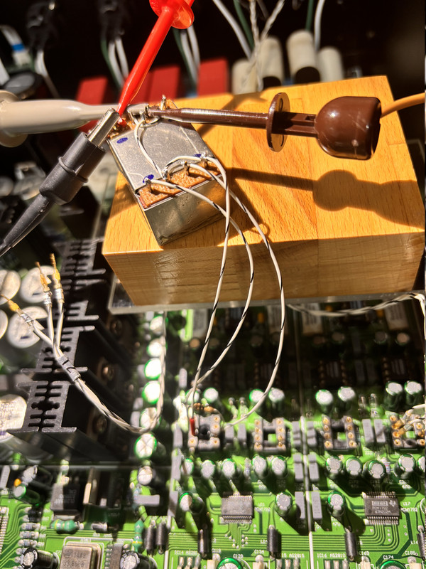

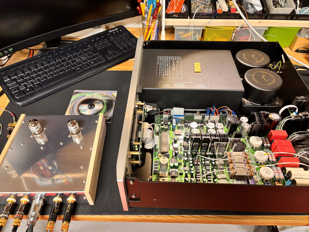

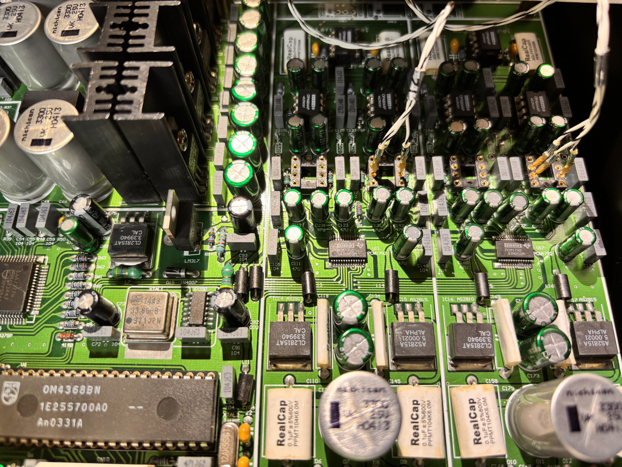

Andra delen i bygget är i/v konverteringen i cd-spelaren.
Jag modifierade denna spelare för många år sedan genom att ersätta den ordinarie op-amp baserade i/v konverteringen och utgångssteg med ett transformatorkopplat passivt steg.
Mycket vatten har runnit under broarna sedan dess, varför första steget blir att sätta sig in i vad jag då gjorde.
I/v op-amparna plockades ur sina hållare och efterföljande signalväg bröts genom att ett antal motstånd lyftes.
En Lundahl LL1674 kopplades 2:16 direkt på dac-chippen och efter transformatorn en 2K61 resistor. Detta speglades som en 41R resistans.
Syftet med den nya kopplingen är två.
Jag vill sänka lasten på dacen till 5-10R samt öka amplituden på utsignalen till ca 2Vrms

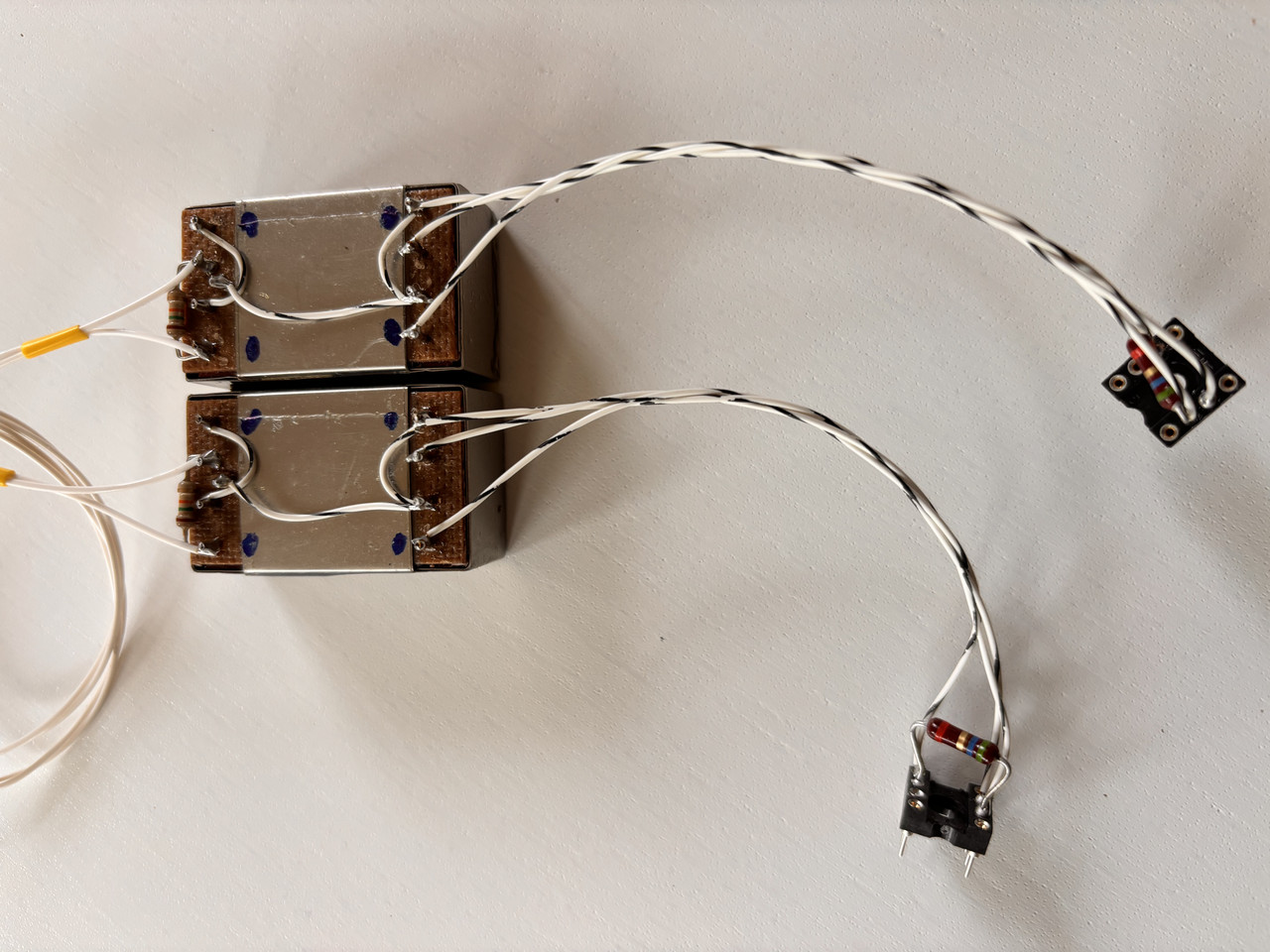

4268 Posts
Posted - 2026/07/06 :  09:54:59  Show Profile Send pix a Private Message  Reply

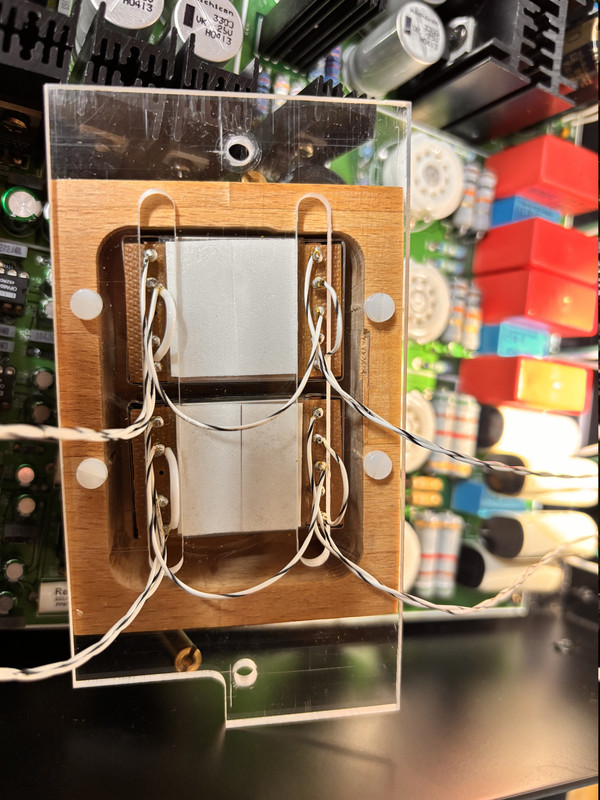

I stort sätt så är det ju samma princip som innan.
Men i stället för lösa pinnar med kablar, som sticks ned i OP-hållarna, så löder jag nu I/V-resistorn på ett par OP-hållare, som sedan sätts i de befintliga hållarna.
I/V-resistorn hamnar då så nära dacen som möjligt och man undviker strökomonenter från kablar mm.
Jag har även beslutat att jag jordar centertappen på promärsidan (AGN) vilket ger en mycket kort strömslinga. Sekundärlindningen lämnas tills vidare ballanserad.

4268 Posts
Posted - 2026/07/07 :  09:38:11  Show Profile Send pix a Private Message  Reply

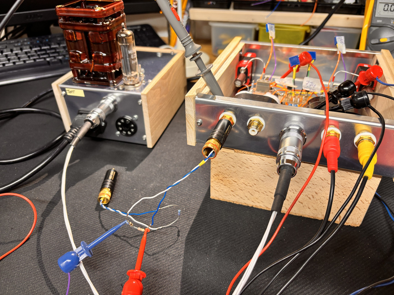

I/V-enheten klar för montering i cd-spelaren.
Använder op-socklar som kontakter för att enkelt kunna plugga in i stället för cd-spelarens original op-ampsr.
5R6 I/V-resistor torde ge ca 35-40mVpp vid 0dBFS nivå.
Jag behöll LL1527 kopplad 2:2 tills vidare.

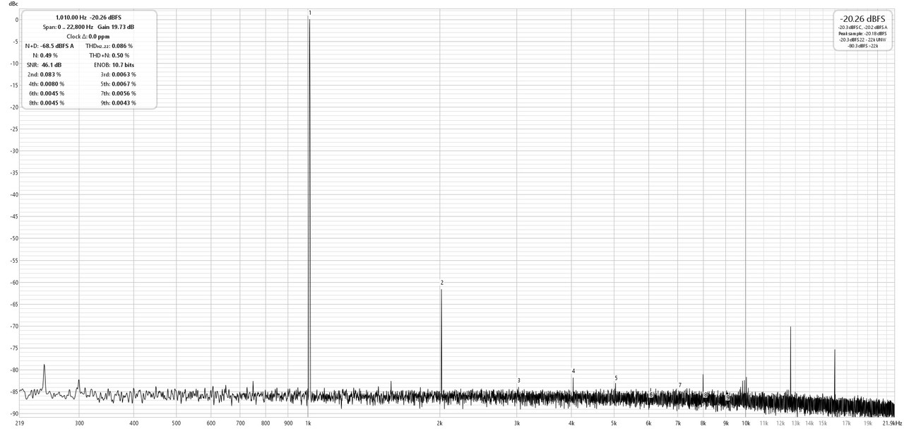

4268 Posts

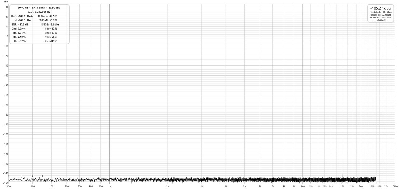

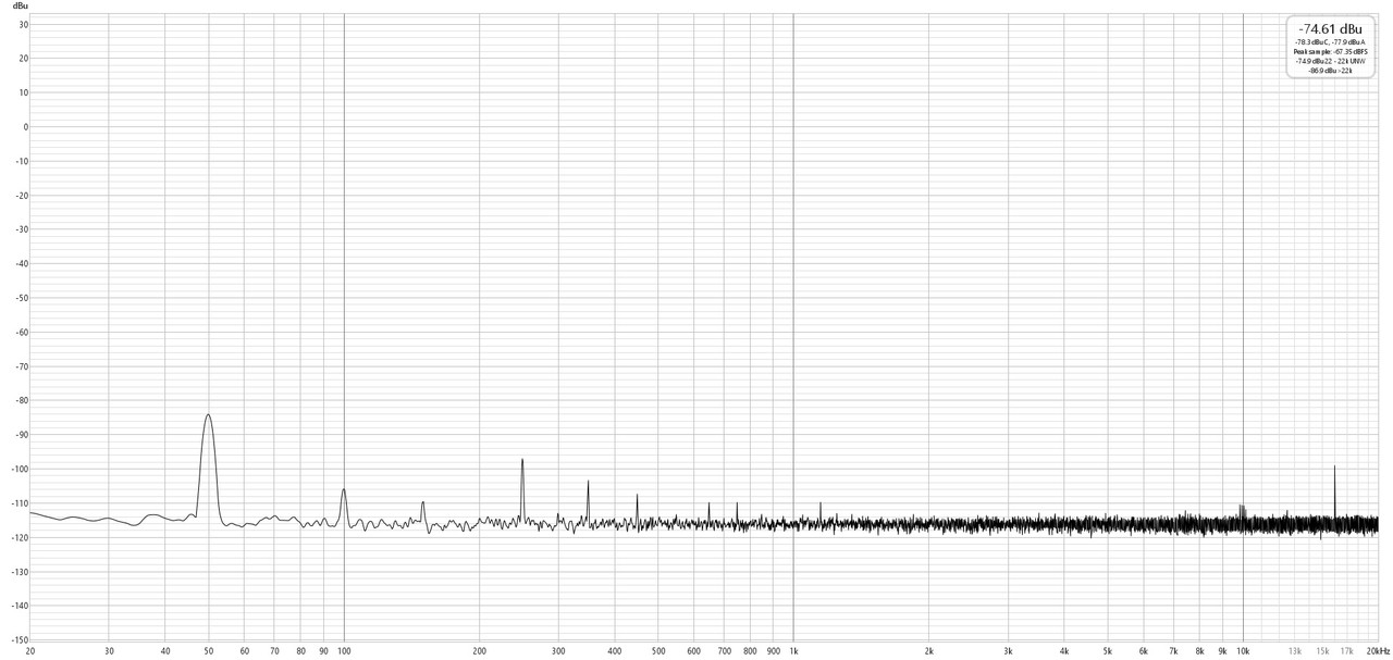

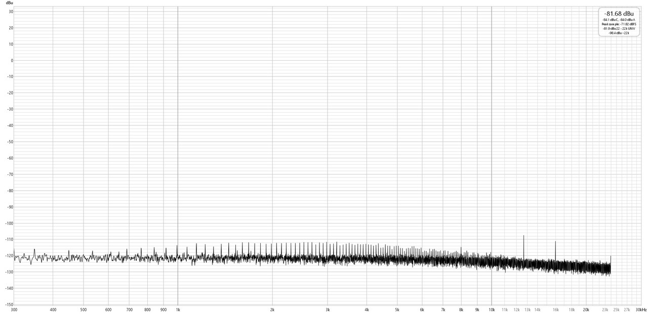

Posted - 2026/07/08 :  09:16:39  Show Profile Send pix a Private Message  Reply

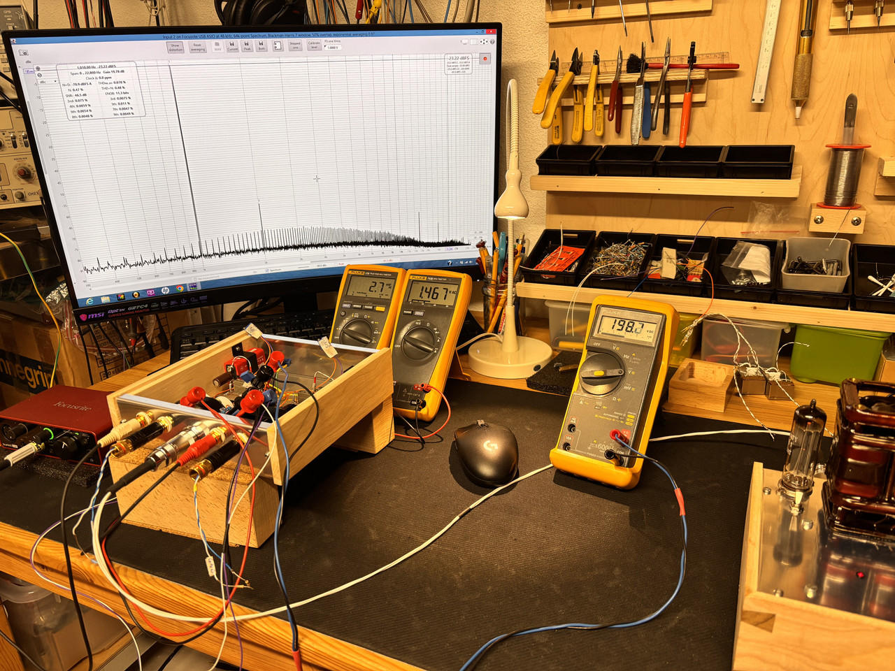

Mätningar:
1,41Vrms output
53K load
Mätutrustningen (Förstärkaren OFF)
Mätutrustningen (Förstärkaren ON, Stimuli OFF)

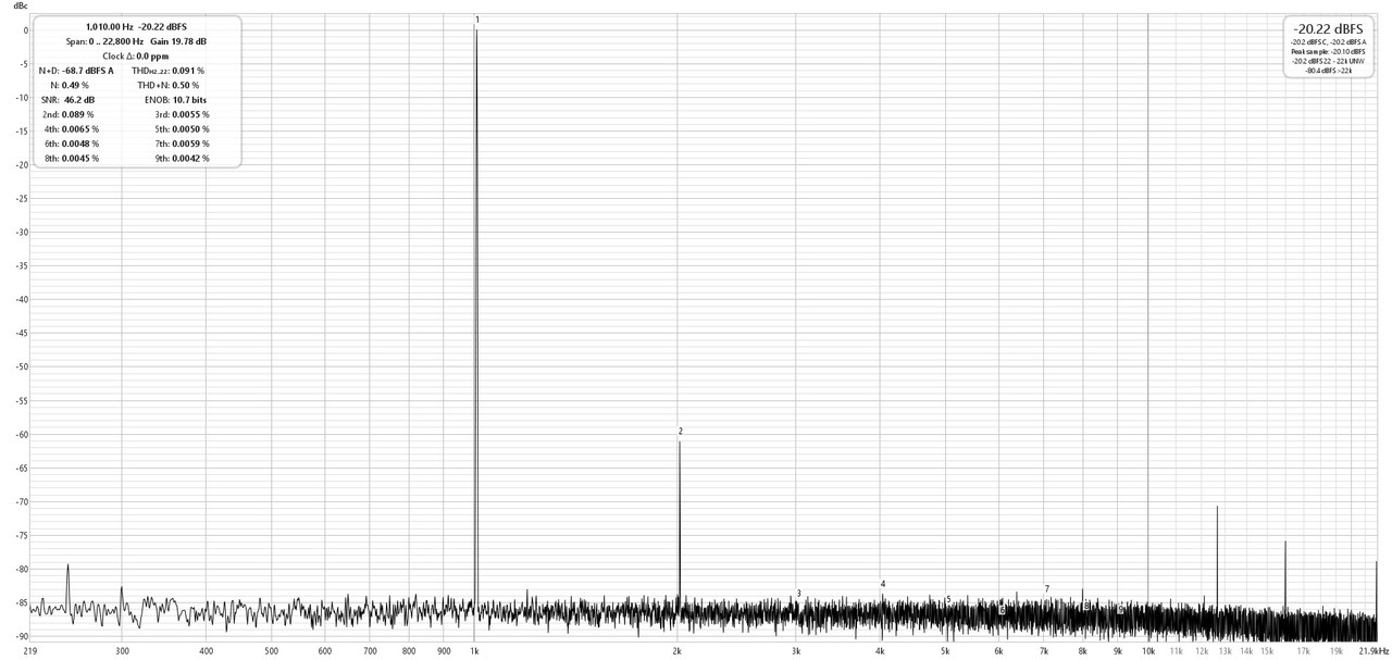

Höger kanal:
Vänster kanal:
Edited by - pix on 2026/07/08 09:19:13

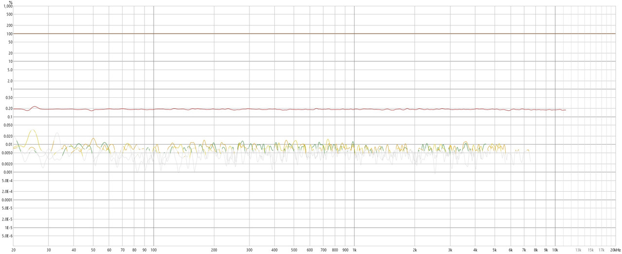

4268 Posts

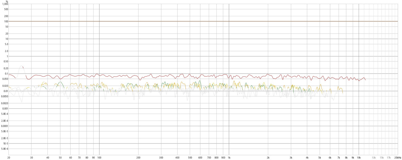

Posted - 2026/07/09 :  08:16:51  Show Profile Send pix a Private Message  Reply
Mina tankar om mätresultaten:
Bägge kanalerna är nära nog identiska. Allt är stabilt och jag kan inte se antydan till självsvängning.
Förutsättningar:
I mätningen ingår inte I/V-resistorn på 6R8 (den skulle lasta ner mätutrustningen). 6R8 på dens torde dock irl sänka bruset något (ljudkortet torde ju ha en Zut på ca 50R).
Dvs en förbättring mot mätresultaten.
Inte heller transformatorn (LL1527) ingår i denna mätning av samma anledning.
Jag litar inte riktigt på Fluken vid så låga nivåer, men ser här att jag har här 543ggr (55dB) förstärkning (2,7mVrms in - 1,467Vrms ut).
Att förstärkningen varierar med last har med en relativt hög Zut att göra. Denna har mäts till 15-20kHz.
Lasten vid dessa mätningar är 51K. En relativt tuff last.
Kommentarer:

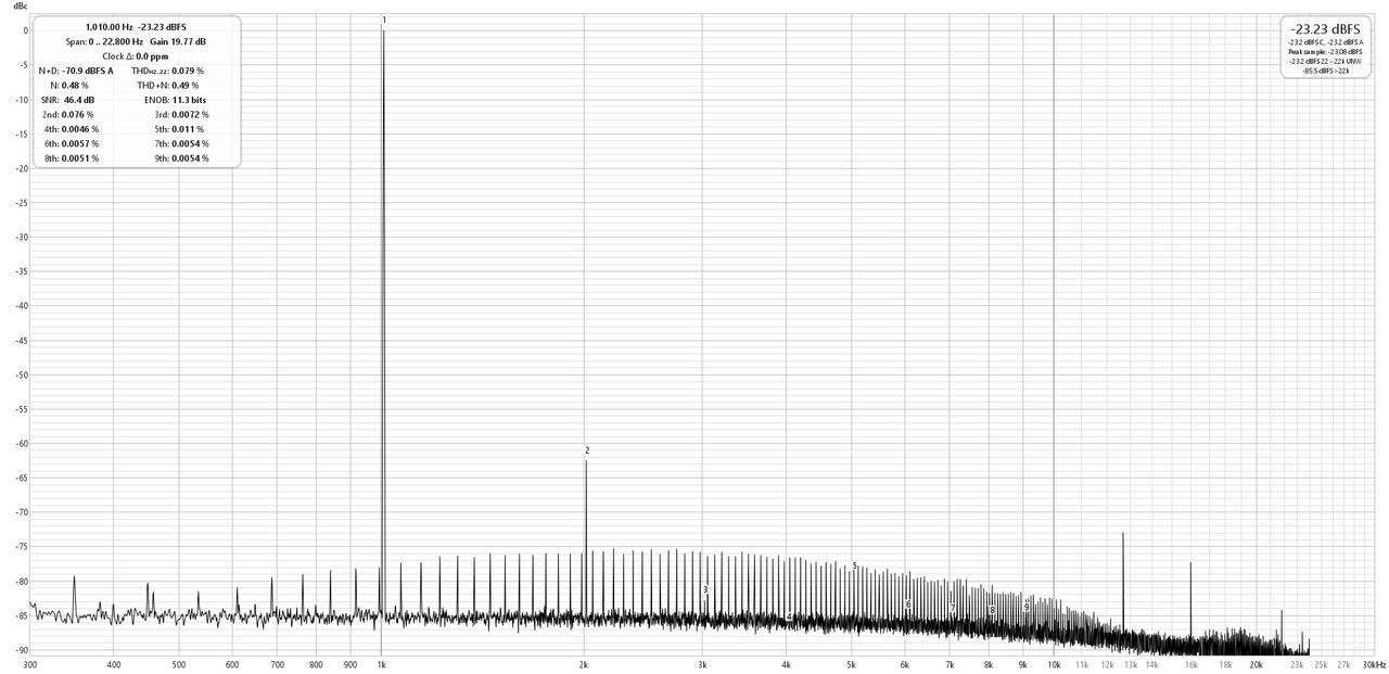

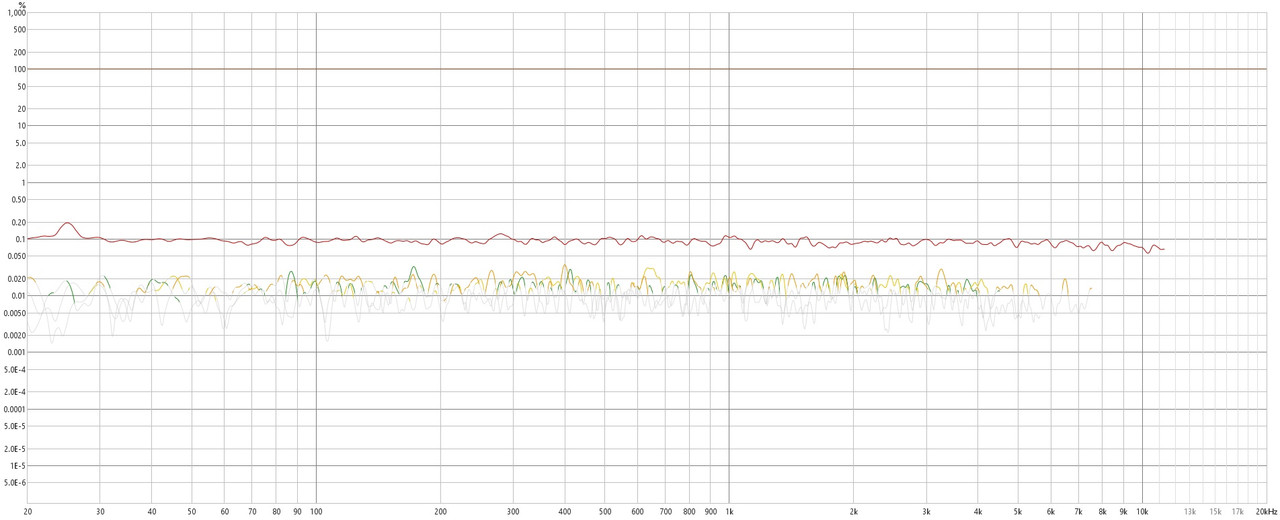

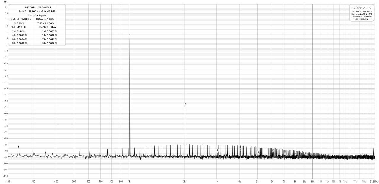

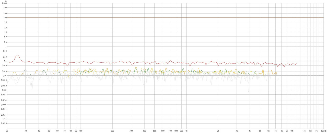

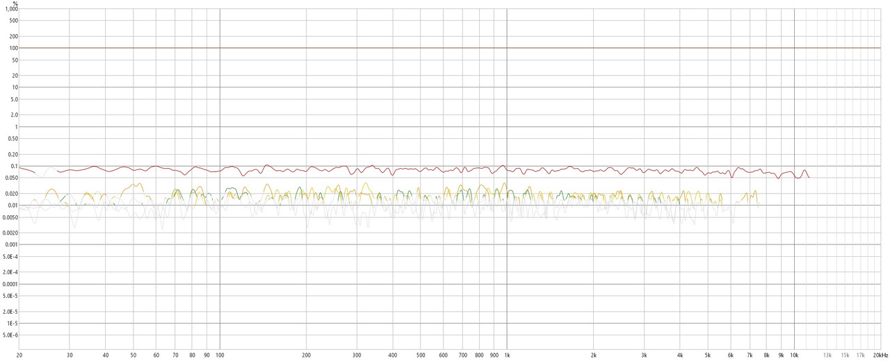

Det första jag tittar på är nivåer -och framför allt förhållandet, mellan övertoner i FFT grafen.
Nivåerna är här mycket låga. Men framför allt så utgör 2nd den dominerande delen. 3rd (och högre) harmonic är så låga att de faktiskt är irrelevanta (1/10 av 2nd).
2nd harmonic är mycket svår för örat att detektera och den är ofta önskvärd för att ge ljudet närvaro.
Bruset (N) är högt och det torde komma från de spurioser man ser i brusgolvet. Dock kan jag inte riktigt härleda dessa. Tror att detta är en defekt från ljudkortet. Något jag sett vid tidigare mätningar. Ett antagande som stärks irl, då brusnivån inte upplevs som speciellt hög (för ett 55dB steg).

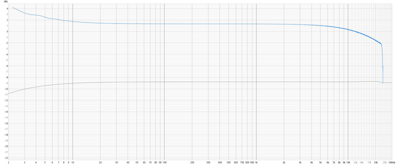

Den andra grafen visar distorsionen (uppdelad i harmonics) med frekvens.
Här ser man inte något anmärkningsvärt då denna är linjär inom hela frekvensbandet och man kan dra slutsatsen att CCSen fungerar som tänkt.
Utveckling:
Full utstyrning (0dBFS) ger orimlig hög utsignal, så att sänka I/V till 1-3R är inte orimligt. Jag misstänker dock att redan 6R är så lågt att dac-disten blir irrelevant. Fördelen är snarare att få ner bruset och att få utnivån bättre anpassad.
Slutsats:
Ett rörsteg med lägre dist går naturligtvis att skapa. Speciellt om man sänker kravet på förstärkning eller nyttjar global återkoppling. Men sett till helheten. Mycket hög förstärkning och mycket låg I/V, så tycker jag inte alls att detta verkar tokigt.

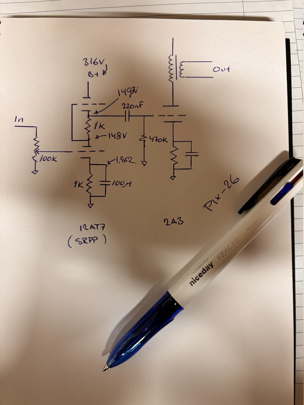

Tillbaka till cd-utgångssteget.
Steget fungerar bra, men förstärkningen är onödigt hög.
Med återkoppling kan gain bytas mot en sänk utgångsimpedans (Zut).
Iom att Rsource är försvinnande låg (10R) jämfört med Rfb så måste jag prova om source verkligen fungerar som en injektionspunkt för fb, eller om Rfb enbart lastar ner Output. Gjorde därför följande koppling och jämförde att injicera fb till source respektive till jord (dvs enbart lastad output).
Rfb. Source Ground Diff
472 k#937; 1.986Vrms 2.261Vrms -12.2%
329 k#937; 1.798Vrms 2.136Vrms -15.8%
220 k#937;. 1.553Vrms 1.957Vrms -20.6%
Resultatet påvisar att source fungerar som injektionspunkt för fb.

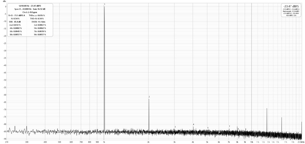

Posted - 2026/07/26 :  17:02:56  Show Profile Send pix a Private Message  Reply
Lite mätningar (kommenteras senare)

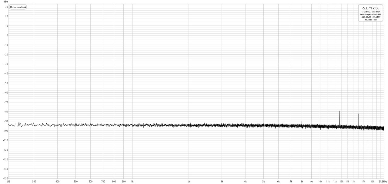

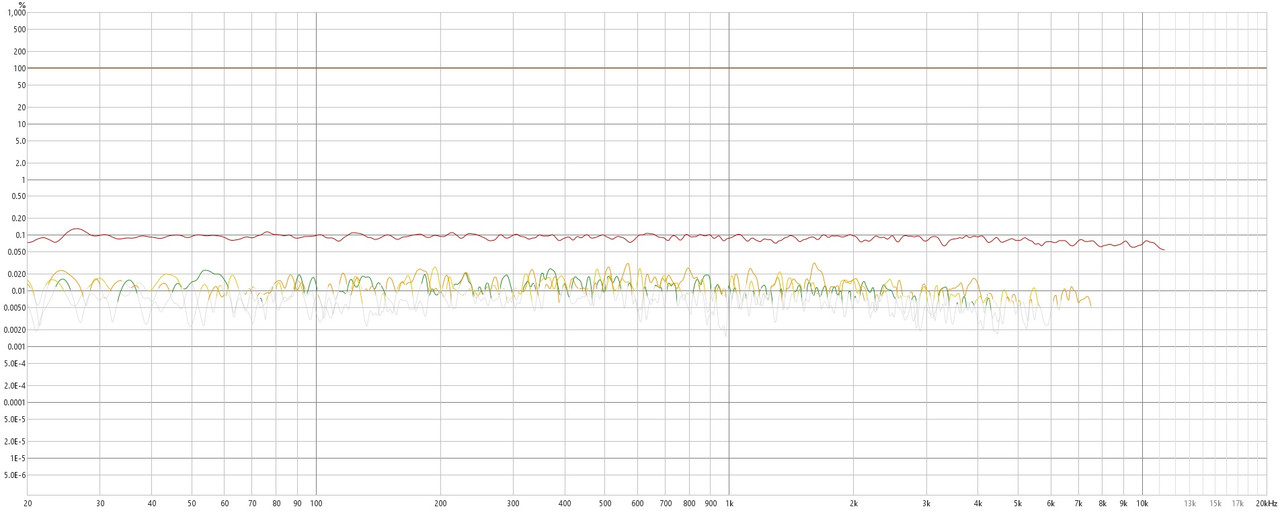

Brusgolv (DUT off)
Brusgolv (DUT on)
FFT open loop
FFT 470K feedback

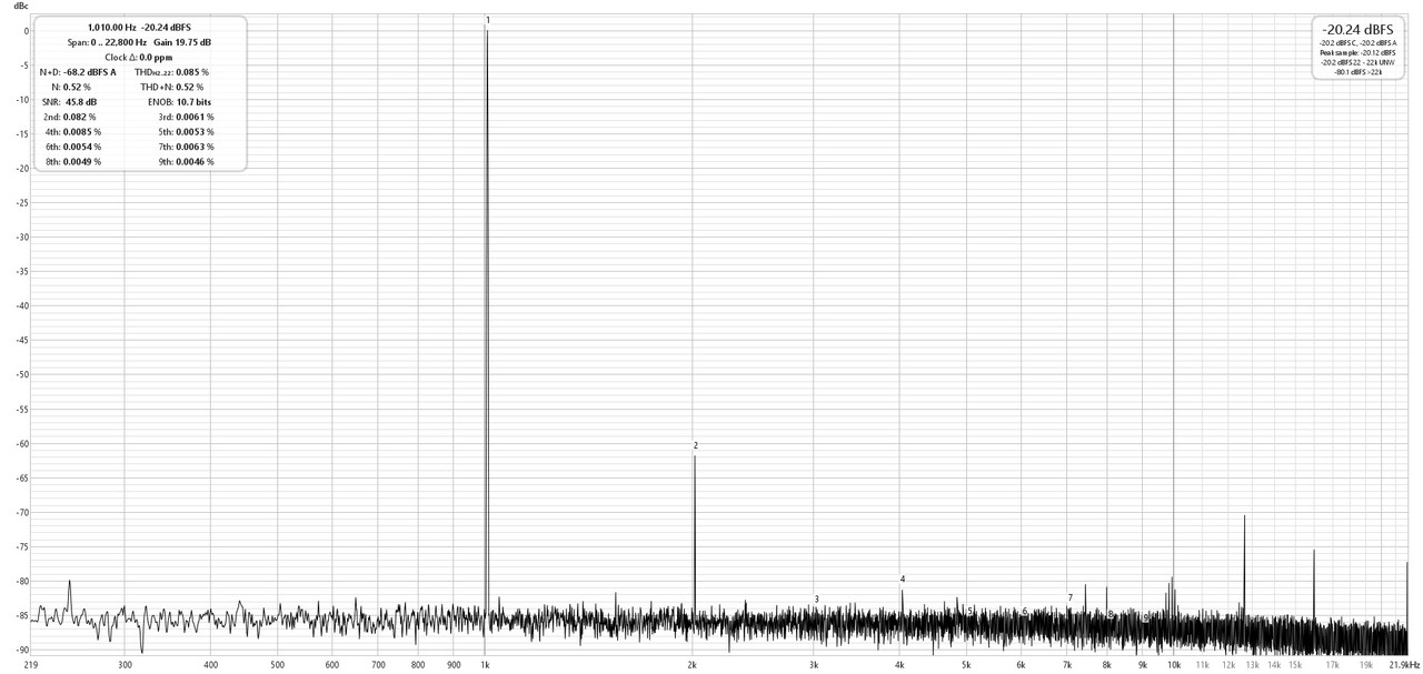

FFT 329K feedback

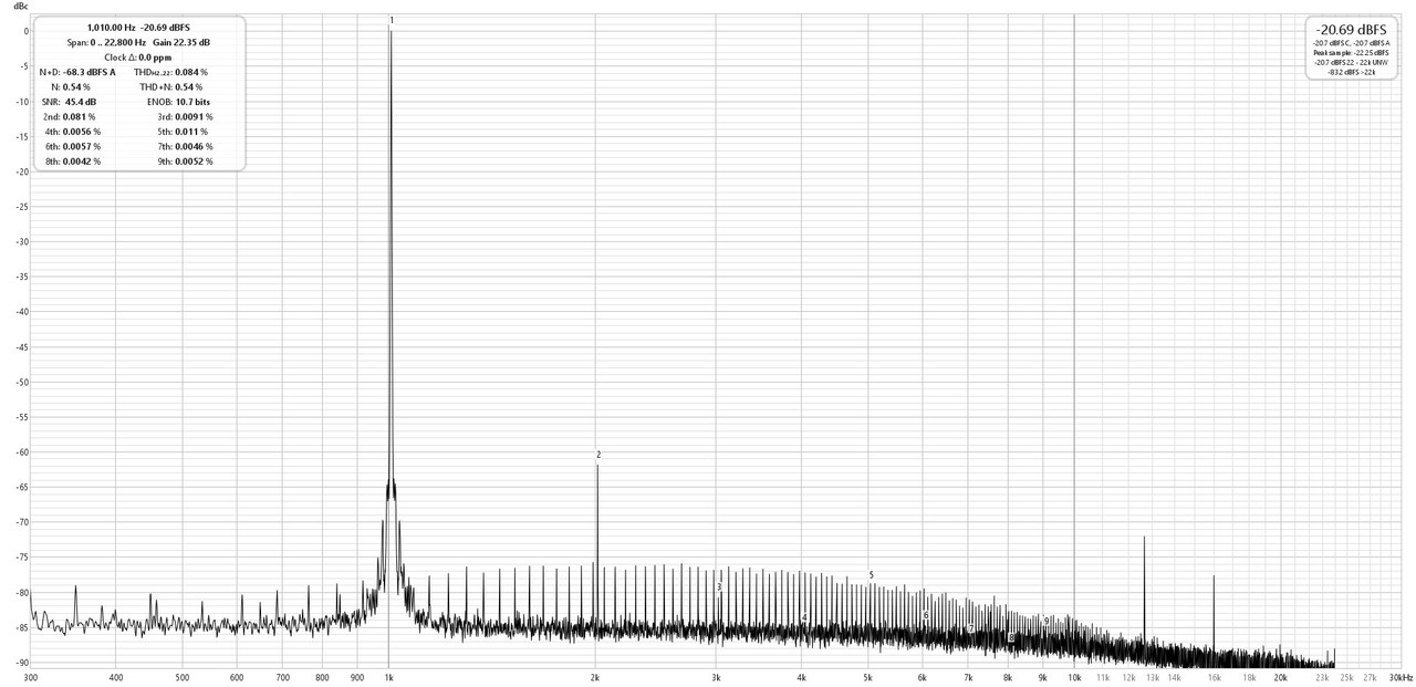

FFT 220K feedback

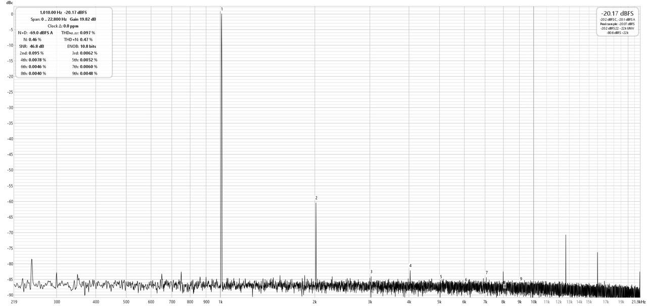

FFT 150K feedback
Distsvar 150K feedback
Distsvar 220K feedback
Distsvat 329K feedback
Distsvar 472K feedback

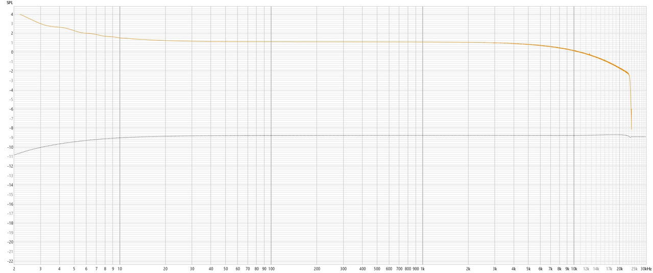

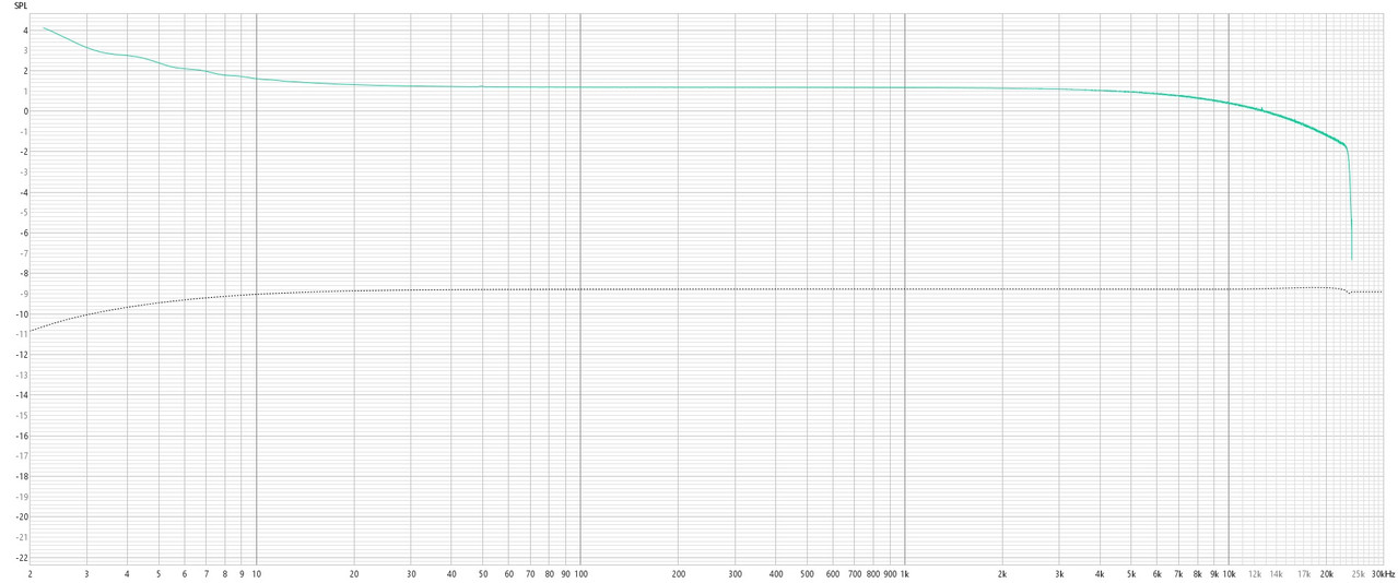

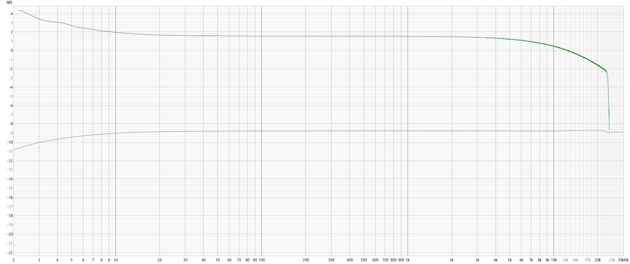

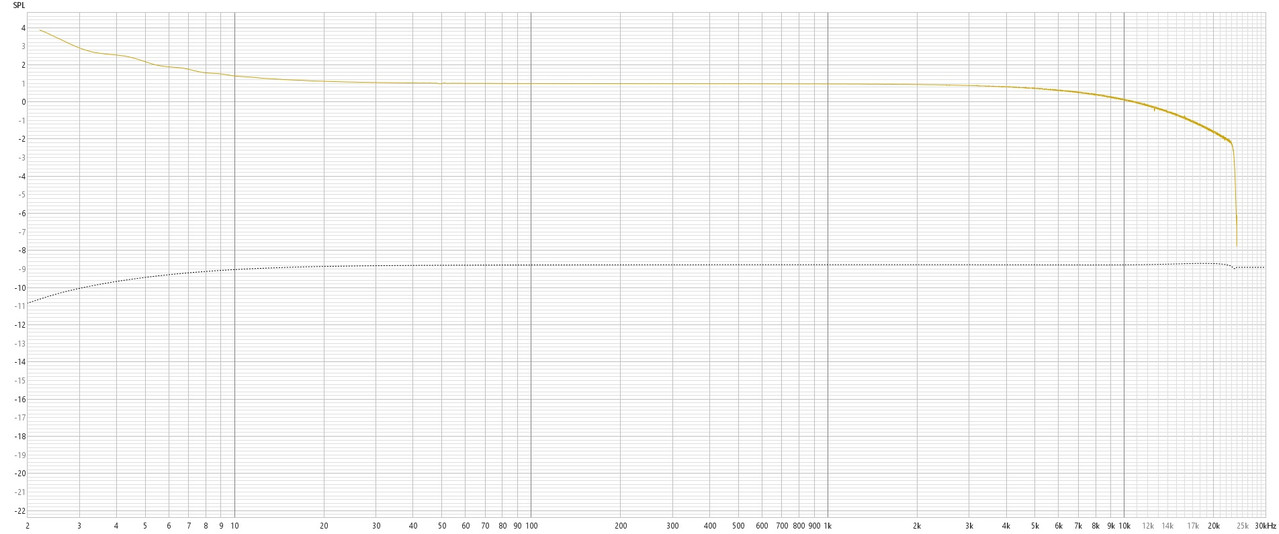

Frekvenssvar 150K feedback
Frekvenssvar 220K feedback
Frekvenssvar 329K feedback
Frekvenssvar 472K feedback
Frekvenssvar open loop

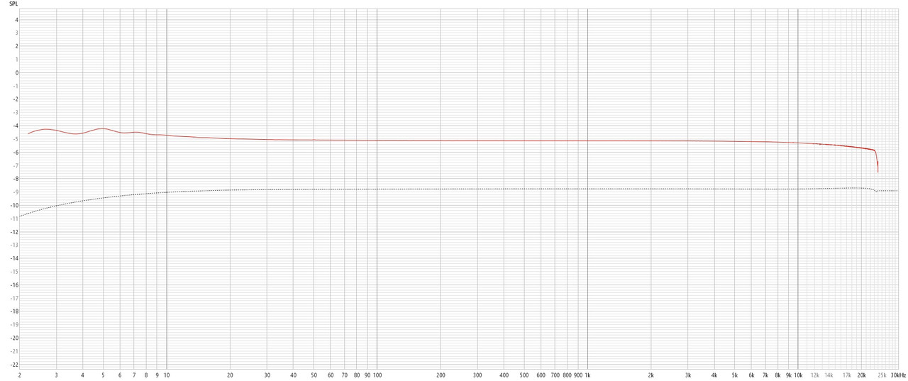

Kommentar: En fantastiskt fin FFT, men vad händer egentligen med frekvenssvaret?
Dessutom har feedback marginell påverkan.
Detta behöver utredas grundligare
Edited by - pix on 2026/07/26 18:55:37
4268 Posts
Posted - 2026/07/27 :  17:34:17  Show Profile Send pix a Private Message  Reply

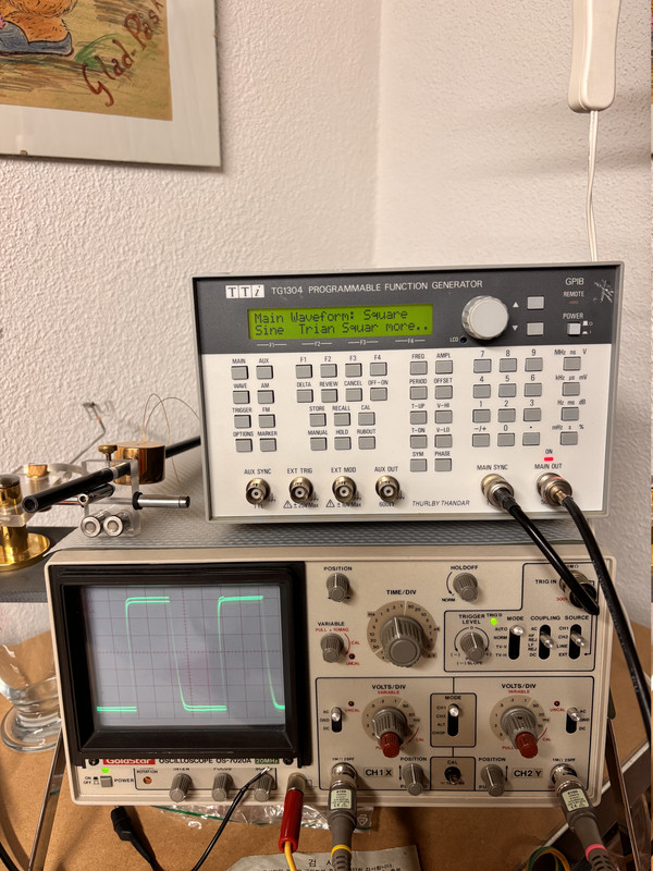

Med tanke på hur väl det låter så börjar jag nästan misstänka ett mätfel..
Hur frekvenslinjär är egentligen REW/Focusrite vid några mV?

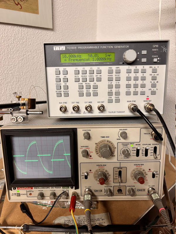

Dag och gjort, så provade jag att i stället mäta en 10KHz fyrkant våg med frekvens generator och skåp.
Problemet kvarstår, så uppenbarligen har steget en begränsad bandbredd.
Men varför låter det så bra?
Man slutar aldrig förundras gällande mätdata vs. den subjektiva upplevelsen.
Jag använder ju en modern dac PCM1792, vilken har en intern uppsampling. Den behöver mao inte strypas lika hårt vid 22,1KHz som äldre dacar ofta gjorde.
Men ändå, en försiktig hf avrullning kanske är av godo?
Oavsett så vill jag veta varför den beter sig som den gör.
En närmast idealisk FFT men med en begränsad bandbfredd.
Jag börjar misstänka att den extremt högimpediva alodlast som en CCS utgör är med och spökar.
Jag har ju tidigare byggt med JFET/Triod i kaskod, med resistiv anodlast utan att se dessa symptom.
Klurar vidare..
1KHz Sinus
Input 5mVpp
Output 6,5Vpp
82K output load
150KHz output-Source feedback
1KHz SQ
Input 5mVpp
Output 6,5Vpp
82K output load
10KHz SQ
Input 5mVpp
Output 6,5Vpp
82K output load
4268 Posts
Posted - 2026/07/27 :  17:36:23  Show Profile Send pix a Private Message  Reply
Klurar vidare..
1KHz Sinus
Input 5mVpp
Output 6,5Vpp
82K output load
1KHz SQ
Input 5mVpp
Output 6,5Vpp
82K output load
10KHz SQ
Input 5mVpp
Output 6,5Vpp
82K output load
4268 Posts
Posted - 2026/07/28 :  08:38:23  Show Profile Send pix a Private Message  Reply
Nya mätningar
CCS ersatt med 23K resistor.
Zut nu ca 20K
10KHz sq-våg
Edited by - pix on 2026/07/28 09:19:07
4268 Posts
Posted - 2026/07/29 :  21:00:33  Show Profile Send pix a Private Message  Reply
Spekulerar:
Kopplingens egenskaper börjar allt mer klarna.
Kaskod-kopplingen har många goda egenskaper, som bla hög förstärkning och låg millerkapacitans. Att dessutom använda grus (jfet) som ingångselement, vars transkonduktans (gm) är mycket hög, adderar ytterligare förstärkning (A=gm x Ra).Myntets baksida är dock en mycket hög utgångsimpedans.
Detsamma gäller en ccs som anodlast. Impedansen är mycket hög så arbetslinjen blir i princip horisontell. Det betyder en låg distorsion.
Att kombinera dessa i en och samma krets är att utmana ödet, det visste jag innan.
FFTn visar dock att det fungerar, allt jämt med en begränsad bandbredd.
Kopplingen fungerar i princip som en pentod. Hög förstärkning och låg millerkappacitans, men också en mycket hög utgångsimpedans.
Dock är FFT-spektrat inte pentod-likt utan snarare likt en ideal triods.
Nu har jag grejat lite med olika kopplingar för atf bättre förstå den begränsade bandbredden (20-20KHz @ -3dB) och jag törs nog säga att den kommer av den höga Zut.
Med en anodresistans på (uppskattningsvis) 100K, och en anodlas på ca 1MhHz är kommer varje liten tillstymmelse till strökapacitans att begränsa bandbredden.
Vid detta konstaterande så föll jag i fällan att jag kunde slänga på ett buffertsteg efter kaskoden, och på så sätt få en lägre Zut. Detta hjälpte dock inte, eftersom skadan redan är skedd. En buffert med en jfet sourceföljare, vars ingångimpedans är nära nog oändlig och vars utgångsimpedans rör sig runt 50R gjorde i princip ingen skillnad.
FFTn ser exemplarisk ut, men bandbredden är begränsad.
Lösningen för att få ordning på frekvenssvaret är ganska enkel. Nämligen att lasta anoden hårdare. Överge ccs för en resistiv last, vilken blir dominerande för Zut.
Detta sätt sänker Zut från kanske 100K till ca 15K, vilket fortfarande är högt.
Dock helt okej för ett rörsteg med Zin på ca 100K
Priset för detta tilltag är dock en något högre dist.
Med ccs låg H2 på ca 0,1% och H3 på ca 0,01%.
Med resistiv ökar ökar dessa till 0,2% respektive 0,02%.
Detta är ftf fantastiskt fina siffror, men önskvärt hade förstås varit att kunna plocka det bästa av bägge världar
Edited by - pix on 2026/07/29 21:15:08
4268 Posts
Posted - 2026/07/31 :  10:27:40  Show Profile Send pix a Private Message  Reply
En natt av grubblerier
Pros:
- fantastoskt låg distorsion
- excellent FFT
- subjektivt låter mycket bra, kopplad till 100K slutsteg
- hög förstärkning, vilket möjliggör låg i/v efter dac
Cons:
- begränsad frekvenssvar. -3dB vid 20KHz
- hög Zut vilket begränsar dess användbarhet
- hög förstärkning, vilket ger brus
Nuläget så är vissa parametrar exemplariskt goda, medan andra sämre.
Den enkla lösningen torde vara att byta ut ccs mot en resistor-last på ca 25K.
Det planar ut frekvenssvaret, men ökar distorsionen. Man offrar något för att vinna något annat.
Nu gnager mina tankar på om man kan behålla dess styrkor, och samtidigt eliminera dess svagheter.
Jag tror t.ex att i stället för en högimpediv last (ccs) på anoden, så borde det gå att bygga en.transkonduktans-lösning, där abodlasten aktivt trycker på utsignalen (likt en srpp).
Detta torde kunna ge en hårdare anodlast (förbättrar frekvenssvaret) och sänka Zut.
Edited by - pix on 2026/07/31 10:40:48

Jag har i min förstärkar-arsenal den förstärkare som brukar kallas Baby Ongaku.
Egentligen har den inte så mycket med Hiroyasu Kondos Ongaku att göra, mer än att den har ett SRPP-steg på ingången och ett direktupphettat rör i SE på utgången.
I mitt fall så använder jag ett 6072 i SRPP C-kopplat till ett 2A3-se i SE (Lundahl opt).
Nåväl. Det som fångat mitt intresse är SRPP kopplingen, vilken i praktiken faktiskt inte alls är en PP.. utan snare en CC (nedre trioden) med aktiv anodlast (övre trioden).
Vad som skiljer dessa konfigurationer är inte den fysiska kopplingen, utan förhållandet i arbetspunkt mellan den övre och den nedre trioden.
Så nu tänkte jag justera arbetspunkterna och jämföra dessa.
För att en SRPP faktiskt skall fungera som en push pull (PP) så skall den nedre, respektive övre trioden, bägge vara lika aktiva i att driva signalen.
Detta kräver att stegets last tas med i beräkningen när den övre- respektive nedre Rk dimensioneras. Fördelen i detta avseende är att lasten i detta fall är känd (gallerläcka samt 2A3s miller-cap).
Jag började med denna koppling (Rk=1K) både för den övre respektive nedre trioden.
Efter lite beräkningar så ändrades den nedre Rk till 550R och den övre till 1K5.
Jag provade samtidigt att avlägsna katod-kondensatorn (100uF), för att sänka distorsionen något.
Detta sänker förstärkningen i ingångssteget, vilket tyvärr gör att 2A3 inte kan drivas fullt ut (2W mot tidigare 3,5W uteffekt).
Resultatet blev en något renare (läs kallare) ton. Lägre THD (1,5% mot tidigare 2% vid 2W) och H2, men högre H3. Mer korrekt, men också lite mindre fyllighet.
Har spelat några timmar nu, men tror dock att jag trots allt går tillbaka till det gamla
Ett kul och lärorikt experiment iaf
Edited by - pix on 2026/08/05 22:18:12

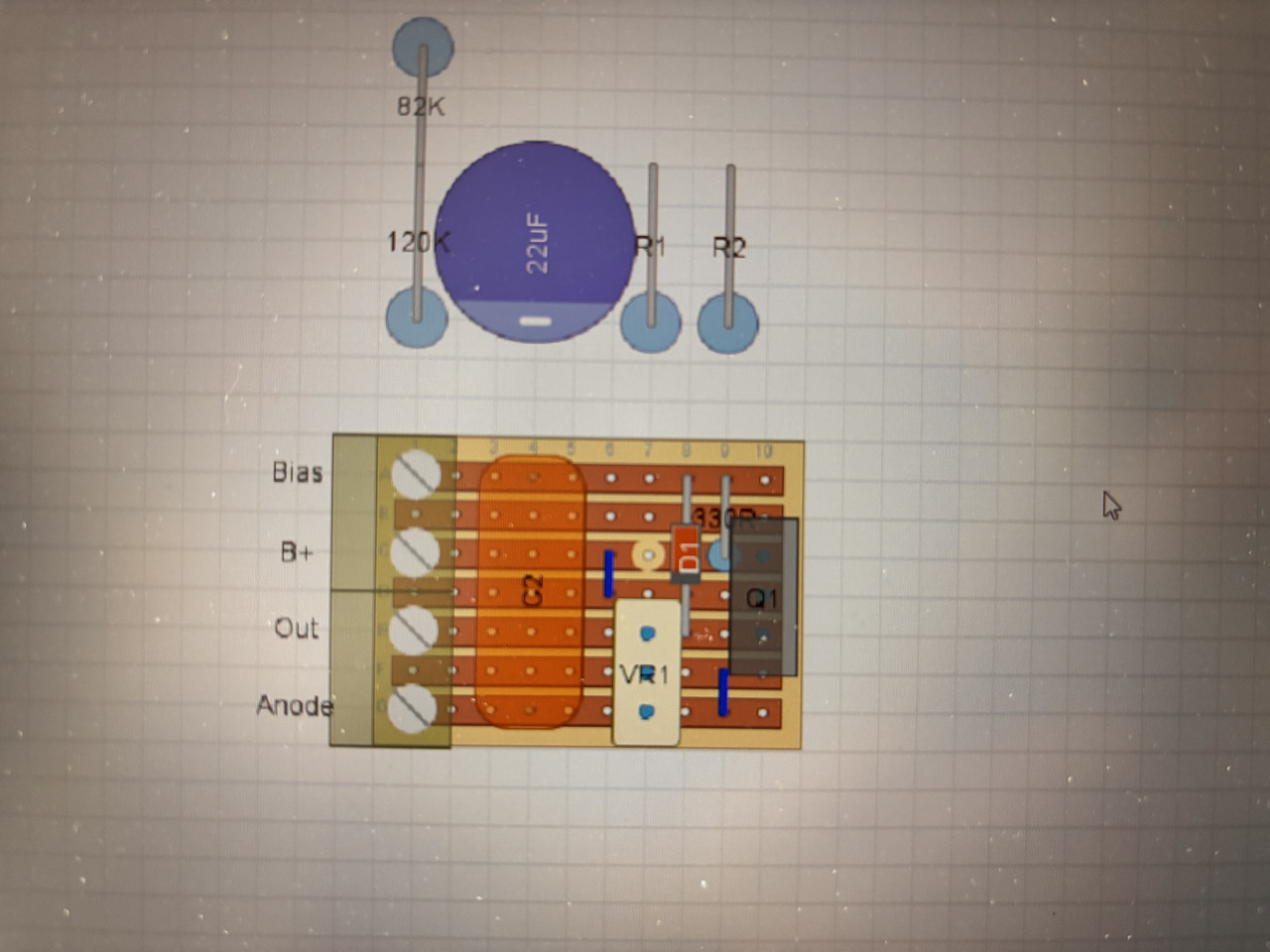

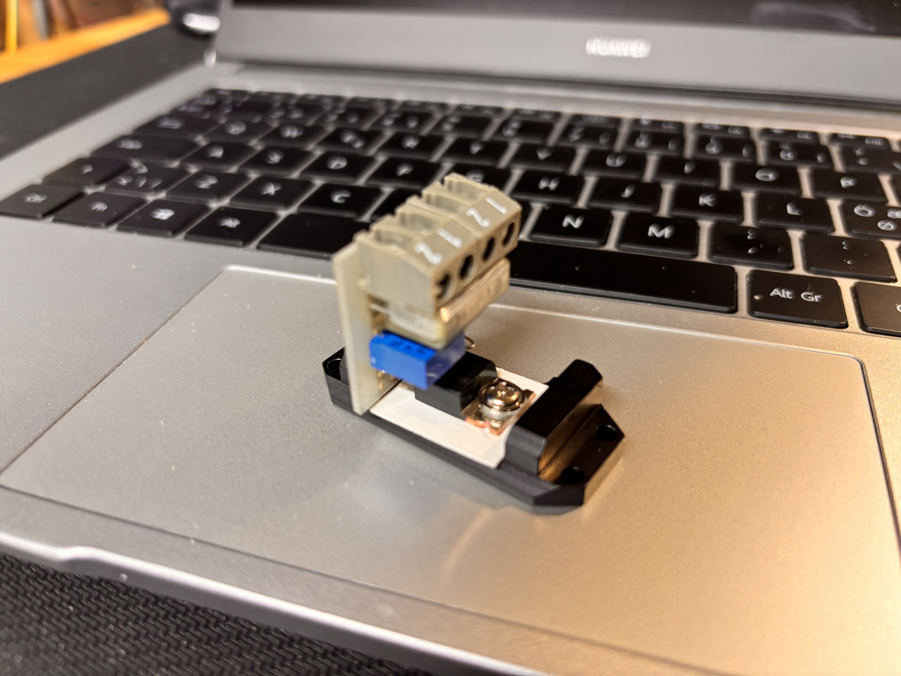

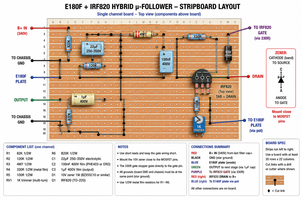

DAC/Utgångssteg
För att få ner Zut så tänkte jag prova denna lösning.
En bootstrappad FET som agerar strömförstärkare samt den tidigare jfet/E180F som agerar spänningsförstärkare.
Edited by - pix on 2026/08/07 11:14:31
