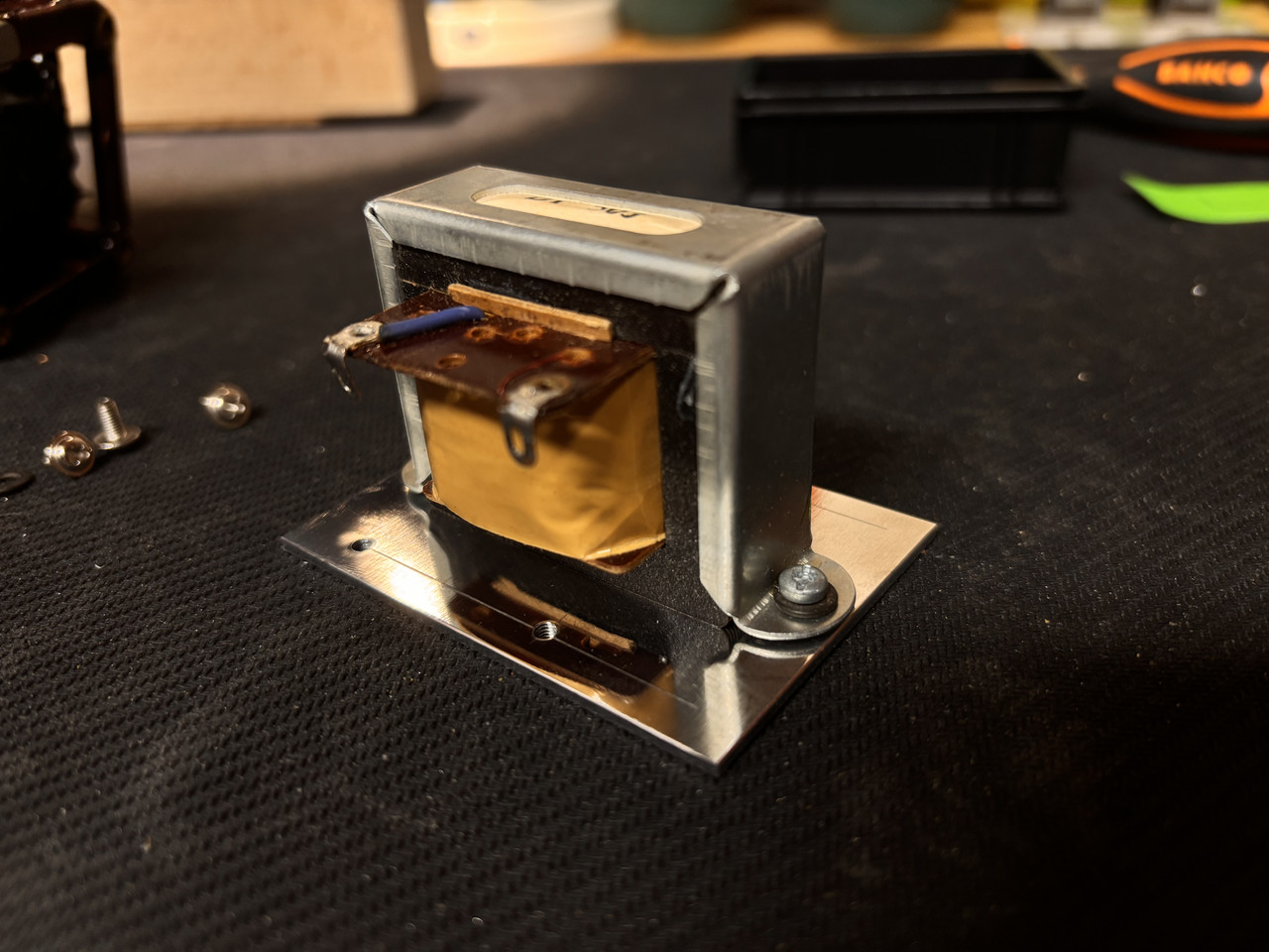

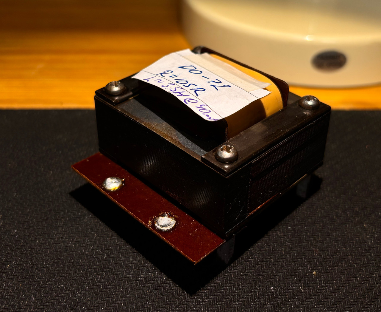

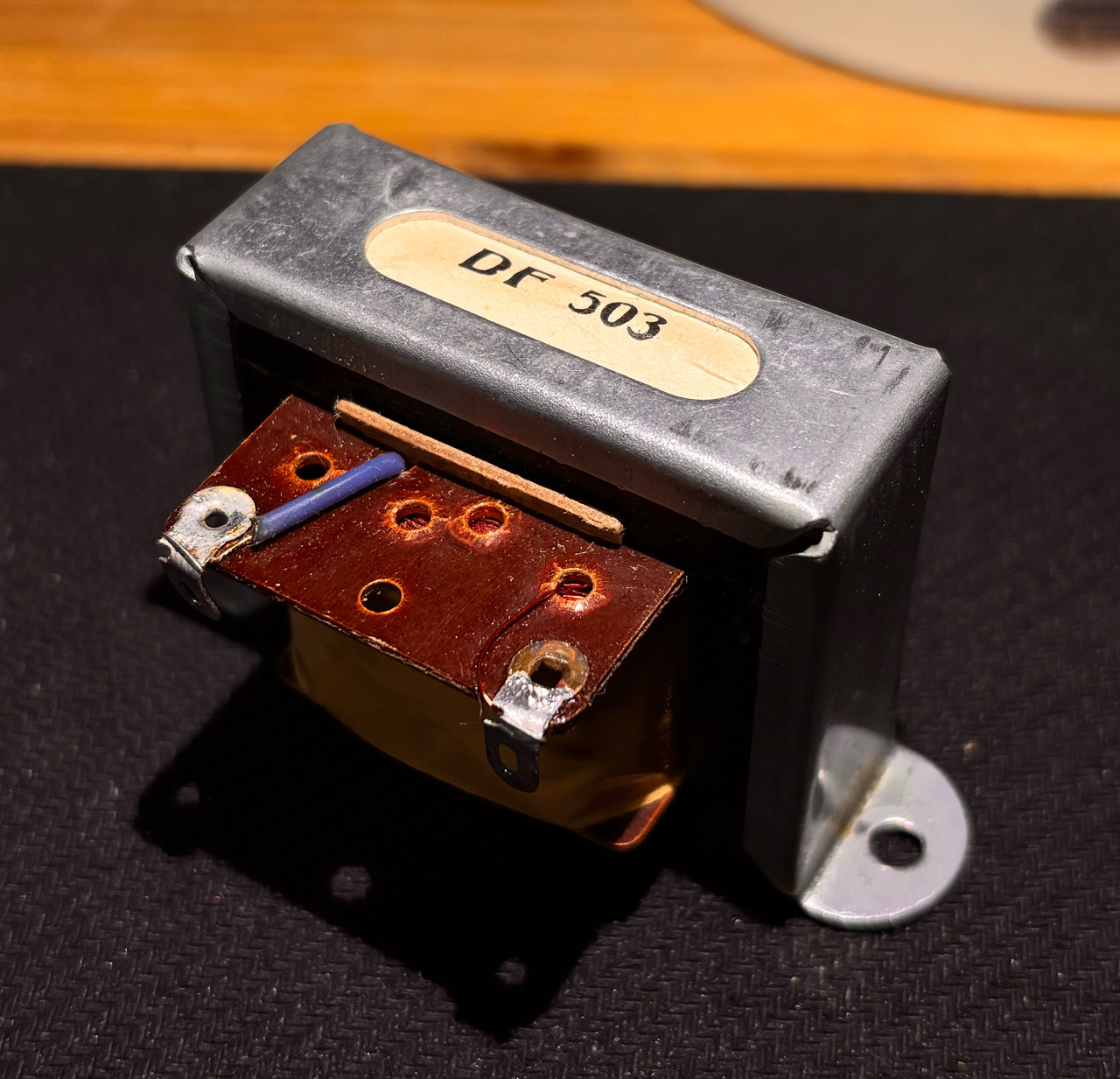

Surret från nätdelsdrosseln blev till sist för mycket av att störmoment.
Ut med det gamla..
In med det nya!
För att hålbilden i chassit skulle kunna återbrukas så tillverkades en melanplåt.
Det blev nästan oförskämt mycket luft runt den nya drosseln..
Något lägre induktans, men också lägre resistans.
Har 120Vrms före drosseln och 4Vrms efter, så trots en lägre induktans så gör den det den skall.
8590 Posts
Posted - 2026/10/29 :  22:16:10  Show Profile Send Fuling a Private Message  Reply
Snyggt jobbat!
En drossel till och en stor konding efter då är du nere på enstaka mV.

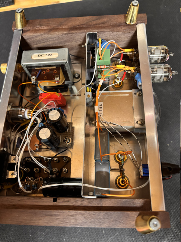

4274 Posts
Posted - 2026/10/30 :  05:17:49  Show Profile Send pix a Private Message  Reply
Tack
Jo jag har en del drosslar i lager, men ingen som får plats i detta bygge.. Fn. är det (C)-L-C-R-C vilket får duga. Den är helt tyst även på full volym och huvudet innstoppat i tratten.
Har även en CCS som anodlast som i någon mån bidrar till detta.

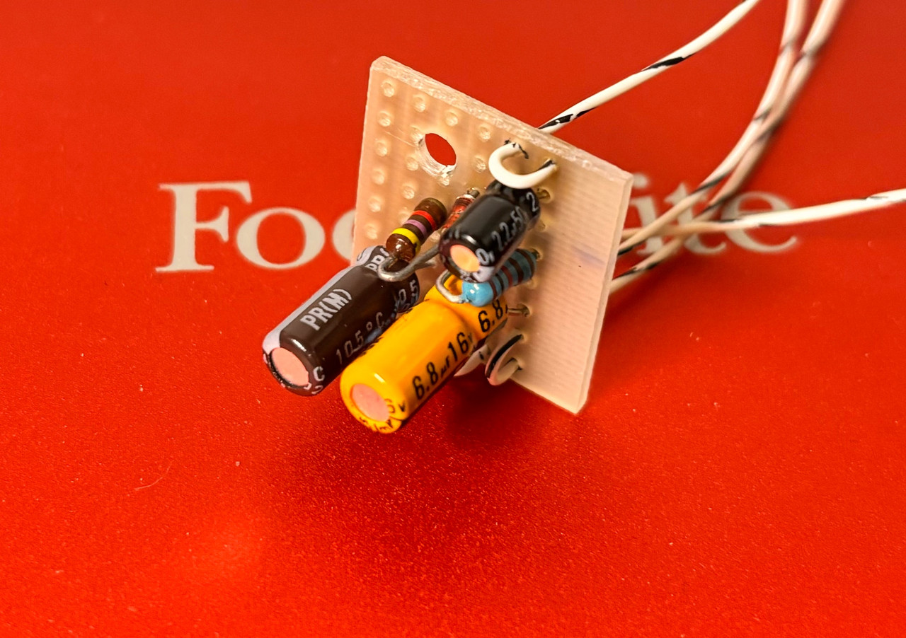

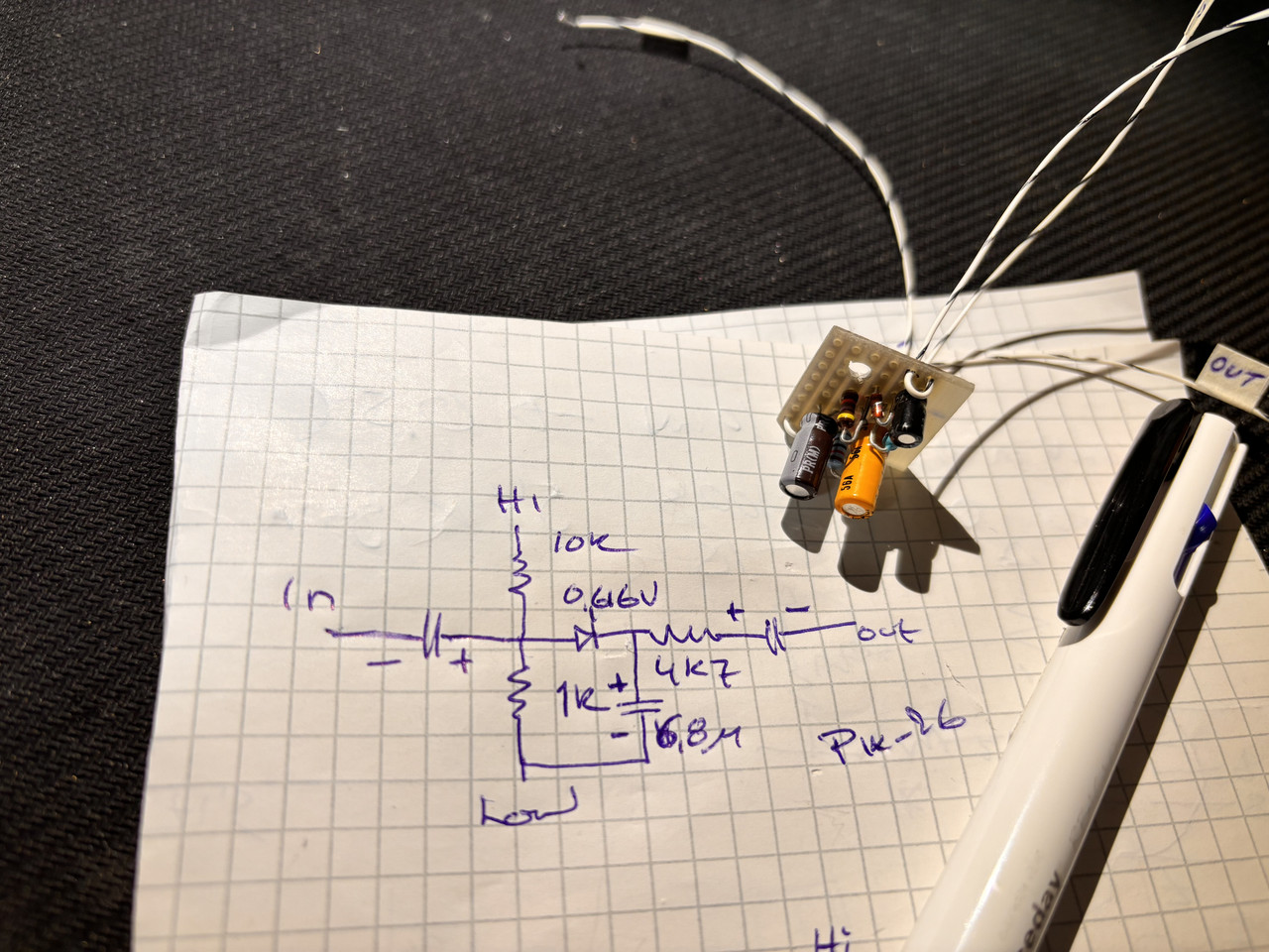

Har börjat titta lite på VU-funktionaliteten.
Egentligen inget viktigt, men ändå lite kul när jag ändå har ett instrument på plats.
Jag hade tänkt att vridswitchen skulle ha följande funktioner.
1. Tomgångsström höger
2. Off (säkerställer att instrumentet inte inverkar negativt)
3. Tomgångsström vänster
4. VU-mätare (höger eller vänster kanal).
Anledningen till att jag lagt Off mellan 1 och 3, är för att minera risken för spikar vid snabbt omslag. Sence-resistorerna (10R) har jag lag längst ner mot mitt jord (då jag misstänker att instrument i sig inte är avsett att hantera höga anod-spänningar). Resistorerna sitter på katoden och spikar skulle kunna ge ordentliga smällar i högtalarna. Med Off (jordad) så tömms kretsen på eventuell laddning.
Även om instrument i sig skulle kunna göras flytande ( och avslutas vid anod), så skulle det bli problem när VU-funktionen skall anslutas. Då denna ligger med jordpotential. Jag väljer därför att hålla all spänning som rör instrumentet så låg som möjligt.
VU-funktionalitetens är mest ögongodis, varför en perfekt logaritmisk rörelse känns onödig.
Jag nöjer mig med en linjär rörelse där jag lägger till ett lp-filter, så visaren reagerar på låga frekvenser. Detta upplevs då som en mer identiskt nålrörelse med musiken.
Tänker mig även att plocka upp signalen efter utgångskondingen så jag slipper hantera dc.
Nu uppenbarar sig det första problemet. Iom att visaren går från vänster (0) och åt höger, så krävs en likrikning av signalen. En schotkydiod har ett framställningsfall på 0,3-0,4V. Det betyder att -i bästa fall så, kommer endast signaltopparna att nå instrumentet (det utöver framspänningsfallet). Detta kommer då sannolikt att mer likna ett monotont ekg, snarare än något livfullt som visuellt illustrerar musiken.
Jag tror att jag har en lösning på gång, där jag via en spänningsdelare på glödspänningen ger dioden en dc-bias så den precis öppnar. Om jag sedan överlagrar signalen på denna så torde diodens framspänningsfall nära nog elimineras. Instrumentet skulle se större delen av signalen och därmed bli mycket känsligt.
Naturligtvis så kräver detta att både signalen in (från förstörkarens utsignal) och signalen mot instrumentet (som i andra änden är kopplad till signaljord) blir ac-kopplade, eftersom glödspänningen är eleverad 40V över jord.
Jag har gjort en liten labbruska att testa med, men har ännu inte riktigt fått det att lira.
Tycker ändå att det är värt ett försök att göra på detta sätt, och undvika en op-amp
Edited by - pix on 2026/10/30 15:43:11
4274 Posts
Posted - 2026/10/31 :  09:32:56  Show Profile Send pix a Private Message  Reply
Lösningen med en biaserad diod blev komplicerad eftersom en diods knä inte är distinkt.
Jag uppskattar att detta mjuka område har ett spann runt 0,2V vilket gör biasnivån oklar.
Notera att när en diod väl öppnat så leder den i bägge riktningarna. Biasnivån blir mao kritisk.

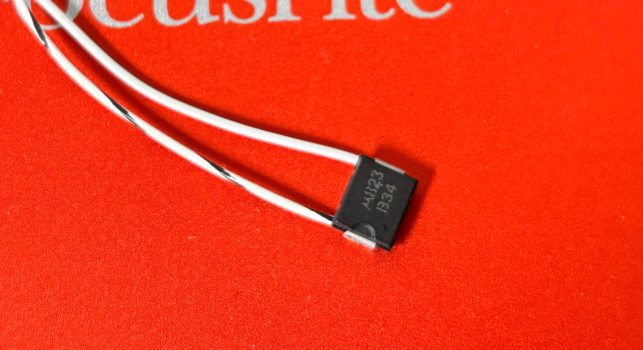

En enklare lösning är att hitta en diod med lågt framspänningsfall (Vf).
En vanlig kiseldiod har ett Vf på 0,6-0,8V. Men det finns ju häftigare saker..
Hittade en schotky med Vf på 0,14V. Den tar vi sa polisen!
Ut med det gamla!

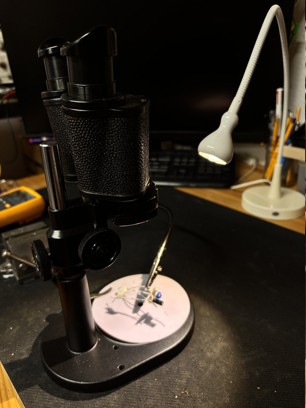

4274 Posts
Posted - 2026/10/31 :  16:42:44  Show Profile Send pix a Private Message  Reply

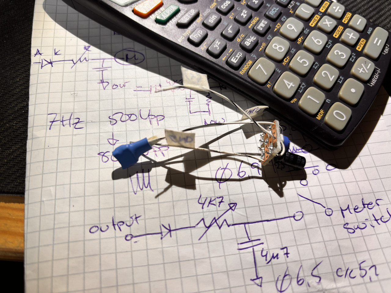

När det blir för pilligt så är det tillåtet med lite hjälpmedel
Testade VU- kortet.
500mVpp in ger ca 80mV ut, vid avstämd (7Hz) frekvens. Jag vill tro att detta ser it att fungera. En svårighet är att helst att de olika meter-lägena skall kräva olika kalibreringar. Men vi får se hur det blir med det.

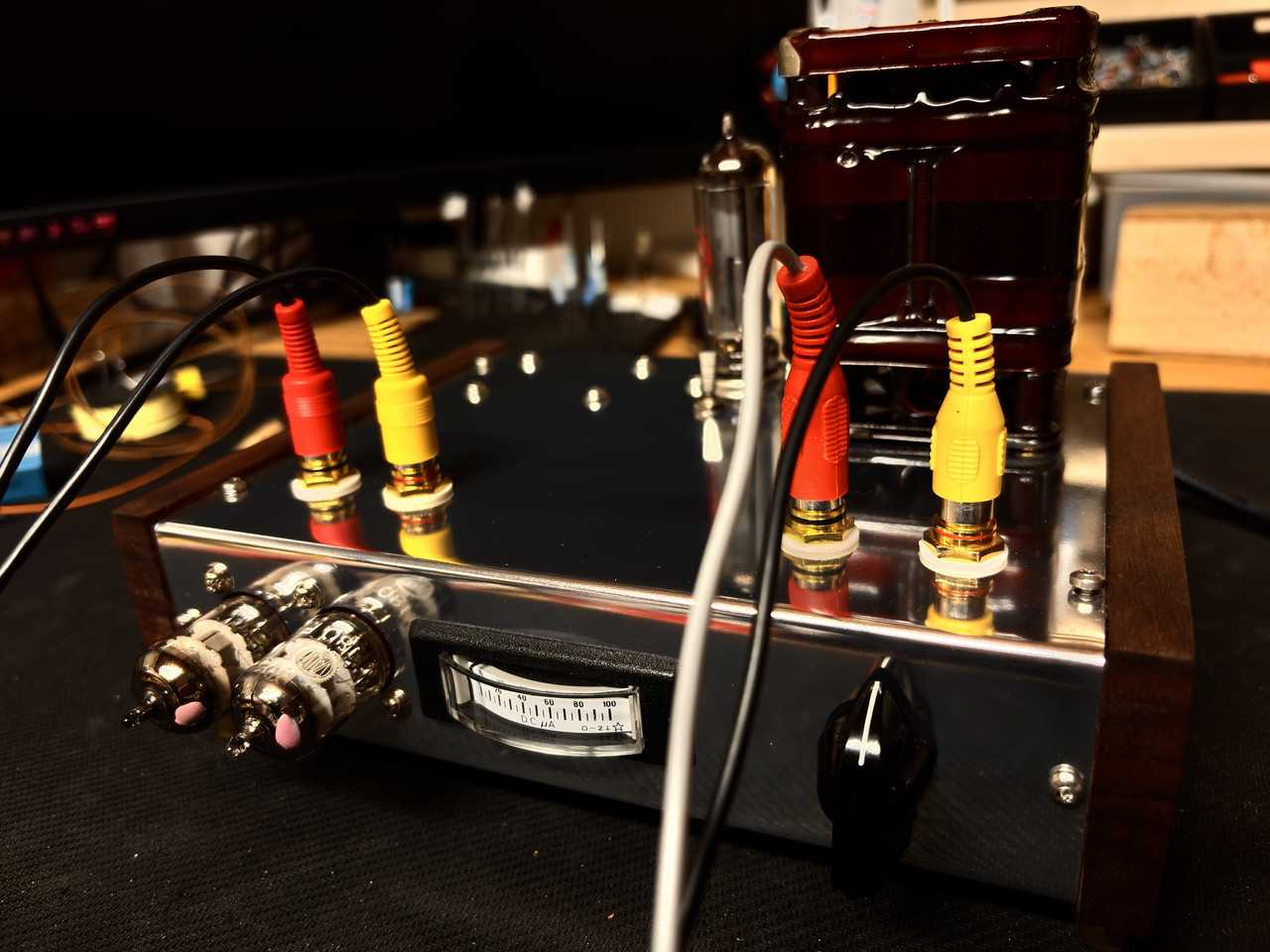

Alla projekt behöver ett namn
4274 Posts
Posted - 2026/11/02 :  20:16:17  Show Profile Send pix a Private Message  Reply
Och med skylten på plats så är projekt Takumi avslutat
Posted - 2026/11/02 :  21:21:51  Show Profile Send Imperial a Private Message  Reply
Drosseln DF503.
Vart kommer den ifrån för apparat?
Stiligt bygge.
Å VU mätare e extra trevligt
4274 Posts
Posted - 2026/11/03 :  05:38:09  Show Profile Send pix a Private Message  Reply
Tack
Drosselns ursprung är lite oklart.
Har för mig att den kan komma från någon skrotad rullis.
Resistansen är 50R
Induktansen är dock mer oklart eftersom man skulle behöva mäta denna och samtidigt lägga på en dc-ström.
I detta fall tar jag ut 30mA genom dosen och ripplet faller från 120Vac (rms) till 4Vac (rms) (22uF efter drosseln).
Jag har inte fördjupat mig i det exakta värdet, men det borde gå att, utifrån dessa uppgifter baklänges prova sig fram till induktansen i psud.
