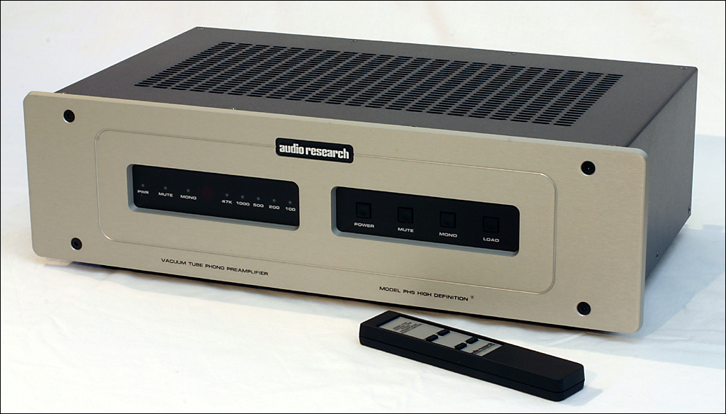

PH5 har en låda som på klassiskt Audio Research manér ser ut som om den skulle vara ämnad för någon militär applikation. Låt oss lämna designen därhän för det är som vanligt med design, det är ytterst personligt och vissa, så som jag, gillar den andra tycker att den är så
Audio Research PH5 (Klickbar bild)

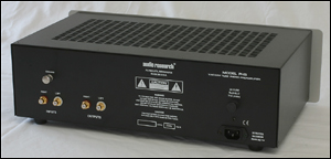

PH5 bakifrån (Klickbar bild)
tråkig att klockorna stannar. Som sagt en fråga om tycke och smak. Lådan är helt i aluminium och frontplattan är också den i aluminium, Jajamän kylskåpsmagneten var framme för en verifierande "mätning". Jag har ett gammalt SP9 försteg från tidigt 90-tal som är byggt i en snarlik låda. Tidens tand och Audiofilers kärlek har inte tagit ut särskilt mycket rätt på det gamla försteget så det är onekligen robusta saker Audio Research bygger, de väljer material som står pall för tidens prövningar. Att grejorna håller är ju ganska viktigt om man går i funderingar på att köpa ett RIAA i 25.000:- kronorsklassen. Den har RCA pluggar för pickup-ingången och en rejäl jordskruv. Just Jordskruvarna kan det vara lite så där med på RIAA'or, men PH5'an är ett föredöme. Jordskruven är rejäl och man får ordentligt grepp på den. Utgångarna är även de RCA, balanserade utgångar saknas.

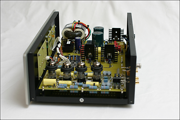

Tack och lov så måste man öppna lådan för att sätta i rören. På det viset fick jag en skymt av hur Audio Research tänkt när de hade PH5 på ritbordet. Det är ordentlig ordning "under huven" på PH5. Själva RIAA-förstärkningskretsarna sitter längs ena kanten och längs den andra ligger kraftaggregatet. Mitt mellan dem och med ordentliga skärmplan finns fjärrstyrningen och logiken.

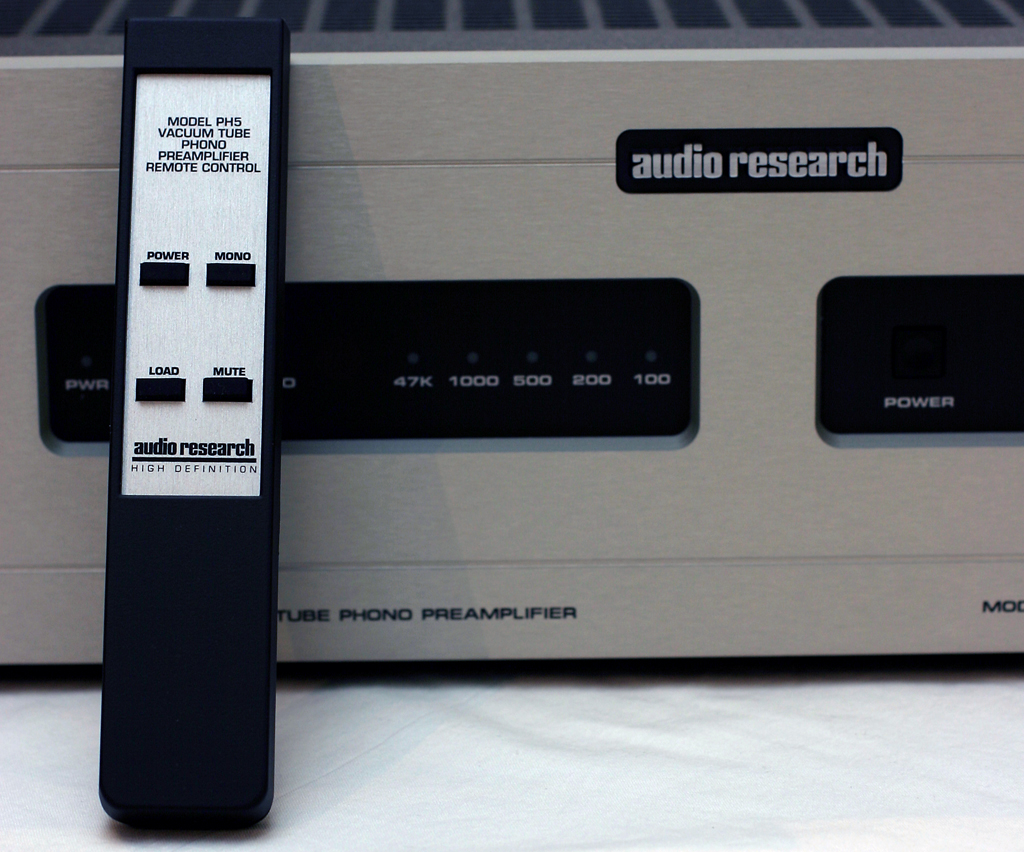

Vänta lite nu! Fjärrstyrning på ett RIAA?  Jovisst, Audio Research har tänkt till ordentligt denna gången. Pickuplastningen sköts med fjärrmanövrerade reläer i PH5. Det är en väldigt vettig/fiffig funktion för man kan sitta i lyssningsposition och byta pickuplast utan att behöva flytta på sig. Riktigt smart tänkt av Audio Research!
Fjärrkontrollen är en plastig sak som ligger bra i handen. Att den är lite plastig är väl inte riktigt vad man förväntar sig men att den överhuvudtaget finns är så många extra plus att allt annat runt fjärren är petitesser.

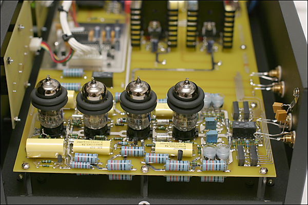

Det är ett ganska kompakt bygge för att vara gjort med hålmonterade komponenter. Det syns tydligt att de strävat efter korta ledningsbanor, signalvägen genom kretskortet kan nog mätas i centimetrar... Kretskortet är ett FR4-laminat och det verkar vara ett två-lagers kort som använts. Det har hålmonterade komponenter på bägge sidorna vilket gör att jag misstänker att det är handlött. Vare sig komponenterna på ovan sidan eller undersidan skulle nämligen må bra i ett lodbad. Lodet som använts är mycket "silvrigt" och har inte alls den där lite gråmatta ytan som en lödning med ett "normalt" lödtenn får så det är troligtvis ett silverbaserat lödtenn som använts. De silverbaserade lödtennen har mindre bly i sig och det är ju bra för miljön och sedan sägs det att de skall låta bättre. Så det är bra både för ljudet och för miljön, extra guldstjärna i kanten från min sida för miljötänkandet.
Alla kretsbanorna är förtennade/silvrade på sedvanligt Audio Research manér. Det är gott om kolmassa-motstånd, framför allt i själva förstärknings och RIAA-korrigeringskretsarna. Men ett och annat metallfilmsmotstånd finns det också, bland annat pickup lastningsmotstånden är av metallfilmstyp. Personligen hade jag nog föredragit kolmassa-motstånd där också, men det är lättfixat eftersom det finns en ledig plats där man kan löda in det optimala motståndet för den pickupen man själv har. Den kapacitiva lastningen av pickup'en i förstärkaren sköts av polypropylenkondensatorer.
Fjärrkontroll!!!!(Klickbar bild)
Inuti Audio Research PH5 (Klickbar bild)
RIAAförstärkningsdelen (Klickbar bild)
Kraftaggregatet är byggt runt två transformatorer varav den för audiodelen är en R-core. R-core transformatorer har låga läckflöden vilket ger fördelar när man arbetar med oskärmad elektronik som rör-elektronik. För att ytterligare stabilisera upp matningen till analogdelarna så ligger det väl tilltagna avkopplingskondensatorer riktigt nära de aktiva delarna av kretsen, där de behövs. Så kraftförsörjningen i PH5 är välbyggd och precis som resten av apparaten väl genomtänkt.
Rören är fyra stycken 6922'or från Electro Harmonix men detta är inte en ren rörkonstruktion utan snarare en hybrid för det finns kisel i signalvägen. Det sitter JFET'ar på ingången och här märker man verkligen att man har med en seriös elektroniktillverkare att göra. Inte nog med att alla komponenter i detta RIAA't är matchade, ingångstransistorerna är hoplimmade så att de som sitter i ett balanserat par garanterat får samma temperatur även under temperatur-transienta förhållanden! Audio Research har med andra ord säkerställt att det matchade och balanserade paret ingångstransistorer är matchat även när temperaturen förändrar sig och man får en högre termiskmassa vilket gör att det blir mer temperaturstabilt. Detta är en mycket väl genomtänkt lösning som kräver en hel del "out of the box"-tänkande, klart seriöst...
