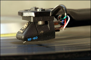

P3-skivspelare i stället. På P3'an sitter det en REGA RB300
arm och en Goldring 1040. Goldring pickupen skall ha
en last av 47 kilo ohm och har hög utnivå. Denna pickupen klarade sig
alldeles utmärkt med de standardlaster som PH5'an har så hela lyssningen
genomfördes med denna uppställningen. Det kan kanske vara lite missvisande

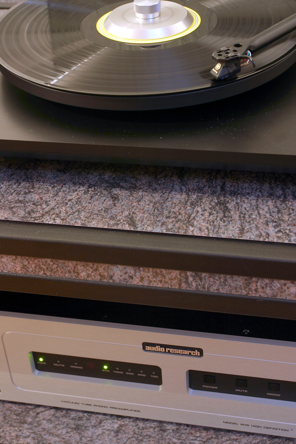

Det första jag slogs av när jag kopplade in PH5'an var hur tyst den var.
När jag slog över på ingången där jag kopplat in PH5'an trodde jag först
att jag inte fått i signalkablarna i försteget, det var helt tyst.
Jag menar verkligen tyst! Men, när jag sänkte ner pickupen
så kom det ljud ur anläggningen så det var ingen felkoppling där inte. Det
där var intressant så jag kopplade ur pickupen ur PH5'an och drog upp
full volym för lite brus måste det ju ändå vara i ett RIAA, eller?
Ja, men inte i PH5 i alla fall... PH5 är absolut brusfri. Det gick inte
att förnimma någon skillnad i brusnivå vid högtalaren med och utan PH5'an
inkopplad och full volym på försteget. Den enda slutledningen jag kan dra
av det är att PH5 har ett mycket lågt egenbrus. Jag kan inte komma ihåg
att jag någonsin hört ett RIAA som varit så tyst som PH5 och när vi ändå
snackar brus, det fanns inga andra störningar i bakgrunden heller.
Detta är ytterligare en verifiering på det jag tyckte mig se när jag
tittade på kretslösningen, Audio Research vet vad de håller på med och
kretslayouten i PH5 är absolut inget hafsverk. Just kretslayouten
och kretskorten glöms ofta bort när man tittar in i en stereokomponent. Man
kan ju förledas att tro att kretskomponenterna hamnat på sina platser på
kretskortet av en slump, men vill man göra det seriöst så är det allt
annat än slumpen som styr var kretskomponenterna hamnar. Mycket av
immuniteten emot externa och interna elektriska och magnetiska störningar
hanteras av denna "den bortglömda" komponent... På PH5 är
kretslayouten och kretskortet en solid och genomtänkt konstruktion.
ARC PH5 och Rega P3 (Klickbar bild)

Pickup...
