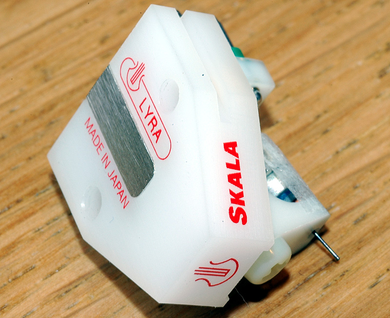

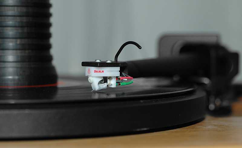

            | Skala är den första

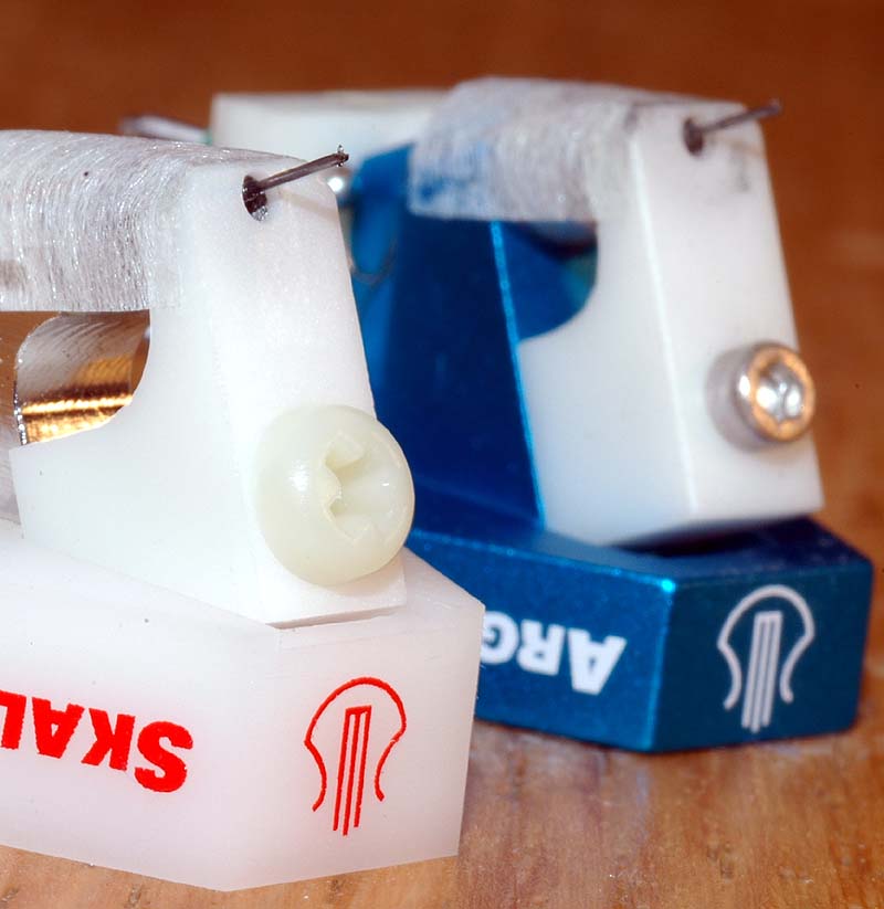

pickupen i vad Lyra kallar generation 5. Den
ser likadan
ut som de i 4:e generationen, förutom att den har något högre flänsar (delen närmast

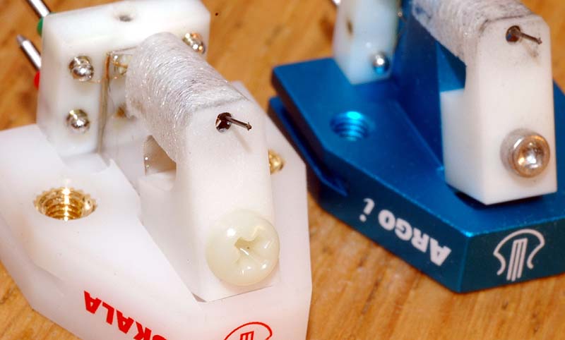

pickupskalet).  Det som skiljer är
materialval och infästning. Skala är uppbyggd på ett smalt massivt
metallskelett, ett block som löper som en ryggrad genom kroppen. Detta skelett
bär nålarm, magneter och anslutningskontakter. Det avlånga skelettet är inbäddat
i en vit polymerkropp. Konstruktionen kombinerar ett tätt och starkt
metallskelett med en lätt och död polymer. Det resulterar i en väldigt stark
konstruktion med bibehållen måttlig vikt. Polymeren har gängade, ingjutna
infästningar på undersidan av de (för Lyra) karakteristiska flänsarna. Vid
monteringen dras skruvarna med förspänning så att polymermaterialet pressar
metallskelettet mot pickupskalet. Det gör att man får en oerhört stum koppling,
och |

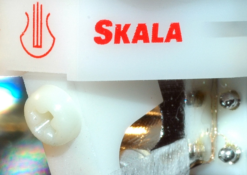

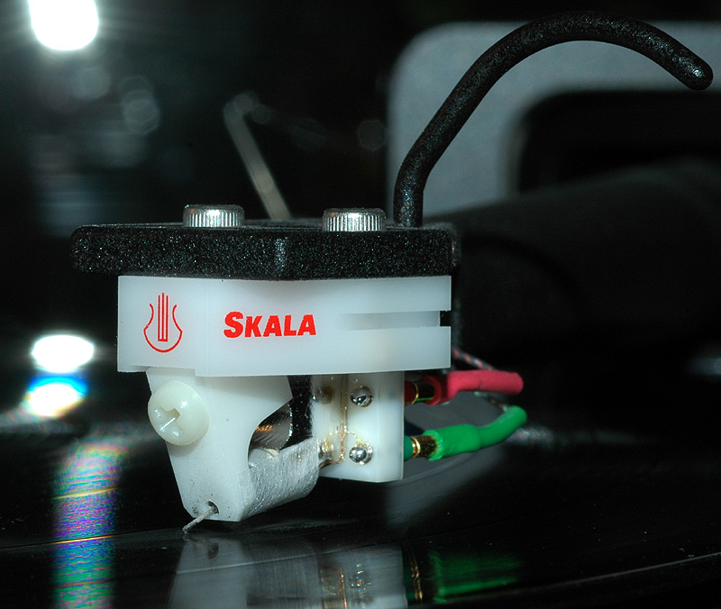

 Här syns metallskelettet som får ett mycket högt
            tryck mot pickupskalet när skruvarna dras åt.
 De gängade bronshylsorna är ingjutna i underkant av
            flänsarna. Här syns också att den nya generationen har utförts med
            högre flänsar.
 | mekaniska
            vibrationer transporteras mer direkt upp i armen. Man får vara
            försiktig bara så att man drar åt i jämn takt och inte för hårt.
            Observera att det alltså inte går att montera den på ett pickupskal
            med gängade hål. I tysta spår på Analogue Productions – The
Ultimate Analogue Test LP är den knäpptyst. En pickup av denna kaliber har
cirka 15kg tryck per mm2. Den optimerade slipningen ger
            förutsättningar för att nålen ska ta
upp musikinformationen, och i princip inget annat. Ytrepor (dragrepor) är inga
problem. Den har en hög
            utspänning på 0.5mV och, precis som Lyras övriga pickuper, en
            komplians på 12. Mer teknisk information och specifikationer finns i
            slutet av artikeln. |    |

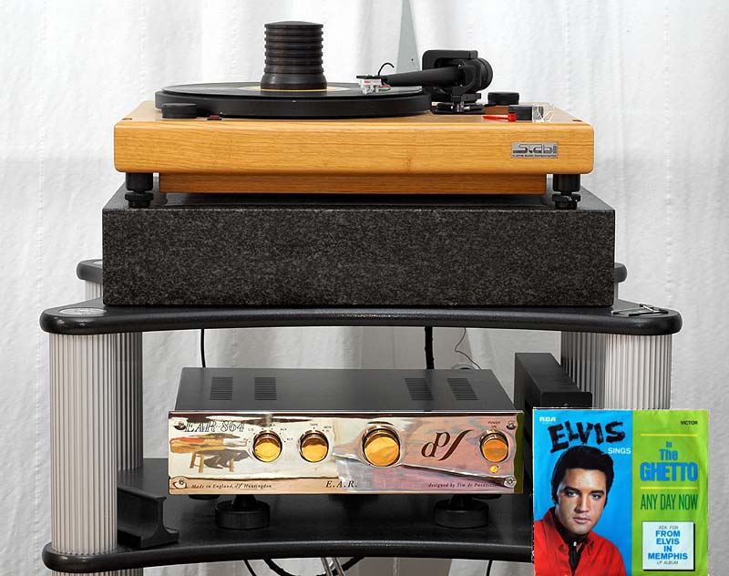

    om att spelaren behövde servas. Pickupens släpande rörelse mot vinylen
    hördes i högtalarna. Remmen måste bytas, centrumlagret putsas och oljas, och
    de fyra reservoarerna till upphängningen fick fyllas på med silikonolja.
    Detta krävdes för att det skulle bli riktigt tyst där det var tyst på
    skivan. |

                 Det är inte en förvuxen rigg, det är "In the ghetto" på singel.
