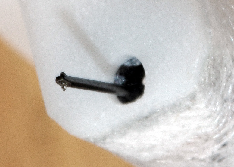

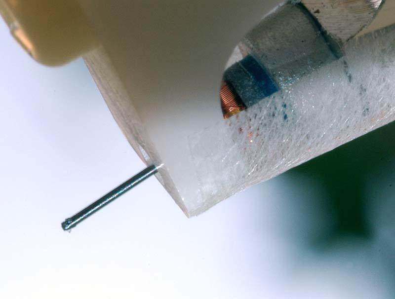

En 3x70μm linjekontaktnål med Oguraslipning sitter på
en rund nålarm av boron. |
Nålen är en Oguraslipad 3x70μm
naturlig diamant. Det är alltså en linjekontaktnål. En mycket vanlig slipning
idag eftersom den efterliknar gravernålen och på så sätt minimerar distorsion.
Den är ursprungligen utvecklad från Van den Huls VDH-1-slipning, med 70μm i
vertikal radie (i vinylspårets djupled). Den mindre radien |

i det
ellipsformade planet, 3μm, möjliggör spårning av de högsta
frekvenserna, och slipningen ger ett stabilt
frekvensomfång 10Hz – 50kHz. Många pickuper tillämpar fortfarande
detta framsteg från mitten av 70-talet. Van den
Hul grämer sig troligen fortfarande för uteblivna royalties från japaner som Ogura eller
Namiki (eller loyalties, som de skulle sagt). Oguraslipning
ger samtidigt mer likformiga kontaktytor för vänster/höger kanal. |

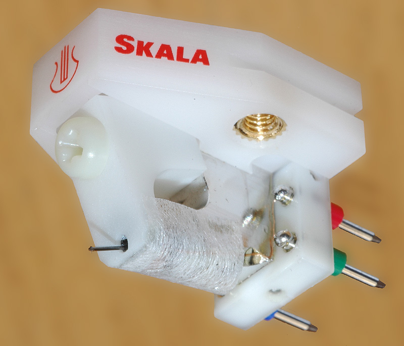

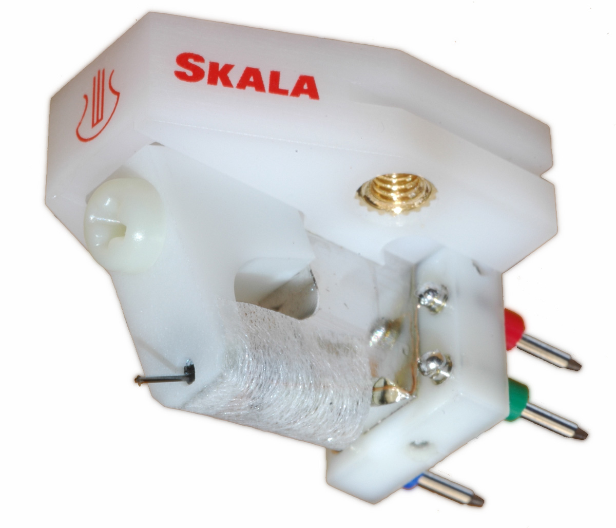

Pickupen är naken, men dammskyddad
med japanskt rispapper. Här skymtar den bakre magneten och spolarna
som lindats för att ge en ganska kraftig utspänning på 0.5mV. |

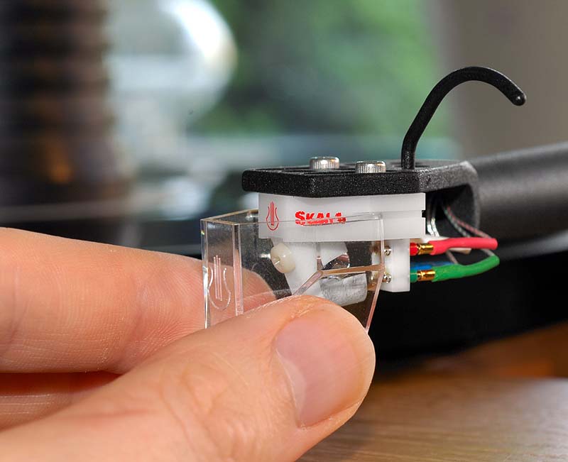

Det genomskinliga nålskyddet är bibehållet
i
generation 5.

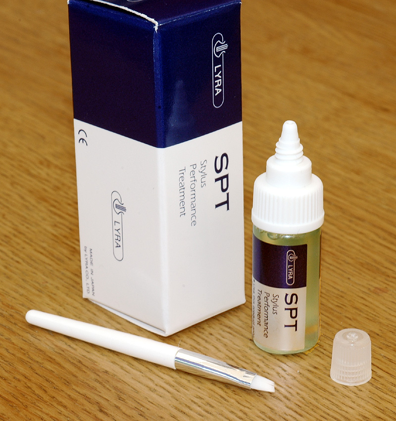

För sina finaste pickuper skickar Lyra med en flaska
SPT
(Stylus Performance Treament), som rekommenderas som enda rengöringsmedel för
nålen. De har också en annan vätska under utveckling; VPT (Vinyl
Performance Treatment). Den ska bli intressant att testa om den inte är för
dyr.

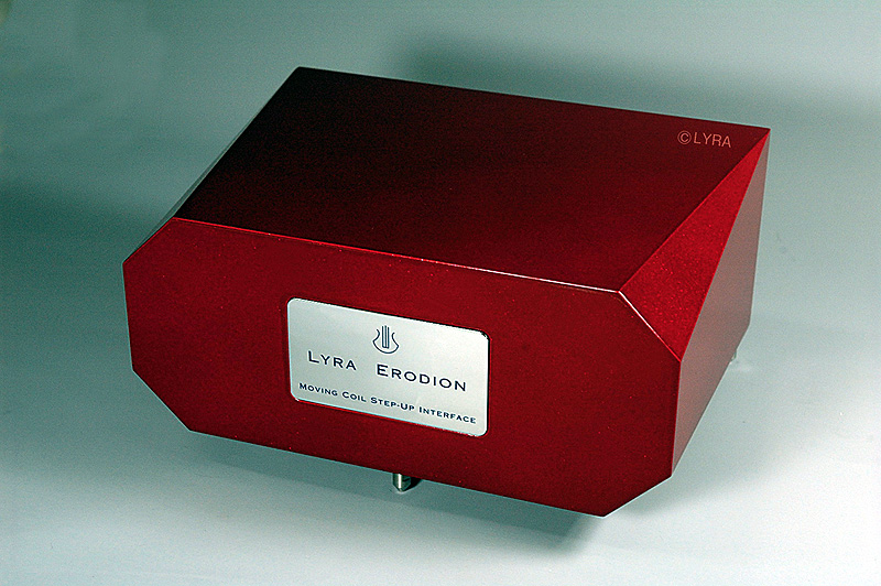

De har även en step-up-trafo som kan bli
intressant, Lyra
Erodion, då den sägs vara optimerad för Lyras mc-pickuper. Den har ett gain
på 26dB för pickuper med impedans 2-10ohm och riaa med 47kohms last. Dessutom har vi hört ryktas om att det kommer nya förstärkare i år,
Lyra Connoisseur 6-0. Först ut blir ett riaa, och därefter ett linjesteg
och slutsteg. Även om de ska hamna i en väsentligt lägre prisklass (en
tredjedel), lär de inte bli billiga.

Den medföljande nåltvätten
med pensel för påföring borde nästan vara standard för alla
pickuper. |
Lyras nya stepup trafo
Erodion
Bild: www.lyraaudio.com |

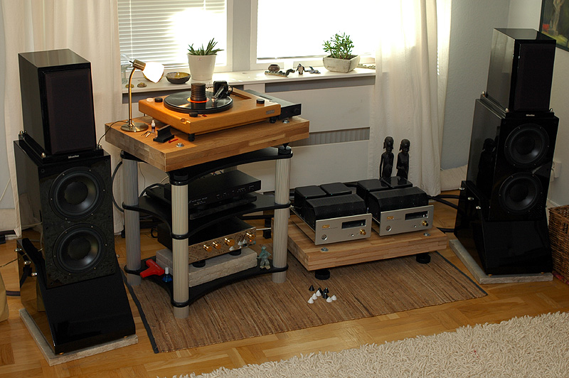

System vid
lyssningstillfällen
Drivverk:
Kuzma
Stabi
Tonarm:
Kuzma Stogi
Reference
Pickup:
Lyra Skala, Lyra Argo i
Tonarmskabel:
Nordost Valhalla rca
Högtalare:
Silverline Grandeur MkII
Förstärkare:
EAR864B & Cayin 860
Signalkablar:
Nordost Valhalla
rca
Högtalarkablar:
Audioquest Volcano
SB
Nätkablar:
Nordost Brahma, Signalcable MP
Nätlist: Audio Agile Line 1
Rum och akustikåtgärder:
Lyssningsrummet är 3,6x7.3x2.4m3
och uppbyggt av gipsregelväggar, gipstak på träbjälklag och
parkettgolv på betong. Systemet står uppställt på kortsidan. Rummet är måttligt akustiskt behandlat med
fyra st 800x1.200 dacronskivor och Michael Greens RoomTune TunePak i hörn och takvinklar.
Möblering med soffa, fåtöljer, mattor, tavlor, bokhyllor och gardiner. |
