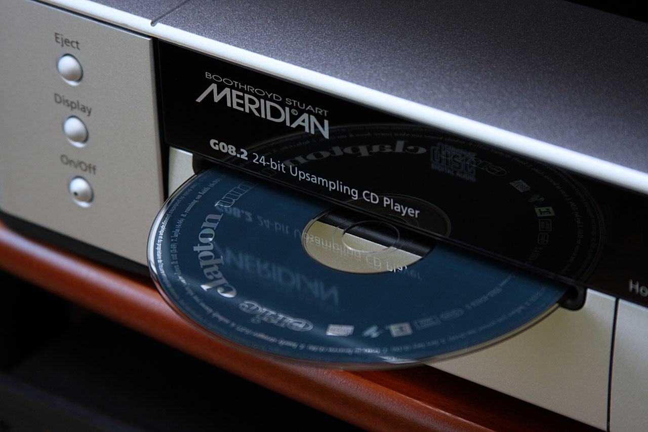

Slot in!. (klickbar bild!) |
Inget
sker. Entusiasmen haltade men jag repade mod och med skivan redo i hand
trycker jag igen på Open. Mer uppmärksam denna gång ser jag att
displayen informerar mig om "No Disc". Släden vägrar komma ut. Jag
tänker att "Nä, något stämmer inte här" och skall just börjar leta efter
vad som kan vara fel när det gick upp för mig (pinsamt trögtänkt) att
jag satt och tittade på en slot-in öppning. En sådan cd-mekanism
som brukar finnas i bilar, det vill säga ingen släde alls alltså. Där
blev jag helt tagen på sängen.
Skivan åkte in i slitsen och nu gick det betydligt bättre! Efter ett
kvickt rasslande var spelaren på ett ögonblick redo att serva mig. För
den stressade skivbytaren måste maskinen vara rena drömmen. Inte för att
jag klockade men från att man laddar skivan till att musiken finns i
rummet kan det inte ha ta många sekunder.

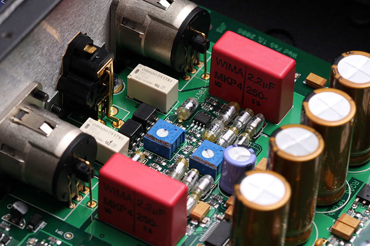

Chassiet till G08.2 verkar vara byggt för att minska resonanser; det finns
ytterst få odämpade enkelplåtar i chassiet. Om det är en tanke bakom det eller
om det blir så med den designen de har valt låter jag vara osagt. Men det är
effektivt, knacka på lådan så är det stumt, inga pling och plong från det
chassiet. Tittar man lite närmare så ser man också tex. att tassarna som den står på
är dämpande så det är nog ingen slump att den ser ut som den gör.
Om vi går in på elektroniken så har den ett switchat nätaggregat. Switchade
nätaggregat har många fördelar men också en del nackdelar som man måste hantera,
bland annat så har de en förmåga att stråla
EMC både i ledningar och i luften.
Ledningsproblemet har de tagit sig an med ferriter samt nätfilter så jag antar
att de även gett sig på det strålade. Tyvärr äger jag ingen sniffer så jag kan
verifiera att de lyckats. Det är bara att sätta upp en sådan på julklappslistan
får vi se vad farbror tomten kan komma med till Jul.
Även om kraftaggregatet är vital för en CD-spelare så är det inte det som är
det som är den intressanta "kraften" i denna apparaten utan det är det enkla faktumet att den har en

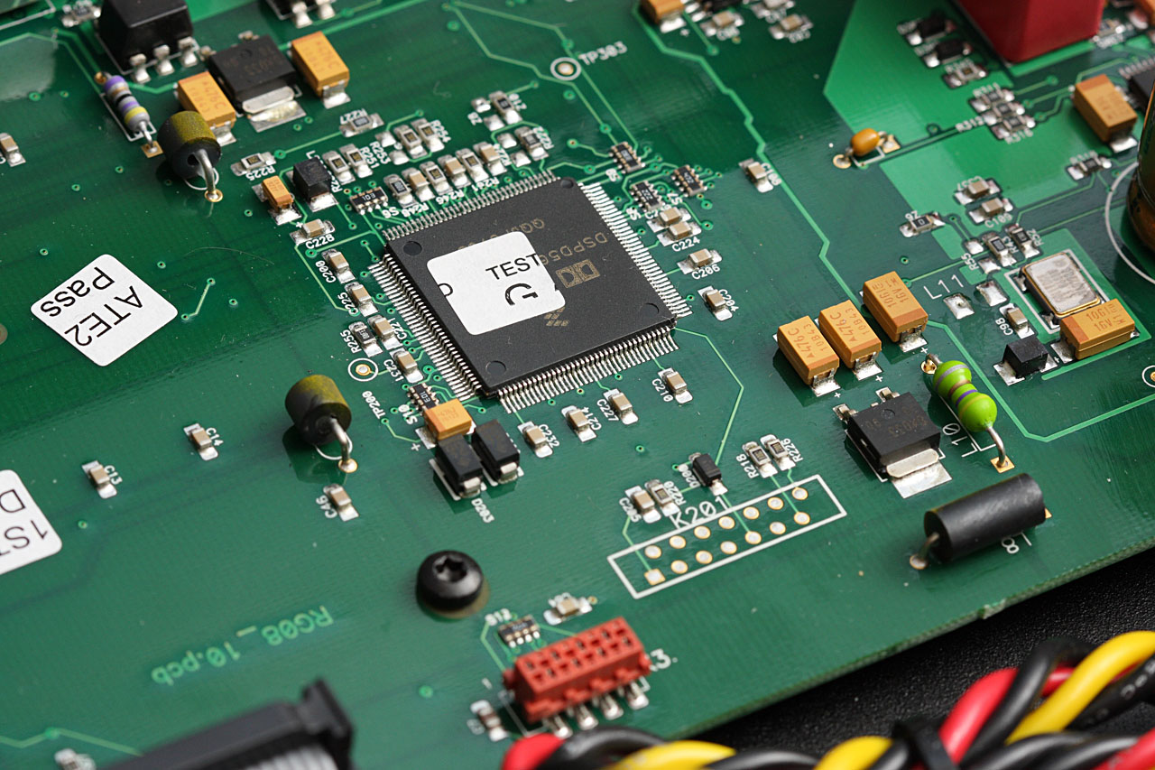

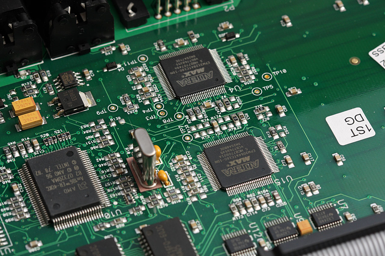

AMD186 processor, två stycken ALTERA MAX CPLD'er och en Freescale DSP. Det
tillsammans gör denna CD-spelare till en kraftkarl vad det gäller
processorkraft. Enligt tillverkarens hemsida skall det kunna prestera 150 MIPS.
Det är ungefär samma kraft som en PC från slutet på 90-talet. Den stora
skillnaden är att i G08.2 struntar man fullständigt i vackra bakgrundsbilder.
Där är de 150 MIPSen fullständigt inriktade på att prestera välljud.
AMD186
processorn är sådant som satt i våra PC-maskiner för rätt många år sedan.
Den har blivit en slitvarg/standard för indiustri-applikationer och det finns
oändligt mycket programvara skriven för den. Altera kretsarna är något så fräckt
som programmerbar logik(se CPLD och FPGA nedan). De är alltså logiska kretsar som man kan programmera till att utföra
nästan vad som helst utom att natta barnen och göra varma mackor. ;)
DSP'n då, vad är det för ett djur? Jo, en DSP är en processor som är ordentligt
specialiserad. De används numera flitigt inom audioindustrin bland annat för att
skapa vår multikanal förstärkare. Mer om DSP'er på
Nu har jag inget kretsschema på
maskinen och det finns egentligen två olika konfigurationer man kan köra all den
här härliga hårdvaran i. Men jag ger mig på en chansning. Jag skulle gissa att AMD-processorn och Altera kretsarna används
för upp/omsampling och att DSP'n används för att köra Meridians egna algoritmer
för digital till analogomvandling, den används som en avancerad
D/A. Jag skall försöka få reda på mer om hur de använder hårdvaran men det är
min gissning för nu.
