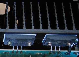

integrerad softstartfunktion till trots. Denna bastanta strömkanons
uppgift blir att skjuta igång förstärkardelarna som är utrustade med 4
Sanken-IC's per kanal. Envar av dessa Sanken-transistorer bör
respekteras för sin förmåga att kunna leverera 200W och 17A - vilket
resulterar i att RB-1090 kan stoltsera med 400W i 8Ohm, stadigt stigande
till att kunna banka ur sig en bit över 1000W i 2Ohm - per kanal. Så
håll i hatten!

Dylika doningar kräver dock lite
kylning under arbete. Därför inte helt förvånande att plåthuven längs
bägge sidor döljer heltäckande kylprofiler vilka efter lyssning på hög
volym och långa pass faktiskt blir småvarma. För den inbitne
öronmisshandlaren har steget också överhettningsskydd och diverse andra
skyddskretsar mot mer misshandel än vad steget pallar med, men frågan är
nog mer om man själv eller högtalarna klarar sig lika länge som steget.
