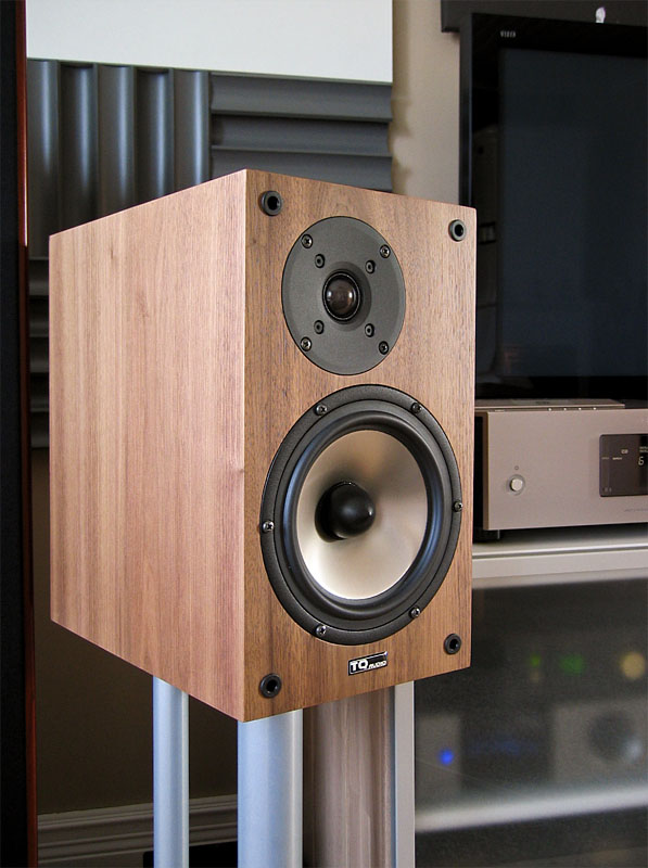

Konstruktion och mål

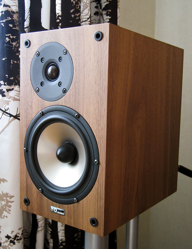

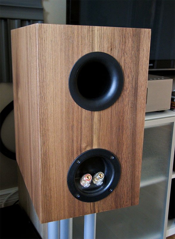

Högtalaren i fokus är en 2-vägs basreflexkonstruktion i 22 mm MDF. Diskantåtergivningen sköts av en 1" tygdomediskant från Peerless och mellanregister/bas hanteras av ett 5" element från Seas. Högtalarens låda, som känns stabil med bra tyngd, har de uppmätta måtten 200x340x320 mm (BxHxD). Utsidan är av mattlackat valnötsfanér vilket gör att högtalaren för mig upplevs som modernt sober, medan det matchande svarta fronttyget knyter ihop utseendet bra. Terminalerna erbjuder anslutning för singelwire och är av trevlig kvalitet. Till det yttre blir betyget väl godkänt med andra ord.
Enligt TQaudio var målet med Compact 1 att konstruera en liten, kompakt (därav namnet) och möbleringsvänlig högtalare som inte skulle göra avkall på vare sig "stort" ljud eller ljudtryck. Spridningen och dynamiken skulle också vara god, så ambitionen verkar ha varit att ta fram en liten, men ändå STOR högtalare. Det var i alla fall något som väckte min nyfikenhet, så det var helt klart dags att koppla upp högtalarna och se hur de lyckats.

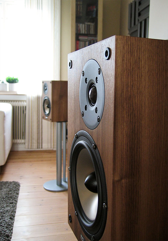

I det lilla lyssningsrummet hamnar de i tight hörnplacering och även om ljudbilden är både djup och bred samt skapar ett behörigt avstånd till scenen, får högtalarna inte tillräckligt med luft för att andas helt korrekt. Det blir något som går ut över mellanregistret vilket blir lite tillbakadraget och försiktigt. Närfältslyssning i litet rum fungerar visserligen, men efter en flytt till det större lyssningsrummet (ca 20 m2) så blir det tydligt att de här klimparna behöver lite yta för att visa vad de kan. Här hamnar de, något invinklade, 70-80 cm från bakväggen och 120 cm från sidoväggarna. Rätt positionerade tjocknar inga röster samtidigt som det blir bra tryck i basregionen. Mellanregistret åker fram igen och sammanhållningen blir bra oavsett ljudvolym. Tonalt låter det naturligt och detaljerat, även om det kanske lutar en aning åt det mer analytiska hållet. Det är dock på inget sätt illa då resultatet blir avslappnat men ändå på hugget!

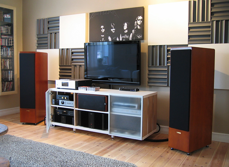

Akustik: Stora lyssingsrummet är ca 4,4x4,7x2,55 m (BxDxH). Väggar av timmerstock, tretex och gips. Golv och tak av trä. Tjock matta på golvet. 2 Soffor, litet bord. Stor bokhylla. Lilla lyssningrummet är ca 2,8x2,5x2,20 m (BxDxH).
Tweaks: Soundcare spikes till högtalarna. Terminator T0.3 strömfilter till signalkälla och försteg. Separat dragen el till anläggningen (Ölmass) med egen säkring. Lite DIY akustikbehandling.
