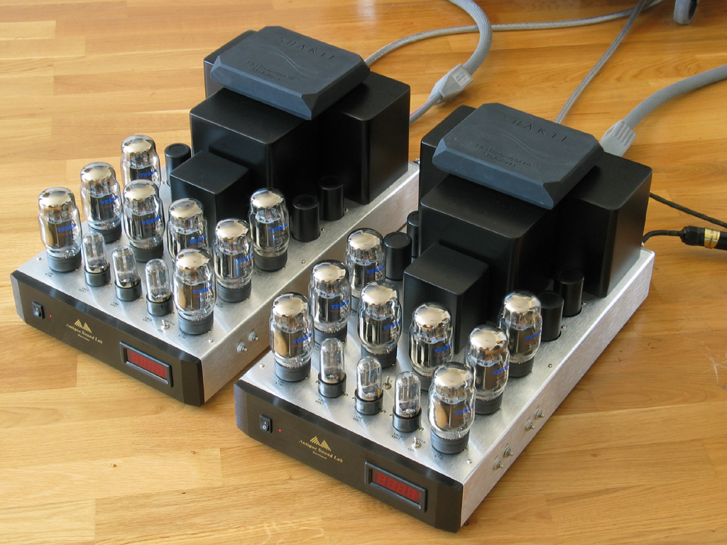

        Jag hade ryggskott när Bernt och jag var
        uppe i Stockholm och hämtade stegen. Att bära dessa monoblocken med
        dålig rygg är inget jag kan rekommendera. De väger duktigt i bakändan
        där alla transformatorerna och drosslarna sitter. Den gamla devisen
        "tung HiFi" får en ny betydelse om man samtidigt försöker marklyfta
        ett av dessa monoblocken.
        Så, nog lever de upp till "Hurricane" vad
        det gäller vikten!

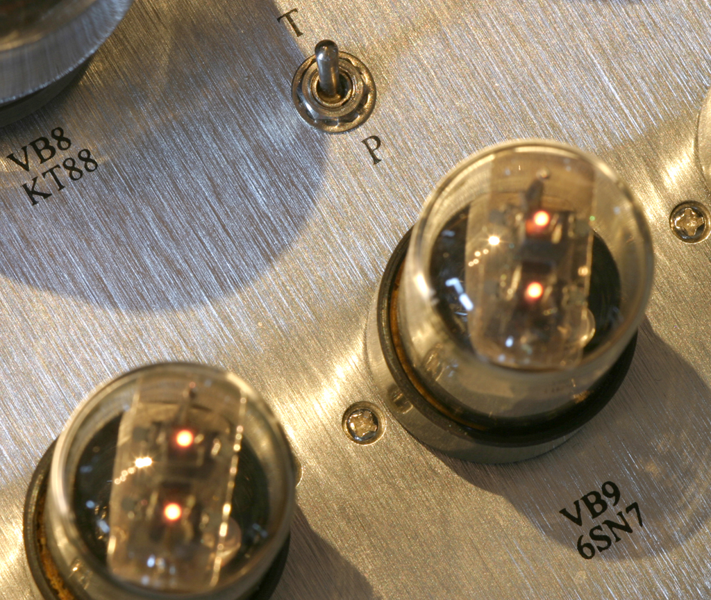

        Om vi går in på det lite mera tekniska så har varje monoblock 8
        stycken KT88'or och tre stycken 6SN7'or. Just de monoblocken jag fick
        låna var utrustade med Robban's dyrare rörsats bestående av Tesla´s
        KT88'or och 6SN7'or från Billington. Det går att koppla om mellan
        Triod- och Pentodläge med en liten om kopplare. Slutrörens bias ställer man
        enkelt  med hjälp av den inbyggda displayen på fronten och
        justerskruvar som sitter längs sidorna. Varje rör har sin egen justerskruv
        och det känns befriande enkelt att göra justeringen med detta systemet.
         Att ha ett enkelt bias-justeringssystem är ganska viktigt om man
        skall få maximalt med välljud ur förstärkaren och ändå se till att rören
        överlever länge.

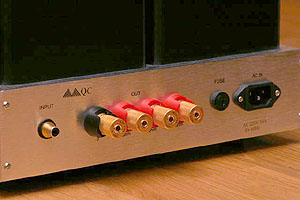

        Monoblocken levererar 200W kontinuerlig
        effekt och de går i Klass AB. Det finns rejäla anslutningsmöjligheter
        för högtalarkablarna som tar både bananer och gafflar. Man får bra
        grepp på dem när man drar åt, så att det blir ordentligt med kraft på
        gafflarna om man har sådana. Jag har WBT-bananer på mina kablar och de
        fick bra grepp hålen på terminalerna.  I övrigt finns RCA ingången,
        en säkring och kraftkabelingången på blockens baksidor. Jag blev lite
        förvånad över att det inte fanns någon balanserad ingång på dem. I denna
        prisklassen brukar man kunna köra både balanserat och obalanserat, men
        inte på Hurricane.   Trots att blocken jag fick låna är demo-prylar som har åkt in och ut ur många audiofil-anläggningar var de
        mycket fräscha och nästan helt repfria vilket är ett gott betyg till
        materialvalen. Byggkvalitén är bra med justa materialval och
        de har en mycket bra ytbehandling. Aluminiumen är reptålig och lacken är
        stark.    |
        Det är ganska bra att man valt slitstark
        ytbehandling med tanke på att vi snackar om ett par monoblock som kostar
        55.000:- Skr exklusive Robban's rörsats. Rörsatsen kostar enl. uppgift nästan 15.000:- Skr så hela
        härligheten landar runt 70.000:- Skr.
        Kort sagt,
        det är ett par rejält byggda 200W AB kopplade KT88-steg som skall
        sättas ordentligt på prov.  |
