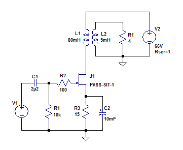

Lenn Art Posted - 2015/04/02 : 18:07:59
Martinsson här på forumet ringde mig en dag för några veckor sedan och ville bygga en liten entaktskopplad klass-A förstärkare med mer spelglädje än ett punkband kan uppbåda på sitt livs bästa spelning.
# Triodkurva
# Absolut frihet från global återkoppling
# Entaktskopplad
# Enkelhet
Läser den här tråden med stort intresse och blir inspirerad att dela med mig av lite påskgodis. Jag gjorde för några år sedan en förstärkare som tämligen väl uppfyller ovanstående kriterier. Det som är så häftigt med tankegången är att den fungerar. Även om jag inte känner något punkband och således saknar den referensen, vill jag bekräfta att det går att göra riktigt enkla transistorbestyckade enpetare med spelglädje.
Eller vad sägs om den här kretsen:
Och ja, jag erkänner, jag använder utgångstransformator. Anledningen är att jag för tre år sedan fick möjligheten att utvärdera Nelson Pass' SIT-transistor (den som Circlomanen nämner) i den numera klassiska entaktkopplingen Nemesis, som Jean Hiraga publicerade i L'Audiophile under våren 1985.
SIT-tekniken tycks ha utvecklats under 1950-talet på Tohoku-universitetet i Japan (vad är nytt under solen?). Nelson Pass presenterade för några år sedan sin egen SIT-transistor. Det är en "depletion-mode" FET i kiselkarbid med triodkaraktäristik. "Depletion-mode" betyder att transistorn arbetar med negativ förspänning, precis som trioderna, vilket dessutom medför att den kan användas med "autobias" som vi kan se i schemat.
Här har vi då en grusförstärkare med triodkurvor, entaktkopplad, utan motkoppling och, enligt min ringa mening, synnerligen enkel. Man kan prova sig fram till olika egenskaper och prestanda genom att välja olika arbetspunkter. Jag fastnade för en arbetspunkt som ger 10 W ut i 4 ohm vid 2 % THD.
Det som är så kul är att den här kretsen verkligen spelar som en entaktförstärkare. Den spelar inte riktigt som trioder, men den har tveklöst entaktegenskaperna. Det jag möjligen uppfattar som den stora skillnaden mot triodförstärkaren är nog, iofs baserat på en relativt kort utvärdering, att den har mera driv. Och det känns ju inte fel..
Det här var min variant. Jag hoppas att Circlomanen och Martinsson hittar fram till sin lösning, för resultatet kan bli väldigt skoj!
