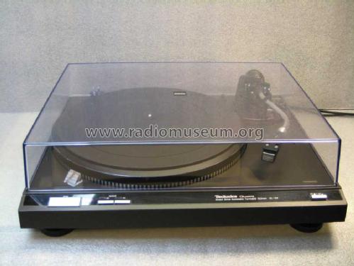

Efter att ha suttit en hel kväll med syrrans gamla förstärkare kopplade jag om till min gamla aningen uppdaterade trotjänare i morse.
Jag blir ödmjuk inför vad vad ett par kondensatorer och OP'ar kan göra med en gammal förstärkare. Det är en helt annan skjuts och timing i min V4'a, en helt annan pondus.
För att kolla hur långt den "håller" skickade jag på min Benz Glider L2 och "Ja jäklar i min låda!" ljudet blommade ut ännu mer. Vare sig SL-Q2'an eller förstärkaren höll tillbaks, det var klar skillnad redan från första takten.

P.S. Det är min första vinylspelare, en Technics SL-Q2, som är källa.
