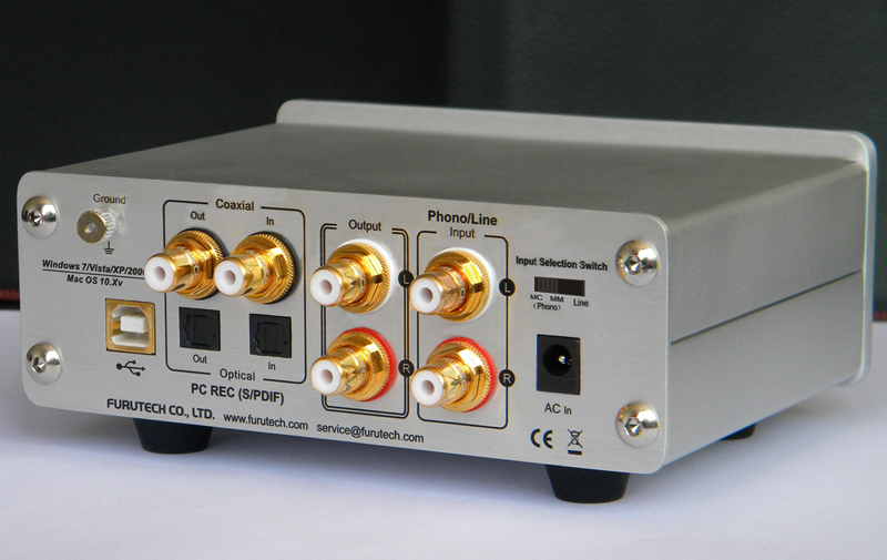

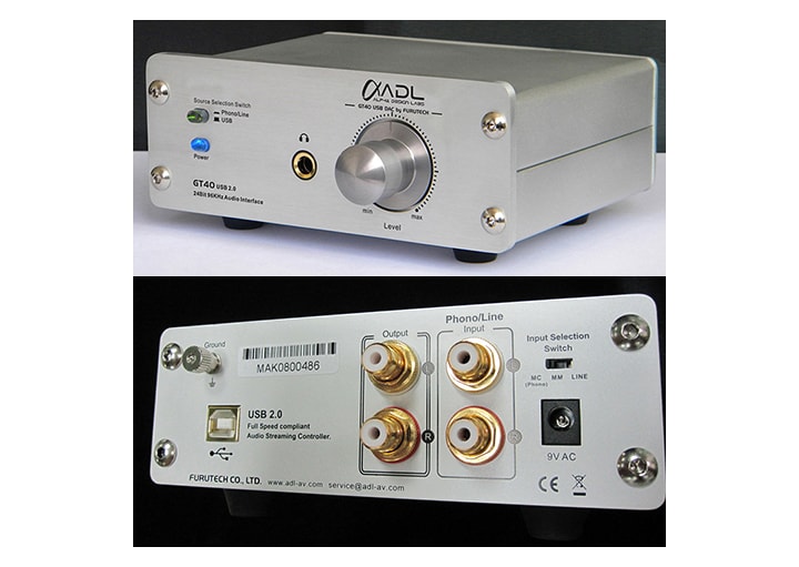

cittroman Posted - 2011/07/04 : 21:16:22
Från början såg den ut så här, mkt trevlig med SPDIF och optiskt.
Varför det försvann vet jag ej.
