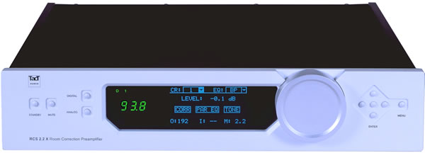

Niklas Nord
6152 Posts
Posted - 2003/11/11 :  22:19:16  Show Profile Send Niklas Nord a Private Message
Om man är oxtokig så..
Dazzin
989 Posts
Posted - 2003/11/11 :  22:45:39  Show Profile  Visit Dazzin's Homepage Send Dazzin a Private Message
Jäklar va fet! Kostar bergis skjortan också!

Hmm hittade et pris på 39k för den där, stämmer det?
Info om min anläggning och lite bilder samt mitt xls-bygge...
Bravo
5320 Posts
Posted - 2003/11/11 :  22:54:49  Show Profile Send Bravo a Private Message
Suck, men lär vara väldigt bra också.

Niklas Nord
6152 Posts
Posted - 2003/11/11 :  23:15:24  Show Profile Send Niklas Nord a Private Message
Dazzin, ja TacT är dyrt. men bra. bra bra bra
