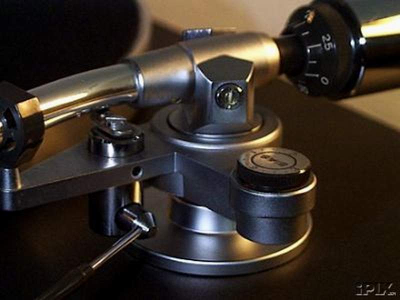

Det här som någon tipsade om, att man skulle kunna ändra höjd på tonarmen med en insexnyckel, stämmer inte på den här skivspelaren. Jag hittar inget sådant ställe. Jag ser nu att jag skulle behöva höja tonarmen lite, lite grann. Hur gör jag?
Det finns ett reglage, en vridbar rund platta märkt med tre steg med kvartssteg mellan. Vad är det?
Det finns också en rund svart låg platta, som jag först tänkte mig att ett hål för insexnyckel skulle kunna dölja sig under, men den verkar inte gå att rubba.
Tacksam om någon som kan något om detta hör av sig med råd.

peta! var sitter den runda vridbara plattan? sitter den under tonarmsbasen är det troligen den som ändrar tonarmens höjd.
om det ser ut som på bilden och du menar ratten i förgrunden så är det antiskatinginställning. i värsta fall får du skruva loss armen och sätta några brickor emellan.

Tack för alla svar! Per, det är säkert reglaget för antiskating som jag undrat över, det liknar plattan på din bild.
Det verkar krävas mellanlägg i mitt fall. Det är ganska liten ändring jag tänkte mig skulle behövas, så jag tror faktiskt jag avstår. Risken finns att jag skulle göra saken värre än den redan är!
