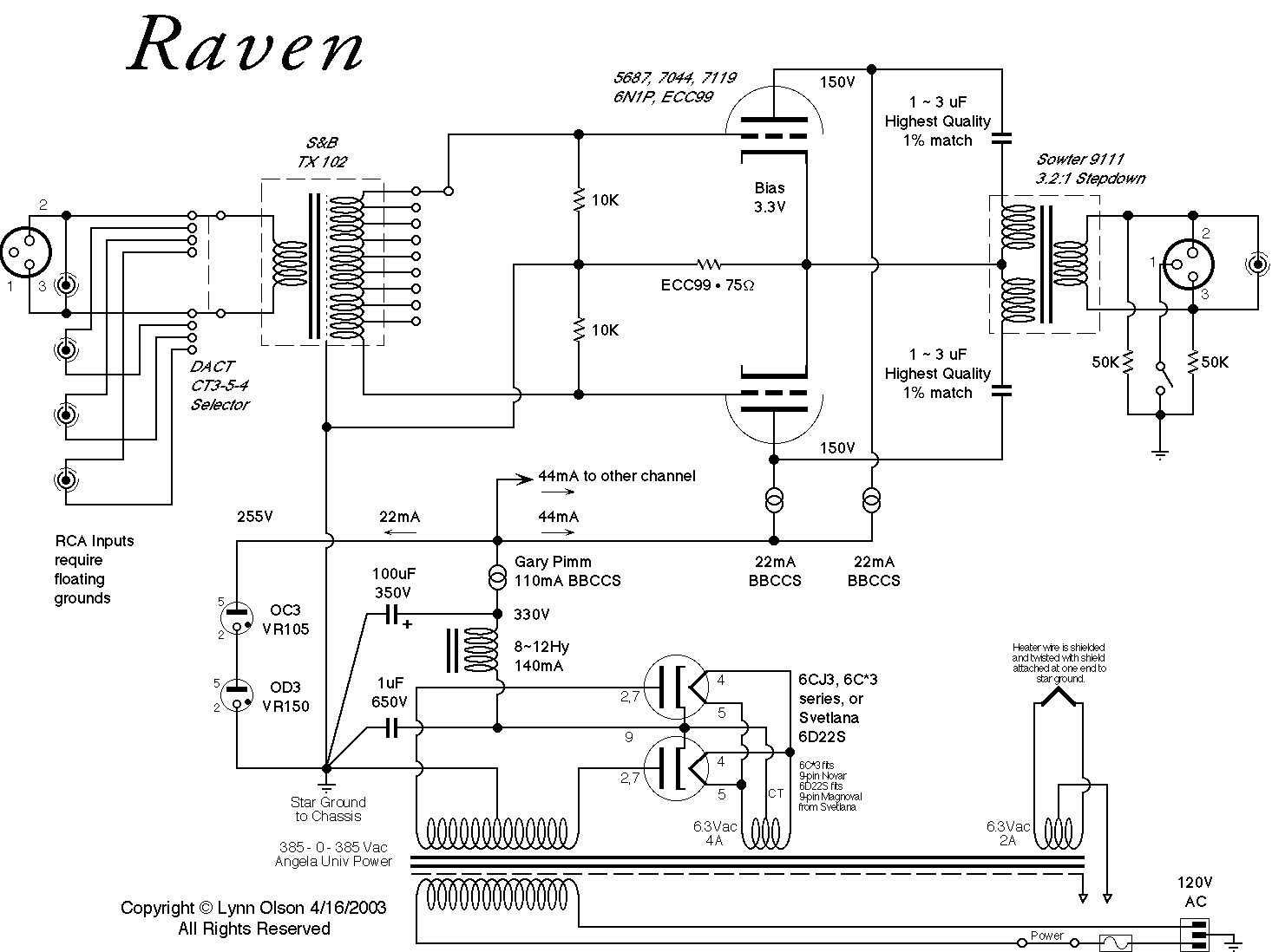

Det finns nog flera rörförstegskonstruktioner (wow, långt ord!) som skulle klara den uppgiften. Frank deGroves white follower-variant lär ska kunna driva det mesta, och definitivt 2k:
förstärkarschema/nätdelsschema . Här slipper man järn (utgångstrafo alltså).
Vill man bygga med järn finns till exempel Raven. Den är designad för att klara 600 ohm.
