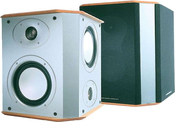

Frågade nog på fel sätt, det jag är ute efter är att bygga nåt liknande detta, antingen tvåvägs eller bredbandare.
/MI

Både en bipol och en dipol spelar åt båda håll.
I en bipol spelar element på fram- och baksida i fas, medans det i en dipol är fasvänt på ena sidan.
Det kan således vara lite lättare att få bas ur en bipol.
Dipolen ger ju en "akustisk kortslutning", speciellt på en sådan liten låda du visade... baffel grabbar... det handlar om baffel
OM jag nu inte har blandat ihop dom... skulle inte förvåna mig.

Om du vill krångla till det riktigt, så kan du bygga bakhögtalarna med en bas och en bredbandare (eller 2 bredbandare och använda ena som bas) på varje baffel . Dela dom vid kanske 200-400 hz (eller vad som nu är lämpligt). Koppla basarna i bipol och bredbandarna i dipol. Borde ge både bas + diffust ljud i bredbandarnas frekvensområde (och kanske andra mysko fenomen som jag inte funderat på ännu).

Men hörni pöjkar, spelar inte vinkeln mellan bafflarna nån roll då? Och sedan kan man ju göra som jmLab och skifta mellan di och bi mha. en switch.
