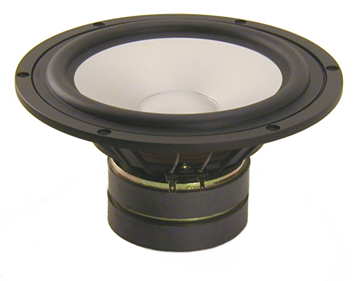

Dynaudio 21W54 (eller nån variant av den) satt i Wilson Puppy om jag inte minns fel. Har databladet på det nedpackat i en flyttlåda nånstans men vill minnas att det har rätt dålig Xmax jämfört med modernare konstruktioner som Seas L22, S-S 21W o dylika element. I den här applikationen verkar Seas L22 (H1208) perfekt. Dålig känslighet, men det brukar bli så när det ska vara liten låda med djup bas. Å andra sidan skulle det ju bli en aktiv sub så det har kanske inte sååå stor betydelse?

Men eftersom det är ett aktivt filter inkopplat före slutsteget så är det ju en betydligt lättare last för steget även om känsligheten skulle vara 3 dB lägre... Elementet är förövrigt gjort för att spela enbart bas och har bland annat fyrlagers talspole så effekt lär det tåla. Dessutom har det Seas suveränt öppna korg med ordentlig utluftning (även vid talspolen).
Kan ana ett litet agg mot Seas eller har jag fel?
Hittade ingen bild på L22 så det får bli en på L18 istället...

Är dom inte lite smålika varandra?
Tillverkas ju av Seas men är inte deras konstruktion.
Elementet på bilden ska i 34 liter kunna spela >117db/par i rum med 50w/bas, -3db@24hz och med en känslighet på 94.5dB och 10Ohms impedans är de inte speciellt svårdrivna.
Låter helt otroligt bra kan jag intyga
Edited by - Baltazar on 2005/02/03 20:41:02
