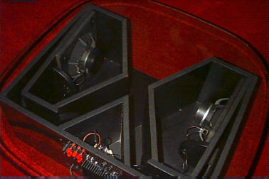

Jag har just byggt och provspelat en förminskad och lite moddad "THE WICKED ONE" och den spelar otroligt mycket bas. Snabbt, stenhårt och mycket dynamiskt. Den går ned 43 Hz med mycket kraft och får hela mitt rum att skaka vid behov. Typiskt för två st 5½ tums basar va???
Jag har läst en hel del på DECWAREs forum och postat där men jag har inte riktigt fått kläm på funktionen än. Bandpass låda med ett horn istället för rör/port, ok, men det känns lite tomt med bara den förklaringen. Ett så litet horn borde inte ge den typen av respons. Jag har sett större mellanreg horn!
Min lilla låda är 59,5x65x18 cm.Det är ett VÄLDIGT litet horn för att kunna ge 43 Hz med sån kraft att min tjej kommer springandes och skriker: SÄNK. DET ÄR OBEHAGLIGT, TÄNK PÅ BARNEN!!!
Dessutom är det som sagt bara två 5½ tummare.
Kan nån ge en lite bättre förklaring så vore jag väldigt glad och tacksam.

Please, sätt in ett foto, detta måste jag bara få se. vad är det för element du kör med?

Principen ser väl ut så här...
eller så här...
Mer info Jag är oxå mycket nyfiken...

Posted - 2005/03/24 :  08:21:36  Show Profile Send Circlomanen a Private Message
Hur är frekvensgången?
Förvånansvärt rak mellan 45 och 120 Hz. Har inte kört så mycket frekvenssvep ovan 120 Hz.(det är obehagligt vid höga ljudtryck!)
Av någon anledning så sätter den hela luftmassan i rummet i svängning över 50 hz men rummet uppvisar inte riktigt samma resonansmönster som tidigare. Det blir mer jämnt när man kör frekvenssvep. Inte samma kraftiga peakar och svackor.
Ett par PIONEER 5½ tums coaxialer med diskanterna bortmonterade. Metallisk yta på en polypropylen kärna.
Vet inte riktigt hur man gör. Jag kör med LINUX på min dator och jag är inget datasnille, så jag har inte fått till det. Jag skall försöka igen dock.
Det är den övre av de två bilderna ovan men den är moddad. Den är som sagt 59,5 bred, 65 cm djup och 18 cm bred (+ matrialtjocklek).
Väggarna som utgör sista horndelen, munnen, är skicktlimmade i 4 lager masonit för att få en jämn exponentiell utvidgning. Det för att jag tror att verkningsgraden ökar och det borde bli mer linjärt. Steve Deckert skriver om "rubber-mouth" eller nått sånt och då borde den lättare kunna resonera vid ALLA frekvenser eftersom hornet har böjda kurvor.Jag kanske är ute och cycklar men det verkar fungera bra.
Trots att den är så liten så borde jag ha byggt den i 44 mm spån. Horn jobbar verkligen med högt tryck i halsen och det märks.Hela lådan flexar massor. Detta tror jag är en stor del till hornljudet folk klagar på hos horn. Man blir för snål med att ge komressionkammaren tillräckligt styva väggar å då får man med matrialresonanser ut i hornet som "förstärks lika mycket musiken.

Posted - 2005/03/25 :  22:49:17  Show Profile Send Circlomanen a Private Message
Jaha jaja!!! Det gamla vanliga.........
Man får något bra, ändrar och det blir sämre men man får nått annat bra istället!
Idag så plockade jag bort locket, smalade till hornhalsen från 34 mm till 22 mm i syfte att få ner dom vidriga mellanreg resonanserna - och dom försvann samt basen går nu bra ned till 35 Hz istället... Så varför är jag gnällig och kinkig??? (brist på pampers?!)
DYNAMIKEN och den gudomliga slagkraften är borta. Nja inte borta kanske men definitivt sämre.
Jag vill ha "LOWTHER PM6A i Traxtrishorn på anabola stereoider"-dynamik men ned till 15 Hz med 115 dB/w/m och 1500 watt effekttålighet och mindre än 0,005 % dist. Varför får jag inte det ur mina fina gamla sletna 5½ tums bilcoaxialer????

Om du har downloadat ritningarna så är det inga större problem att skala dem till önskad storlek.
My little precious är 59,5 x 65 cm yttermått. 65 cm från bakkant till hornmynning. Den är allså längre än bred. Alla bitarna som utgör the long and winding road är 18 cm breda (höga) vilket då blir lådans innermått höjdmässigt.Hela den långa slutdelen av hornet och mynningen är gjort av skicktlimmad masonit, och hornmynningen är 38 cm kant till kant. Ytterväggarna är gjorda i 16 mm spån.
Jag räknade ut att mina koner har en yta på va 75 cm2 st, och det motsvarar ca 22% av orginalelementens. Så för att skala hornlådan med 22 % så får man ta tredje roten ur 0,22 vilket blir med avrundningar å lite fusk ca 0,61. 0,61 upphöjt till 3 blir iallafall ca 0,226981.
Så multiplicera alla måtten med 0,61 och du får en låda på 55,7784 x 55,7784 x 18,5928 vilket efter lite osunt förnuft och en dykning i skräpkontäjnern på jobbet blev 59,5 (får ut på en 120 cm bred spånplatta minus sågklingan) x 65 cm.
Hornhalsen är 22 mm bred och resten är ganska orginal efter ritning.

Idag kopplade jag upp "den underbara" till mitt lilla 2 x 40 watt kraftverk Mission Cyrus och röjde INFECTED MUSHROM så talspolarna glödde!!!! DEVULER OCH HELVETIKA vilket tryck!!!!! ALLA garderobsdörrar i min 83 m2 lägenhet stod och skallrade i takt till svamparna, tillsammans med alla fönster.
Det är 2 x 40 watt och två slitna 5½ tums basar!!! Kunde jag aldrig ha trott.
Mina Cervin Vega 10 tums bilbasar ger inte hälften med den förstärkaren.
