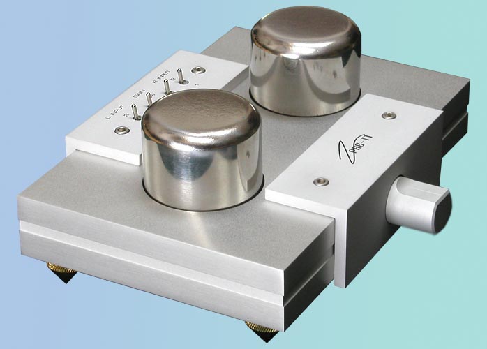

Rätt så lyckad design på den här också.
http://www.6moons.com/audioreviews/audiozone4/pretone.html

Posted - 2005/10/13 :  11:54:47  Show Profile Send secanbj a Private Message
Lustigt att du länkar till denna bild just idag, lite hemlig är jag än med det kanske kan komma fler bilder från var denna är tillverkad om ett par dagar...........
