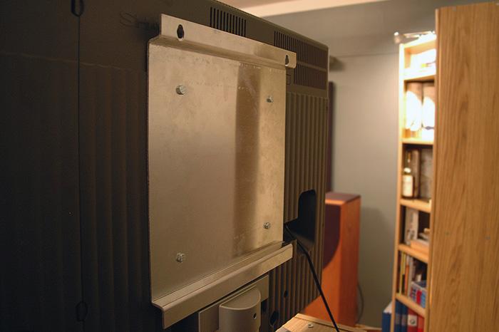

Nåra smarta billiga lösningar från minhembio.com:
Bockad Alu.platta:
En annan med hängskenor från Elfa:
Vet dock inte vad dom landar på prismässigt...
