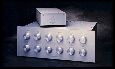

Det nog bästa allternativet som fanns i High-End Eq var nog Cellos Palette försteg/eq.
Det här var seriöst !!
Kostade 6500 USD 1992 !!

Den var det dräggelfaktor på, vill jag minnas...
