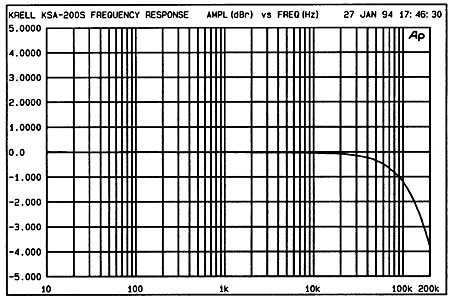

Frekvenskurvorna för förstärkare är väsentligt mycket rakare än för högtalare. Du kommer nog inte kunna se nånting alls på dom.

Lovan
3166 Posts
Posted - 2007/09/11 :  13:06:56  Show Profile Send Lovan a Private Message
http://www.stereophile.com/images/archivesart/99K200fig1.jpg
Krell KSA-200S. Jag har svårt att få ut någon direkt information från den annat än den övre frekvensbegränsningen.

Vill minnas at även High Fidelity mäter frekvenskurvor på förstärkare.
Brukar vara spikraka utom att det ibland avviker nån del av en decibel (kanske en hel db nån gång) längst ned och längst upp i frekvens, dvs runt 20 hz samt när det närmar sej 20 khz.
Har aldrig sett nån stärkarkurva där det avvikit så mkt som en db i resten av registren.
Skulle väl vara nån rörhäck då...dom kan ju variera en del pga att interaktionen med högtalaren ger strul nu och då...och säkert på annat vis också.

Ja, men kolla vilken upplösning de har på mätningarna. Det är det avgörande. Vid en 1/3 oktavs mätning så kommer alla förstärkare vara linjära inom 1dB om de är av någorlunda snitt. Mät däremot med en 2-4ggr högre upplösning och ni kommer se att det skiljer.
MEN, är det rimligt? Dvs, kan örat ha den upplösningen? Jag vet inte, men jag gissar att de skillnader som folk påstår sig höra mellan förstärkare också går att urskilja i en mycket mer högupplöst mätning. Däremot så är det ett HELSIKE att tolka en mätning som görs på säg 1/24 oktav...
mvh Jonas

jonash: Fast är inte det i så fall resultatet av brus på mätningarna helt enkelt? Förstärkare har ju normalt väldigt gradvis frekvensgång utan snabba skift. Mäter man med ocsilloskåp och sveper med en tongenerator tex så ser man detta. Jag tror du har hittat en liten återvändsgränd i förklaringen varför slutsteg upplevs låta olika.
