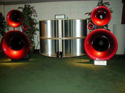

Så här vackert kan det bli. OBS LÅNAD BILD
Rörslutstegen påminner starkt om LennARTS trioder också, frågan är kan man komma längre än så här?? DIY. Kan tänka att det låter NIRVANA
.Men Bygg under tiden och lycka till.
MVH
Lech
