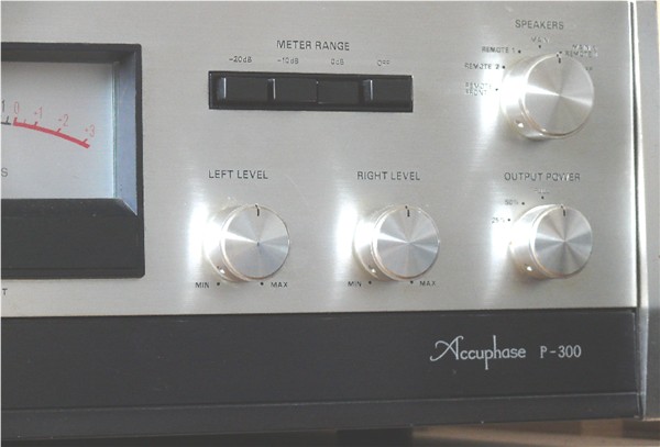

För er som ännu inte har rulator ska jag kanske beskriva vad det är för apparat vi pratar om här.
Accuphase P300 är det första slutsteget från Kensonic audio laboratories bärande namnet Accuphase.
Introducerat 73 och tillverkat t.o.m 77 därefter en radda efterföljare.
Ett kraftfullt, blygsamt specat som 2X150W i 8 ohm, slutsteg som är helt symetriskt, dvs komplementärt, från ingång till utgång.
Detta är lite spännande då det hävdas att Jim Bongiorno skapade denna typ av förstärkare under sin tid på SAE, obs jag gillar många Bongiorno konstruktioner, Ampzillan om inte annat. P300an är dock jämnårig med JB´s SAE konstruktioner och jag tror nog att ursprunget är att finna i RCA´s eller Motorolas applikationsnoter från tiden.
Som påpekat tidigt i tråden finns här en massa rattar och omkopplare:
De flesta är faktiskt ganska användbara även om det ser lite plottrigt ut. Lite kul är det att samtliga omkopplare och potar är original och fungerar klanderfritt efter 35 år utom högtalaromkopplaren som nån gång ibland får vridas runt för att skrapa oxid, jag har aldrig använt någon annan utgång än main, jämför man det med samtida amerikanska prylar så har man oftast fått byta ut allting i form av omkopplare och potentiometrar för att kunna använda apparaten.
