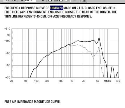

PetterPerson: 6ND430 är den inte för flack om jag ska ha den som frontladdat horn?
Jag hade tänkt använda Eminence Delta 12 (spl, ca 100-105db) mellan tappade hornet och Eighteen Sound 6ND410 (70-500hz). Men det blir kanske väl svårt att sy ihop det.
Kanske blir bättre med 6ND420 (som frontladdat horn) som ligger lite lägre i spl:

Posted - 2010/02/07 :  10:44:16  Show Profile  Visit PetterPersson's Homepage Send PetterPersson a Private Message
Aha, okej, trodde du skulle ha den i vanilg låda. Kommer bli intressant att se hur detta artar sig.
