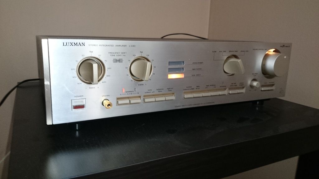

Jag köpte för en tid sedan ett 3 st HFLS-1 högtalare. Målet var att kunna spela musik på ett njutbart sätt även i stugan. Det köptes även in en Luxman förstärkare av äldre snitt. Allt sattes upp men jag har hela tiden tycket att det lät väldigt murrigt, knepig ljudbild med mera. Plockade upp högtalarna i systemet hemma för jag tänkte att det kanske är något skumt med förstärkaren men resultatet blev i princip det samma även när dom matades av electrokompaniets AW-250. Jag kunde inte luska ut vad som var problemet och högtalarna har sedan dess bara stått. Den tredje högtalaren saknade diskantelement och som läsare av en annan tråd på forumet angående element till dessa högtalare tänkte jag att det är lika bra att skaffa ett element och göra den sista högtalaren klar så även den kunde provlyssnas.
Sagt och gjort, fram med verktygen för att lossa ett diskantelement för att kunna läsa av exakt vad det heter så att jag kan beställa ett nytt. Mycket förvånad konstaterar jag att ALLA skruvar som håller befintliga element sitter löst, vad i hela friden är det här? Jodå, vissa så löst att elementet glappar än så lite. Jag fick fram speccen och skruvade åt alla element och nu låter allt som det ska.
Slutsats: Man lär sig nått nytt hela tiden. Man kan inte kolla saker nog många gånger. Genant? JAPP men jag bjuder på den.

Beat
1505 Posts
Posted - 2015/05/07 :  12:56:15  Show Profile  Visit Beat's Homepage Send Beat a Private Message
Så bra att det løste sig så lætt:)
Supersnygg Luxman
/Pontus

Wader
460 Posts
Posted - 2015/05/07 :  13:58:16  Show Profile Send Wader a Private Message
Högtalarna köptes färdigbyggda, utförandet är i mitt tycke riktigt riktigt bra. Problemet med lösa skruvar får mig att undra lite. Var det så redan från början för jag tycker nog att dom lät bra vid första testen.
Förstärkaren är en riktig goding, när den köptes in så fungerade inte alla lampor men ny köptes från tyskland. Dom passade inte helt perfekt men alfagtv hade gjort en liknande operation så med lite råd löste det sig till det bästa.

Wader
460 Posts
Posted - 2015/05/07 :  14:51:03  Show Profile Send Wader a Private Message
Förstärkaren är väl en tidig 80-tals historia. Imponerande att allt funkar som det ska, ja förutom lampor då men annars så. Vad jag förstår så sålde väl luxman rätt många av den modellen så den har nog funnits både här och där.
Posted - 2015/05/07 :  19:21:10  Show Profile Send Bubbel a Private Message
Jag har lillebror till din förstärkare här hemma också med trasig lampa från början men lite klurande på hur man skulle kunna ersätta med en LED så lyser det igen, kul att veta är att veta är att de första watten är i klass A min tror jag är det 3W som är av den kalibern.

Wader
460 Posts
Posted - 2015/05/07 :  19:38:59  Show Profile Send Wader a Private Message
när jag köpte lamporna så var det ett gäng så att man kunde byta alla. Tror det kostade 70 Sek inklusive frakt så det var inte mycket att fundera på. Kul med fler som har luxman. Klass A drift i botten låter härligt.
