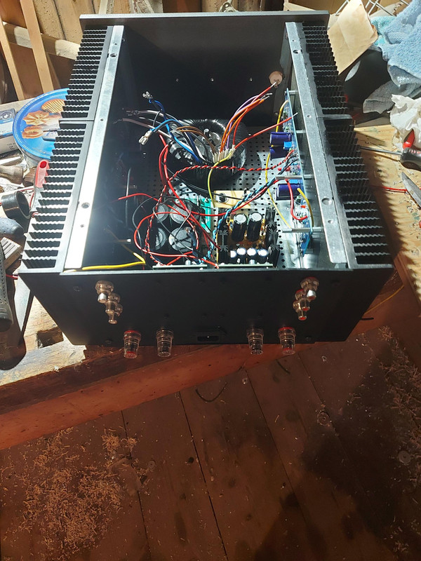

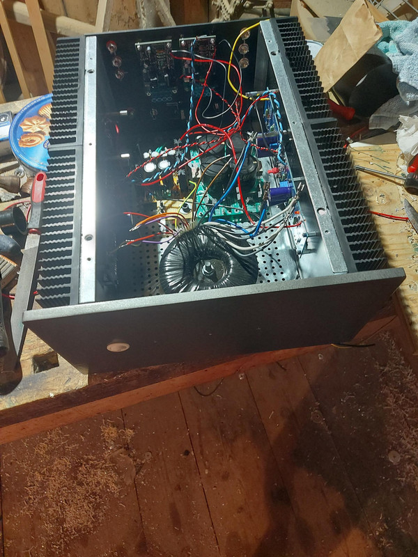

Posted - 2025/06/23 :  20:34:44  Show Profile  Visit Ryssen's Homepage Send Ryssen a Private Message  Reply
Det tar sig sa mordbrännaren.
Bara att koppla ihop tåtarna nu då...
2814 Posts
Posted - 2025/06/23 :  20:47:27  Show Profile Send Imperial a Private Message  Reply
Stiligt
Spelar den åxå?
8950 Posts
Posted - 2025/06/23 :  20:55:17  Show Profile  Visit Ryssen's Homepage Send Ryssen a Private Message  Reply
Inte än..
