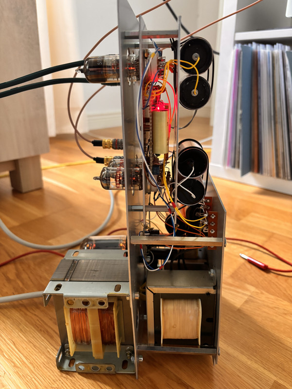

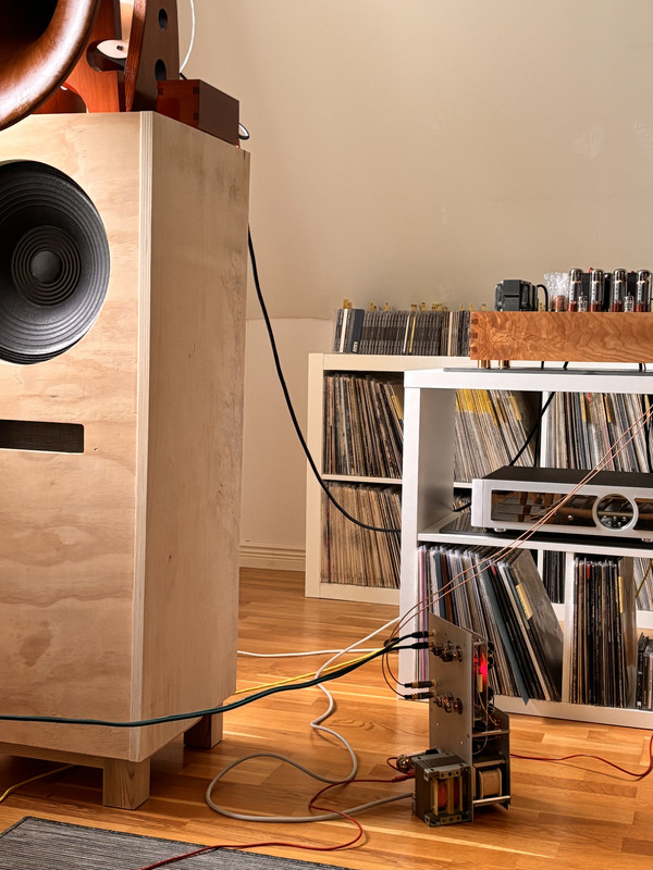

4227 Posts
Posted - 2025/06/27 :  10:44:03  Show Profile Send pix a Private Message  Reply
Jag kommer inte så mycket längre på provbänken. Vissa saker är svåra att mäta, och det var därför dags att prova förstärkaren irl.
Jag spelar här med en Dynavector Ruby Carat MC-puppa och en Lundahl 1:10Step-up trafo.
Rubyn är min svåraste puppa, då den har en låg utnivå. Ungefär hälften av den ZYX som jag annars spelar mest med. Vidare har den något högre utgångsimpedans vilket gör den något brusigare än den senare.
Dessutom har jag ännu inte kopplat in bootstrap på utgångssteget (22uF kondensatorn i schemat ovan), utan kör detta som ett dc-kopplat gain/cf- (compound amp-) steg.
Jag har mao 100% feedback i utgångssteget.
Det hela låter trots allt mycket bra, frånsett att förstärkningen skulle behöva höjas en aning. Fn tvingas jag ställa volymen på högsta, vilket innebär att en del brum gör sig hörbart.
Med högre förstärkning i grammofonsteget, så kan volymen sänkas på slutsteget, vilket förhoppningsvis skall avhjälpa detta.
Vidare har jag även bytt ut den schottky-diod som jag använde för (0,8V) katod-bias på D3A-röret, mot en röd (1,7V) led-diod. Jag sänkte därmed tomgånggströmen, som nu ligger på 10mA (170V på anoden).
Klangen är mycket bra. Röster och en lätthet att trycka på, när så krävs finns där. Jag vill ha en absolut brum/brusfri anläggning, så brummet är nästa sak att ge sig i kast med.
Med bootstrap så torde förstärkningen i utgångssteget öka med ca 10dB vilket ger lite mer spelrum på volymen på slutsteget.
Edited by - pix on 2025/06/27 11:02:15
8306 Posts
Posted - 2025/06/27 :  11:12:06  Show Profile Send Fuling a Private Message  Reply
Kul att det lirar!
Inga problem med mekaniskt brum från nättrafon?
Konstruktionen med plåtar och distanser ser lite oförlåtande ut för vibrerande trafos.
4227 Posts
Posted - 2025/06/27 :  11:29:17  Show Profile Send pix a Private Message  Reply
Nope. Inga missljud, förutom lite brum när jag har volymen på max.
Jag tar bara ut en bråkdel(60mA) av trafons kapacitet, vilket nog bidrar.
Kör nu med en 10H/100mA (Hammond) drossel efter likriktarröret för att få ner B+ till lagom nivå. Har även ytterligare två 30H/40mA (Hammond) drosslar efter detta. Men det är en till 1a respekte 2a steget i förstärkaren, så alla drosslar körs en bit under spec.
