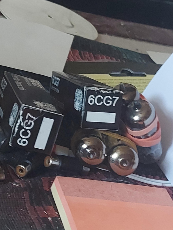

Sagt och gjort gick och rotade fram 6st 6cg7 dubbeltrioder,till ett aktivt filter,inspirerad av Fuling,på tal att ha flera projekt på gång samtidigt...+ att jag hittade ett kretskort.
Så att jag får användning av subben som står och samlar damm.
