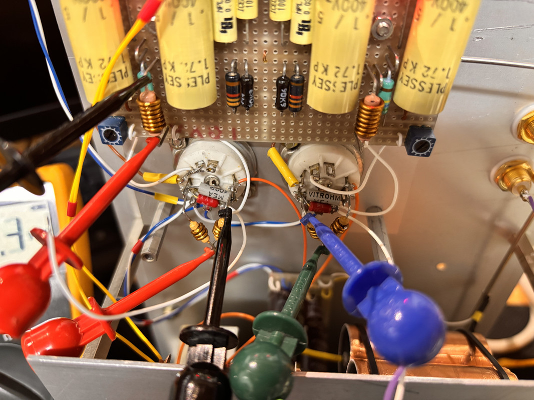

4227 Posts
Posted - 2025/06/19 :  19:53:25  Show Profile Send pix a Private Message  Reply
Ont om plats, är det gott om
Då itgångssteget består av ett gain-steg (CC, common cathode) som är dc-kopplat till en katodföljare, så blir balansen dem imellan viktig. Iom att CC-steget och CF-steget är i motfas så är en exakt lika stor tomgångsström att föredra. Bägge stegen jobbar i klass A, vilket då innebär att hela utgångssteget har ett konstant strömdrag från nätdelen, oavsett hur signalen ser ut. Detta då förstärkningen i CF-steget är nära (eller strax under-) 1.
Med en trimpott för bias på CC-steget, så kan jag enkelt trimma in så både CC- och CF-stegen drar exakt lika stor tongångssytöm.
Jag brukar använda tillfälliga pottar för att trimma in bias, för att sedan ersätta pottarna med fasta motstånd. Men i detta fallet så valde jag att montera små pottat länhst ner i hörnen på mönsterkortet
Med rörhållarna på plats och sedan mönsterkortet, så kunde kondensator-plattan monteras.
Egentligen är nog en mer utspridd layout att föredra, framför denna kompakta. Men, med.. det är lätt att vara efterklok

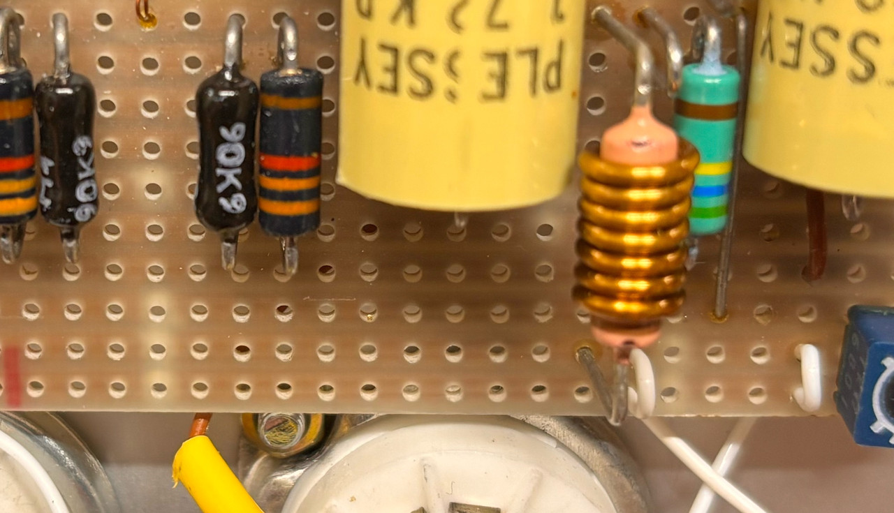

4227 Posts
Posted - 2025/06/20 :  17:20:15  Show Profile Send pix a Private Message  Reply
Tyvärr så självsvänger (tror jag) bägge D3A rören hejdlöst. Inte helt ovanligt med branta rör, så lite hanspåläggning kommer att krävas.
Jag har en stopper på G1 gallret, men tänkte gå upp en aning i resistans. Även en stopper på G2 skall monteras.
Jag har tidigare använt D3A som triod utan den senare stoppern. Men varje koppling är unik så detta kan skilja sig från tidigare.
Jag vet att många pratar om att ferit-beads är att föredra framför resistor-stoppers, då de senare adderar en gnutta brus. Men jag har aldrig fått till detta med ferrit-pärlor direkt på sockel-benen. Dels för att det är snålt med plats närmast sockelbenen. Men också för att det är ganska oklart om vilken induktans man egentligen tillför genom att trä på en ferrit-pärla på grid-benet. Ett motstånd, med ett exakt värde är lättare att justera värdet på om det krävs.
4227 Posts
Posted - 2025/06/27 :  10:44:03  Show Profile Send pix a Private Message  Reply
Jag kommer inte så mycket längre på provbänken. Vissa saker är svåra att mäta, och det var därför dags att prova förstärkaren irl.
