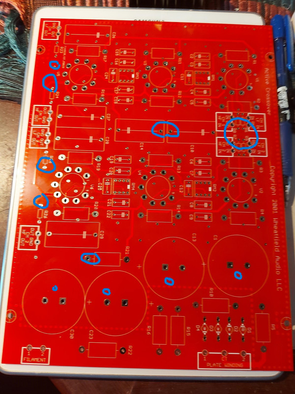

Posted - 2025/07/09 :  19:09:51  Show Profile  Visit Ryssen's Homepage Send Ryssen a Private Message  Reply
Har fått korten nu.
Tyvärr så hittade jag lite till ofullständia saker.Jordningen på in och utgångs sidan,motsåndena är inte jordade.Samt jorden på dom stora elyterna fattas.(Jag lider ju inte av det när jag ska köra stabiliserat).
Det går väl att ordna med lite koppar tråd.
Vet inte hur han kunnat släppa ett så ofullständigt kort.
Fuling har du vägarna förbi så kan du få ett kort,och se vad du hittar..
Ja annars kan väl jag åka.
8340 Posts
Posted - 2025/07/09 :  20:21:39  Show Profile Send Fuling a Private Message  Reply
Hmm, börjar kännas som att det är så mycket som behöver ändras på de där korten att det krasst sett kanske är mindre besvärligt att bygga p2p från början.
