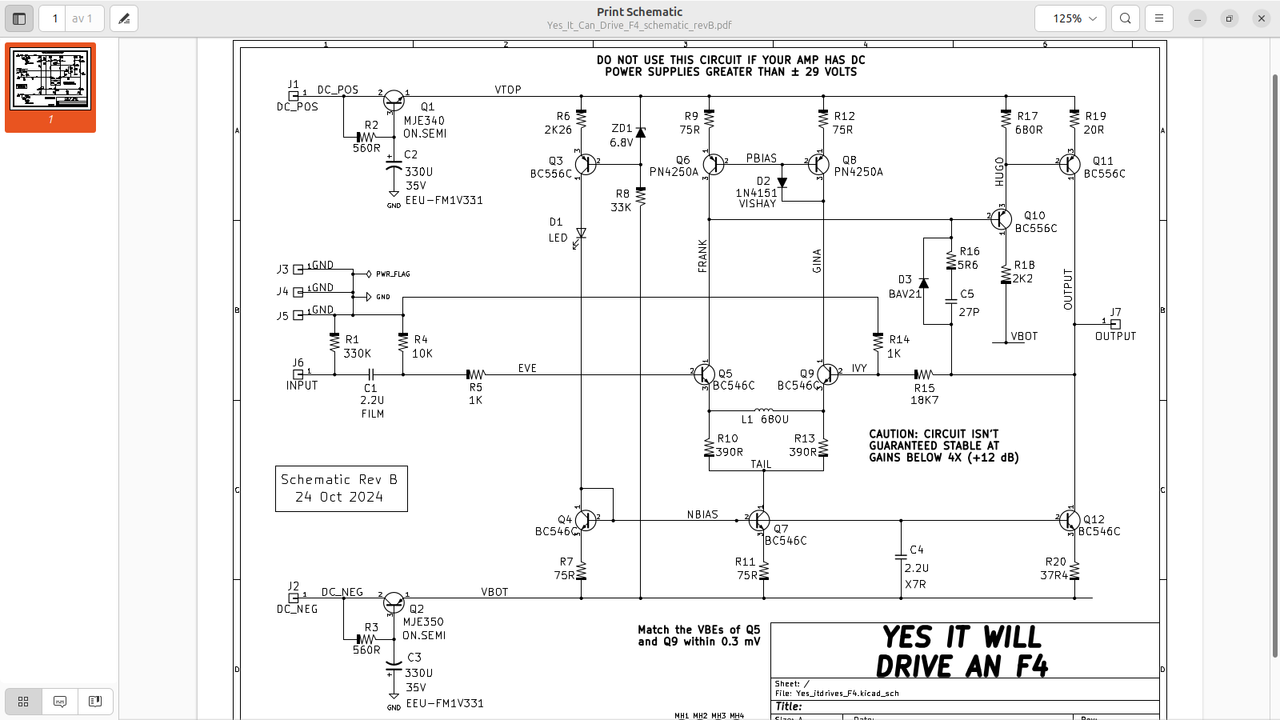

Eftersom jag är trögare än vanligt i värmen så får vi nog ta det här från början: Vad är det för bygge som krånglar? Firstwatt F4 med nåt inbyggt försteg?
8999 Posts
Posted - 2025/07/18 :  01:34:04  Show Profile  Visit Ryssen's Homepage Send Ryssen a Private Message  Reply
Ja F4 med försteg enligt schema:
8356 Posts
Posted - 2025/07/18 :  02:45:16  Show Profile Send Fuling a Private Message  Reply
Vad händer om du tar längre kablar och korskopplar kanalerna, vänster försteg till höger slutsteg och vice versa?
