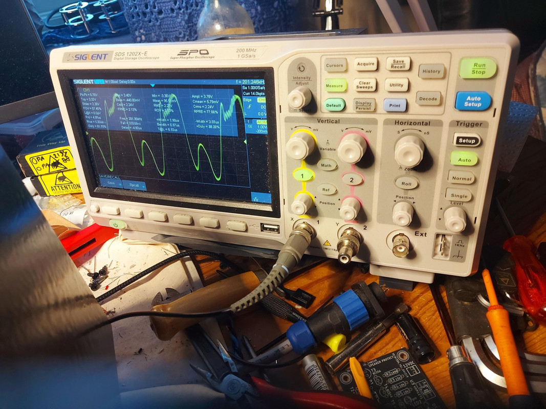

9002 Posts
Posted - 2025/07/18 :  19:19:36  Show Profile  Visit Ryssen's Homepage Send Ryssen a Private Message  Reply
Det här kan du ju försöka tyda..det blir så här även med det andra försteget så det verkar ju lurt att det är nåt med F4 kortet,ska kolla jordningen senare.
Obs det låter inget i högtalaren när det blir så här.
8360 Posts
Posted - 2025/07/18 :  20:15:12  Show Profile Send Fuling a Private Message  Reply
Om jag läser rätt så är det ungefär 7Vpp vid drygt 200Hz, det borde surra ordentligt i högtalarna.
Längst upp på vågformen ser man nån ringning med högre frekvens, det är ju lite intressant kanske.
Edit: Kort och gott så har jag ingen aning om vad som pågår här.
Jag hade nog kopplat isär grejorna och felsökt försteg och slutsteg separat för att försöka skapa en uppfattning om vad som pågår.
Om försteget går på samma nätdel som slutsteget så skulle det kunna vara idé att koppla bort matningsspänningarna och jord så att försteget blir helt bortkopplat.
Har lite dåliga erfarenheter av att köra flera kretsar på samma nätdel sen jag höll på med mina aktiva filter för ett tag sen.
Edited by - Fuling on 2025/07/18 20:33:29
