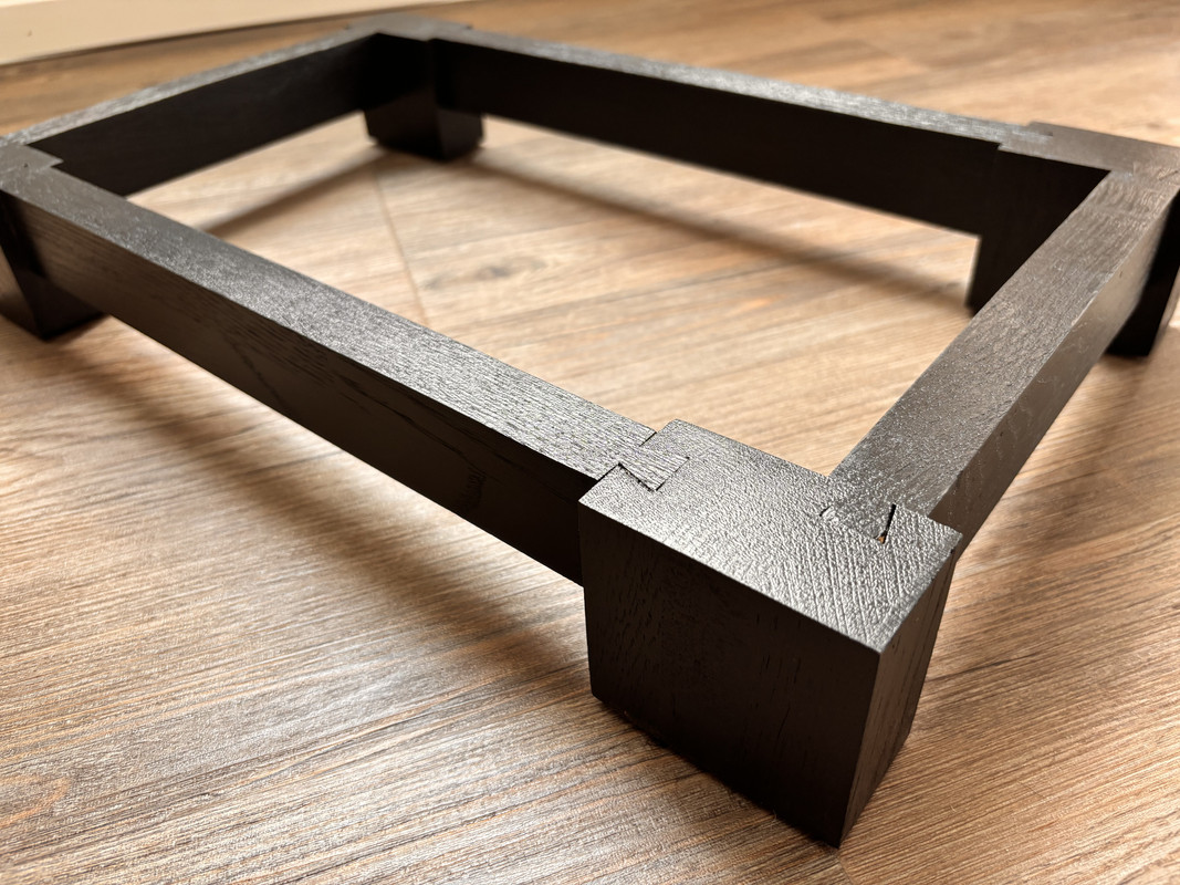

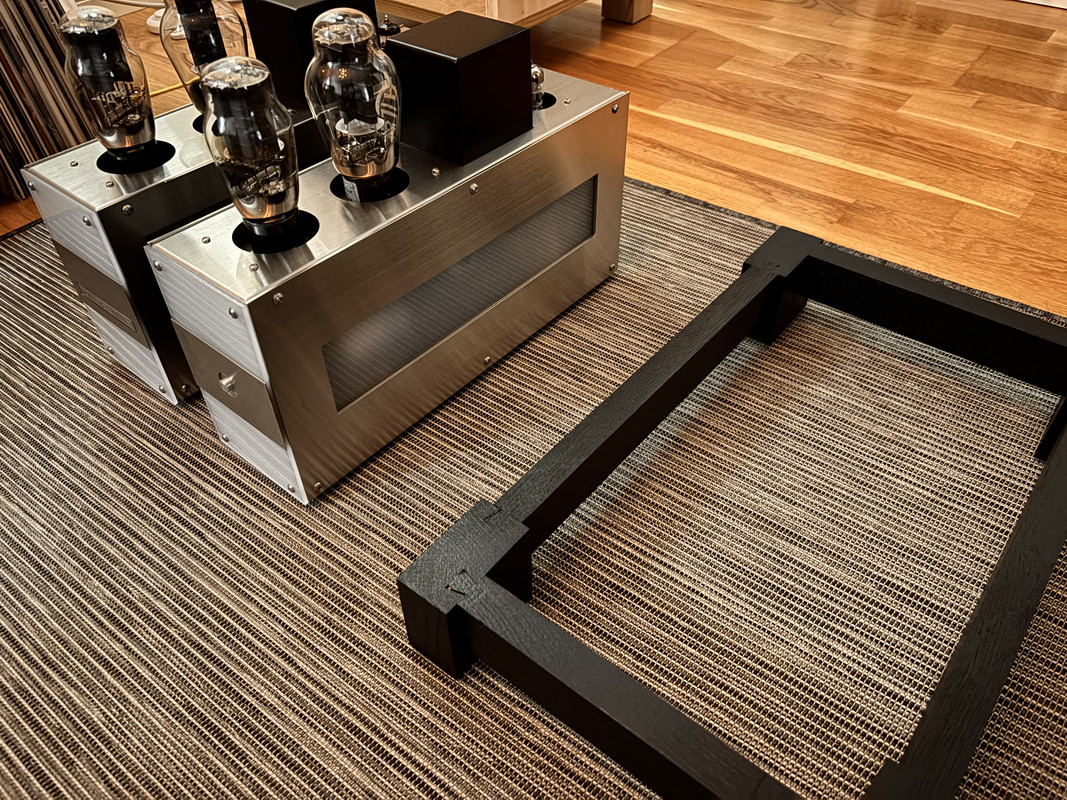

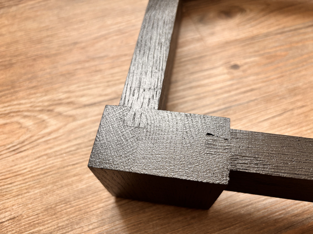

Det är kanske lite av en hädelse att betsa naturlig ek svart. Men jag tyckte att det matchar bättre mot försäljaren i rostfritt. 300B-steget är en riktig best på 30Kg, men har fötter snå som en tax. Dessutom sticker rören upp, så den blir svårplacerad i en rack.
Jag tänkte att ett litet podie, att ställa den på, skulle göra det möjligt att ha den på golvet.

Ser bra ut det där!
Kan tipsa om att bygga rullvagnar annars, det underlättar för oss som byter stärkare lite för ofta
4233 Posts
Posted - 2025/07/28 :  16:26:55  Show Profile Send pix a Private Message  Reply
Tack
Jula/biltema har ju små fina rullvagnar, för nästan inga pengar.
Men kan-själv-syndromet blockerar ju allt sådant.
8386 Posts
Posted - 2025/07/28 :  17:00:37  Show Profile Send Fuling a Private Message  Reply
Ja, jag har byggt mina själv av stavlimmat virke och lister. Vill ha precis rätt bredd på varje vagn för att spara utrymme, det börjar bli några stycken nu.
9017 Posts
Posted - 2025/07/28 :  19:37:06  Show Profile  Visit Ryssen's Homepage Send Ryssen a Private Message  Reply
Låter det där lika bra som det ser ut så borde du vara nöjd.
4233 Posts
Posted - 2025/07/28 :  19:46:48  Show Profile Send pix a Private Message  Reply
Haha
Nja, förstärkaren har jag moddat sönder vid ett flertal tillfällen, men nu så är den (nästan) tillbaka som den en gång var
Måste bara bygga ett passande försteg innan jag kan spela med det
