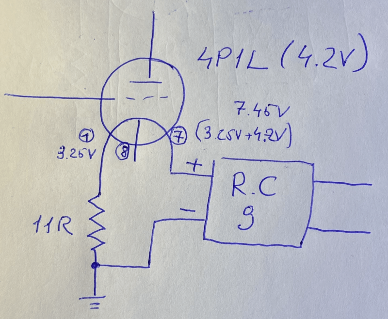

Ser nu att det står 16v in på glöden på schemat,jag har bara 2x8,9v att tillgå...
Funkar detta?
Edited by - Ryssen on 2025/08/01 17:22:54
8398 Posts
Posted - 2025/08/01 :  17:29:20  Show Profile Send Fuling a Private Message  Reply
Ales koppling kör med filament bias, det är säkert bra men lite krångligt att beräkna. Har du inte tillräckligt hög spänning att tillgå så funkar det inte. Med 3,25V över motståndet blir det bara 70-80V över röret om du ska ha 30mA anodström, ingen vidare arbetspunkt om du ska driva en F4.
Det blir att antingen skaffa nya trafos till glöden eller köra med vanlig katodbias. Ser ut att bli nåt i stil med 300R/220uF på katoderna i så fall, grovt räknat.
