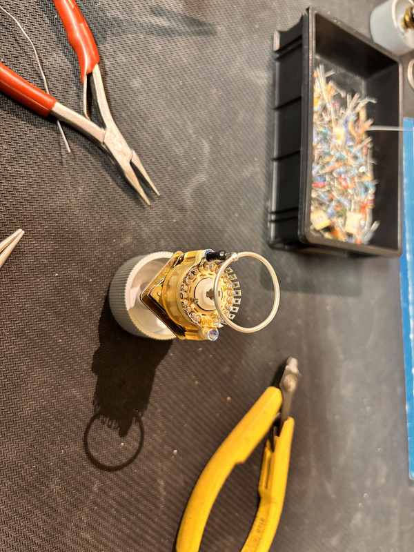

Nästa steg blir lite småpill
ELMA 24-polsswitchar och HOLCO-resistorer
Och som alltid, lite melanik
