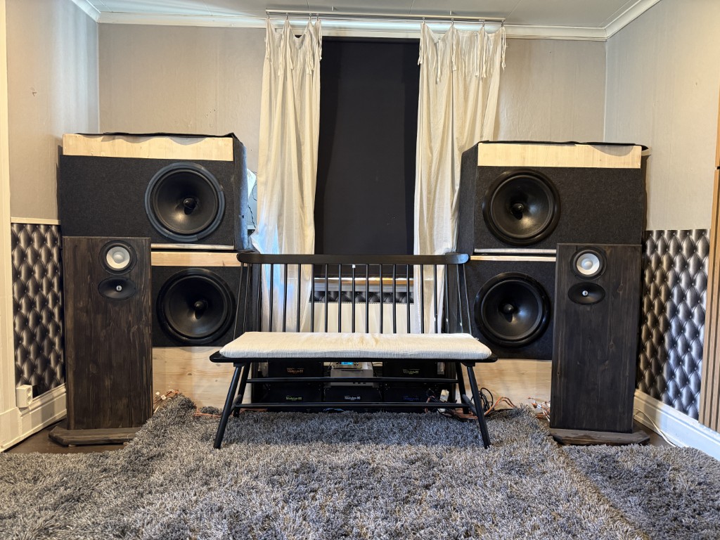

Posted - 2025/10/28 :  17:33:16  Show Profile  Visit solhaga's Homepage Send solhaga a Private Message  Reply
Efter alla äventyr med olika obskyra magnetkonfigurationer har jag nu landat i ett par enkla OB-toppar.
SMAPPP levererade, men jag fruktade det ögonblicket när något skulle gå fel; kommer jag att kunna göra nya membran om några år?
Sedan är ju det här med låga SPL. Men mest har jag en känsla av att mitt rum är för litet.
Jag finner mig helt enkelt inte till ro i min lyssningsfåtölj.
Så jag har återvänt till SOB - Solhaga's Open Baffles:
SPL är jämnare än för SMAPPP och distorsionsnivåerna är i paritet med SMAPPPs.
