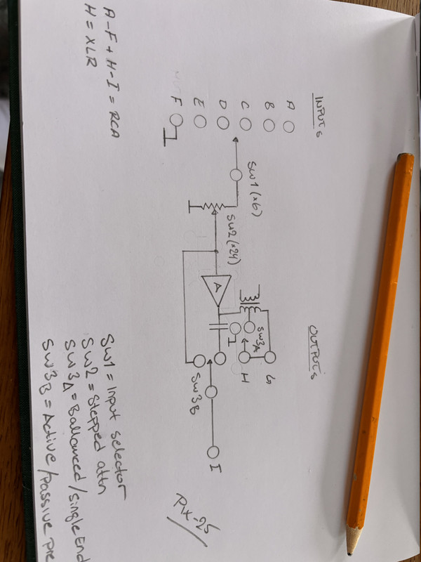

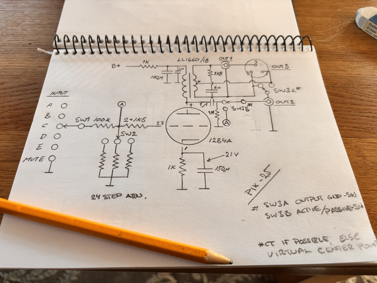

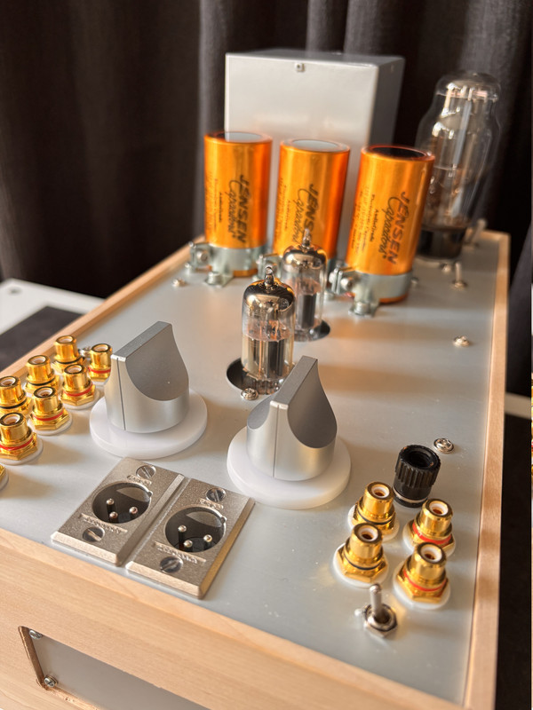

12B4A förförstärkare:
Ingångar:
6st RCA (Single End)
Utgångar:
1st RCA kondensatorkopplad (Zut ca 1K2, gain ca 6,5)
1st RCA transformatorkopplad (Zut ca 500R, gain ca 3)
1st XLR transformatorkopplad (Zut ca 500R, gain ca 3)
Switchar:
SW1 ingångsväljare i 6 steg.
SW2 Volymkontroll i 24 steg.
SW3A Single End eller Ballanserad utgång.
SW3B Aktivt eller Passivt försteg.
SW4 Ground lift
Principskiss:

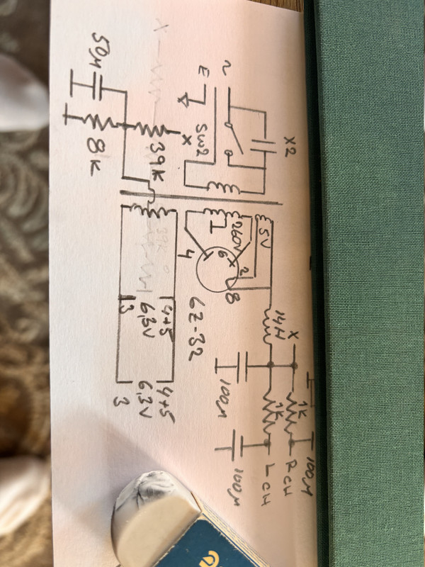

Schema:
Signal:
PSU:

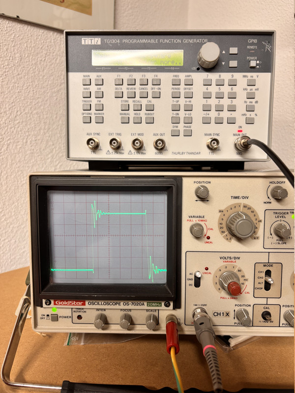

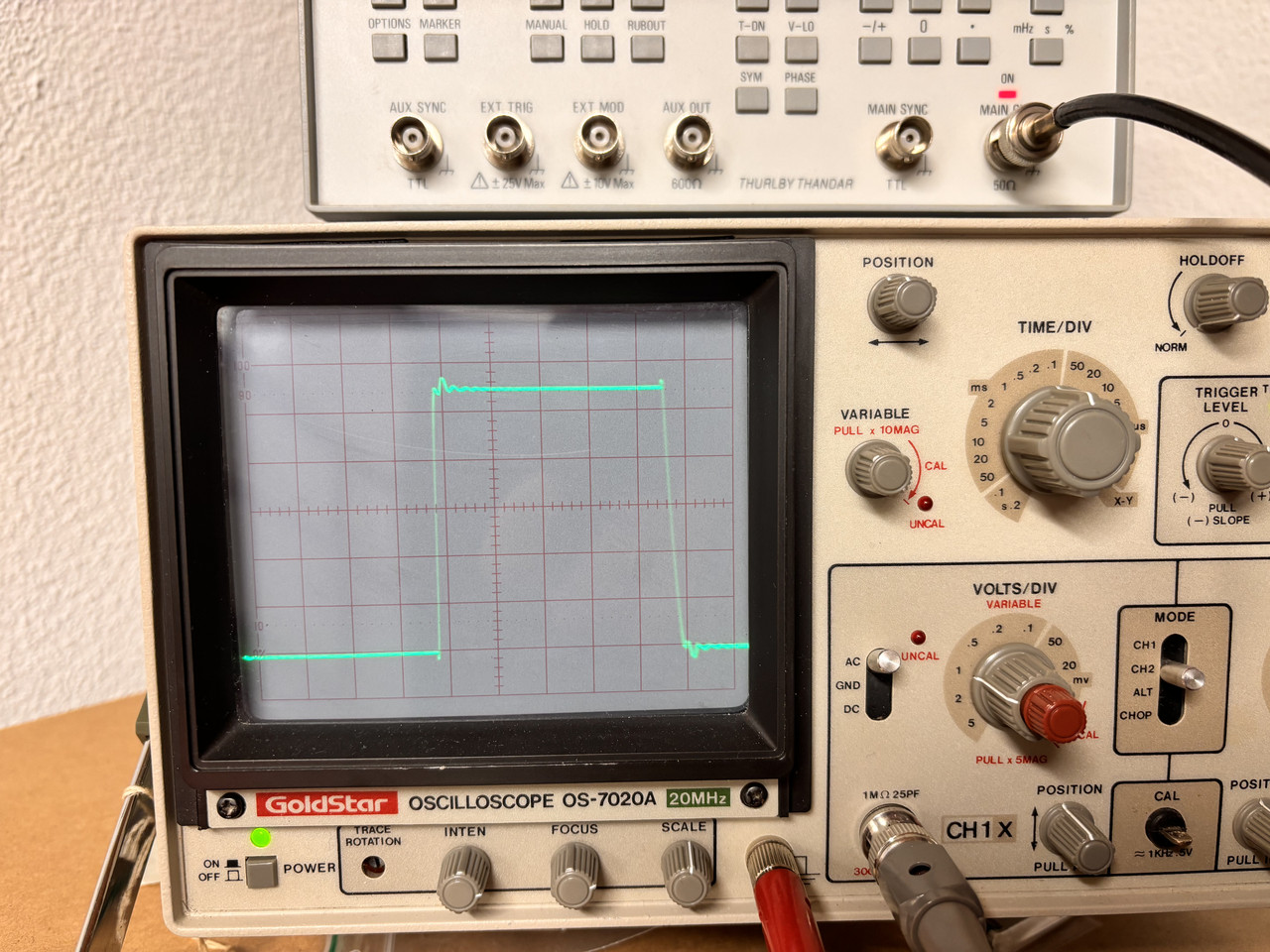

Notchfilter på opt:
Notchfilter på utgångstransformatorns sekundär dämpar ringning.
Utan filter:
Med filter:

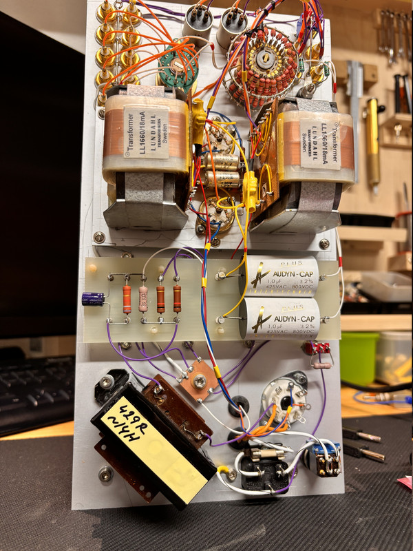

Interiört:

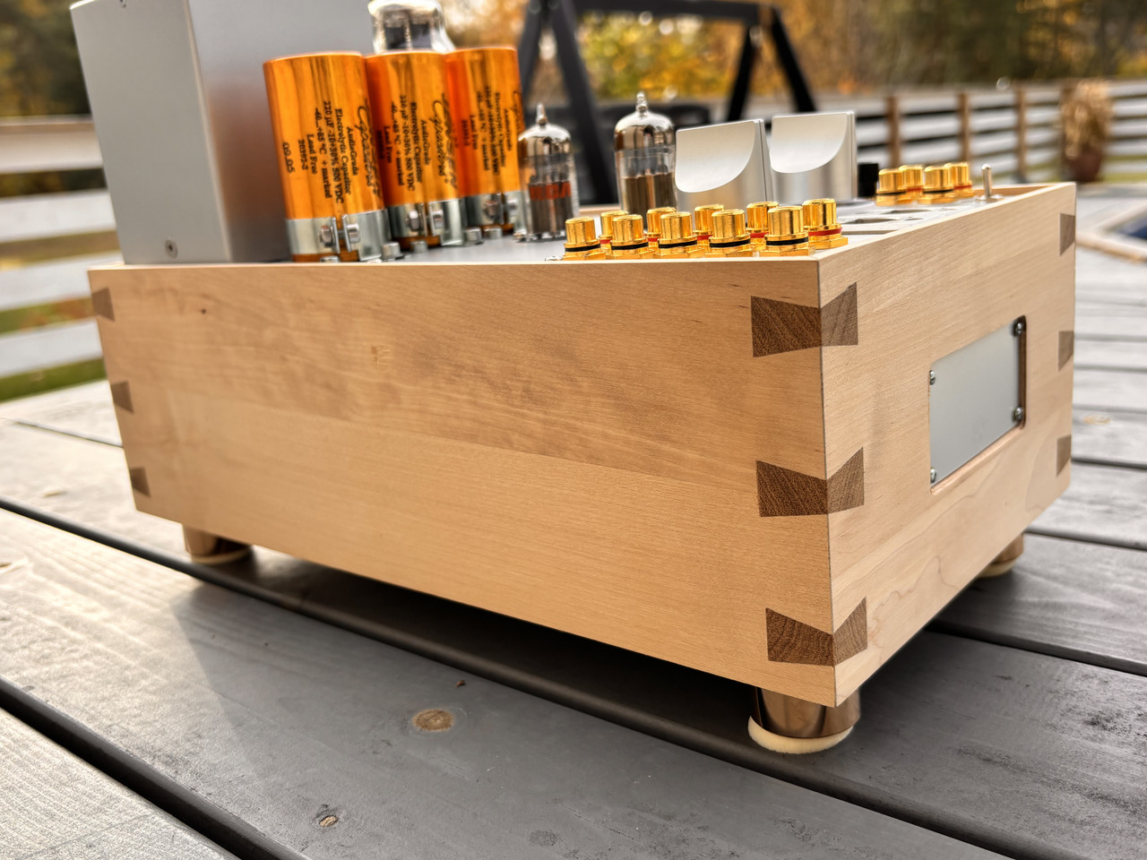

Insidan med alla komponenter på plats:
Exterört:

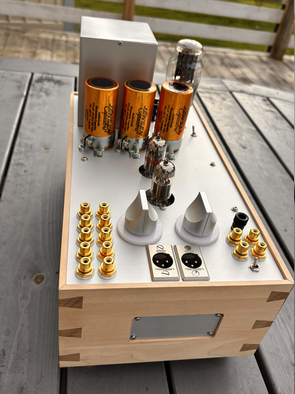

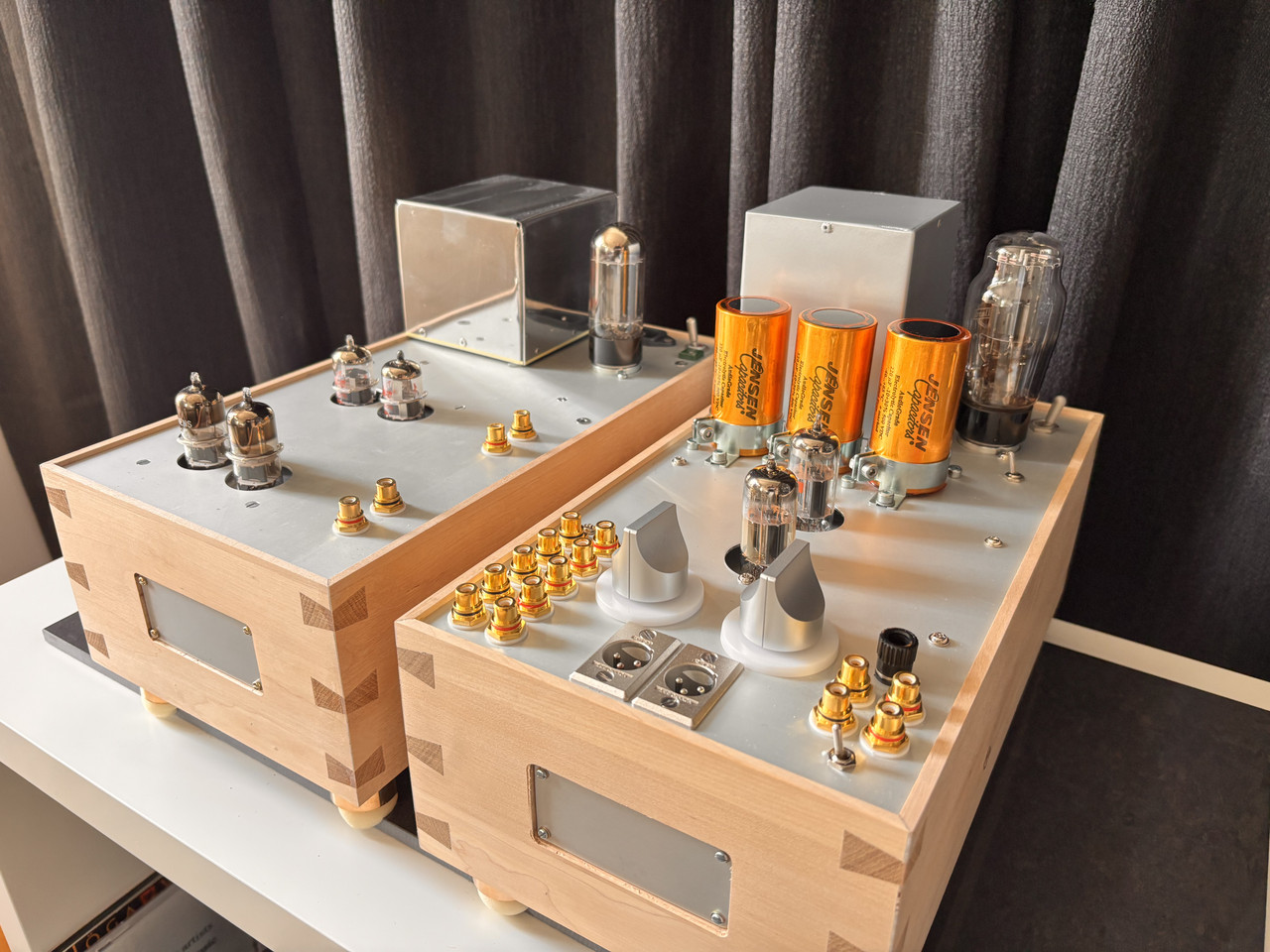

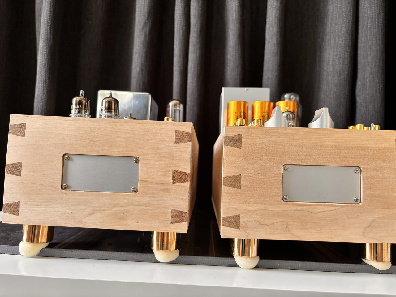

Chassit är byggt av björk med inlägg av teak. Topplåten i anodiserad aluminium. Fötter av svarvad mässing med ilägg av #8221;minnesskumm#8221;.
Valet av chassi var för att den skall placeras intill det tidigare grammofonsteget.
Exteriört med ingångar till vänster. Utgångar till höger och XLR i mitten.
Ingångsväljare till vänster och volymkontroll till höger.

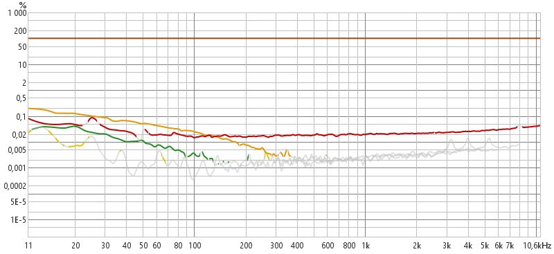

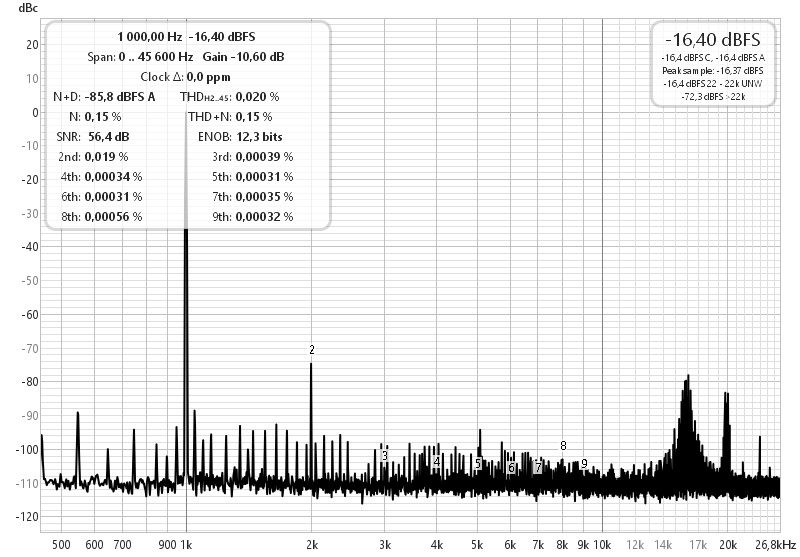

Mätningar:
Dist/freq:
FFT:
8517 Posts
Posted - 2025/11/17 :  14:05:53  Show Profile Send Fuling a Private Message  Reply
Mycket elegant!
Page: of 88  Topic Next Topic
