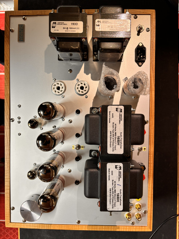

Några lugna (-kalla) dagar framgent. Blir bra att plocka fram EL34 (pp) steget och greja lite
För att göra steget mer flexibelt så behövde jag mer förstärkning. 6201 (ECC81) i LTP-fasdelaren ger med nöd och näppe full utstyrning av utgångssteget (50Vpp) men jag vill ha mer. Dels för att möjliggöra återkoppling, men också för att senare kunna nyttja steget vi högre uteffekt (klass AB). Fn. går steget i strikt klass A med 8W uteffekt.
Att byta 6201 mot ett ECC83 skulle öka förstärkningen något, men till priset av en tveksam ork att driva utgångsrören.

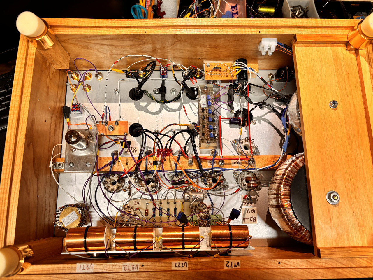

Efter mycket funderande, så slutade det hela i att montera ytterligare ett rör (5963) som ingångsrör, och sedan byta 6201 i LTPn mot ytterligare två 5963.
Dessa är en sk. long plate-variant av ECC82 (liknande ECC802s) med ett Mu på ca 20.
(Obs, fel i schemat. 6963 skall vara 5963).
Ont om plats är det kanske inte
Men att puncha nya hål i topplåten gör sig inte lätt när elektroniken redan är monterad. Jag valde därför att montera det nya ingångsröret inuti chassit. Röret är inte speciellt varmt och på detta sätt så kunde jag montera det väldigt nära ingångs kontakterna, och undviker på så sätt risk för brum.

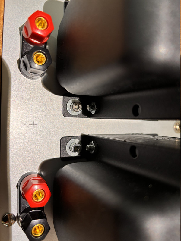

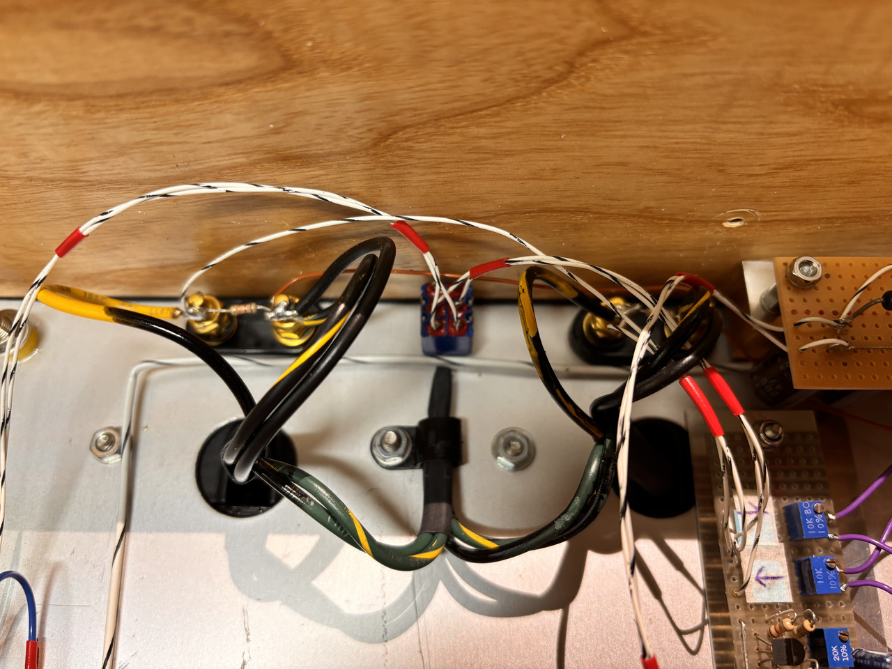

I det tidigare hållet för återkopplingsswitchen så monterades en 4-polig, 2-vägsswitch.
Ett lite knepigt ställe kan tyckas. Men att slå om från Triod- till UL-mode görs helst med förstärkaren frånkopplad. Att denna sitter lite dolt till gör att man inte kommer åt den av misstag.
Här är bägge switcharna inkopplade.
Triod- UL-swichen i mitten (röd) och återkopplingsswitchen sitter mellan högtalarterminalerna i förstärkarens bakkant (längst upp i bilden).
