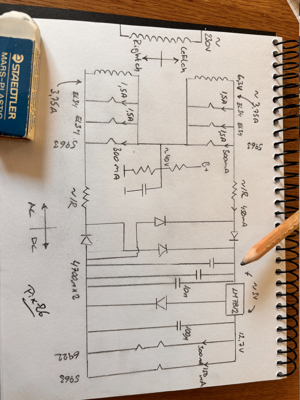

Lite tankar runt glöden.
Iom att jag tänkte stjäla ström till grammofonsteget från slutstegets nätdel, så krävs nog lite funderingar.
Slutsteget har en separat glödtrafo med två 6V (@4,16A) lindningar. Jag har i slutseget nyttjat en lindning per kanal. Samtliga rör har varit AC-matade, vilket fungerat utmärkt.
Att mata grammofonstegets glöd med AC känns dock inte riktigt bra, av två anledningar. Dels så finns risk (speciellt när det gäller 1a röret) för överhörning mellan glödtråd och katod, vilket resulterar i brum. Men också för att matningen till grammofonsteget kommer att ske med en kabelstam mellan de bägge lådorna. Även om man skulle partvinna glödkablarna i denna kabelstam, så finns risk för överhörning till B+, då dessa fysiskt ligger tätt ihop.
Om samtliga strömmar (B+ höger, B+ vänster samt glöd) består av DC så uteblir denna risk.
Japp, det finns mycket som talar för att grammofonsteget bör matas med DC-glöd.
Den totala glödströmmen torde hamna runt 7,5A så att bygga om hela slutsteget till DC känns övermäktigt. Och med tanke på tillkommande förluster så riskerar glödnätdelen inte räcka till (50VA). Så planen just nu är att behålla AC till slutsteget (2x6,3Vac@3,3A) och samtidigt (från samma trafo) göra om till 12,6Vdc@450mA som matas till grammofonsteget.
Denna DC kommer då att vara spänningsreglerad till 12,6Vdc mha en LM7812 och en diod.
Strömdraget för grammofonsteget är förhållandevis l lågt, men att lägga en DC-konvertering på den tidigare AC-glöden har sina risker. De ström-spikar som detta ger, skulle kunna fortplanta sig från likriktningen och till slutstegets AC-glöd. Därav de två resistorerna före likriktaren. Värdet på dessa behöver provas ut irl. så att dessa isolerar strömspikar och att regulatorn inte hamnar under din dropout-nivå (ca 2,5V). Med tre Volt över regulatorn så skulle jag tro att där finns 1-2V att spendera över dessa resistorer.
En 12,6Vdc är enklare än att bygga två 6,3Vdc matningar, varför jag lägger de två 6DJ8 (6922) i serie och ingångsrörets (5963) parallellt.
Syftet med att göra på detta sätt så sätt blir hela nätdelens last symetrisk mellan de bägge lindningarna. Notera att de bägge lindningarna relaterar till jord i en punkt (+40V).
Det hela låter kanske komplicerat, men schemat nedan förklarar det hela:
