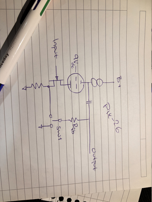

Posted - 2026/07/26 :  12:04:21  Show Profile Send pix a Private Message  Reply
Tillbaka till cd-utgångssteget.
Steget fungerar bra, men förstärkningen är onödigt hög.
Med återkoppling kan gain bytas mot en sänk utgångsimpedans (Zut).
Iom att Rsource är försvinnande låg (10R) jämfört med Rfb så måste jag prova om source verkligen fungerar som en injektionspunkt för fb, eller om Rfb enbart lastar ner Output. Gjorde därför följande koppling och jämförde att injicera fb till source respektive till jord (dvs enbart lastad output).
Rfb. Source Ground Diff
472 k#937; 1.986Vrms 2.261Vrms -12.2%
329 k#937; 1.798Vrms 2.136Vrms -15.8%
220 k#937;. 1.553Vrms 1.957Vrms -20.6%
Resultatet påvisar att source fungerar som injektionspunkt för fb.
