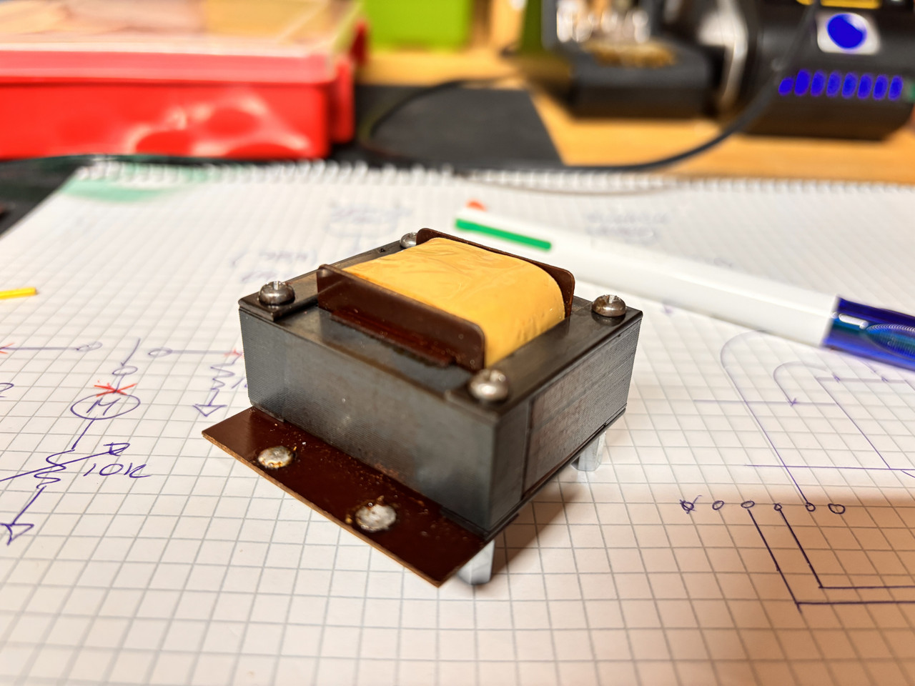

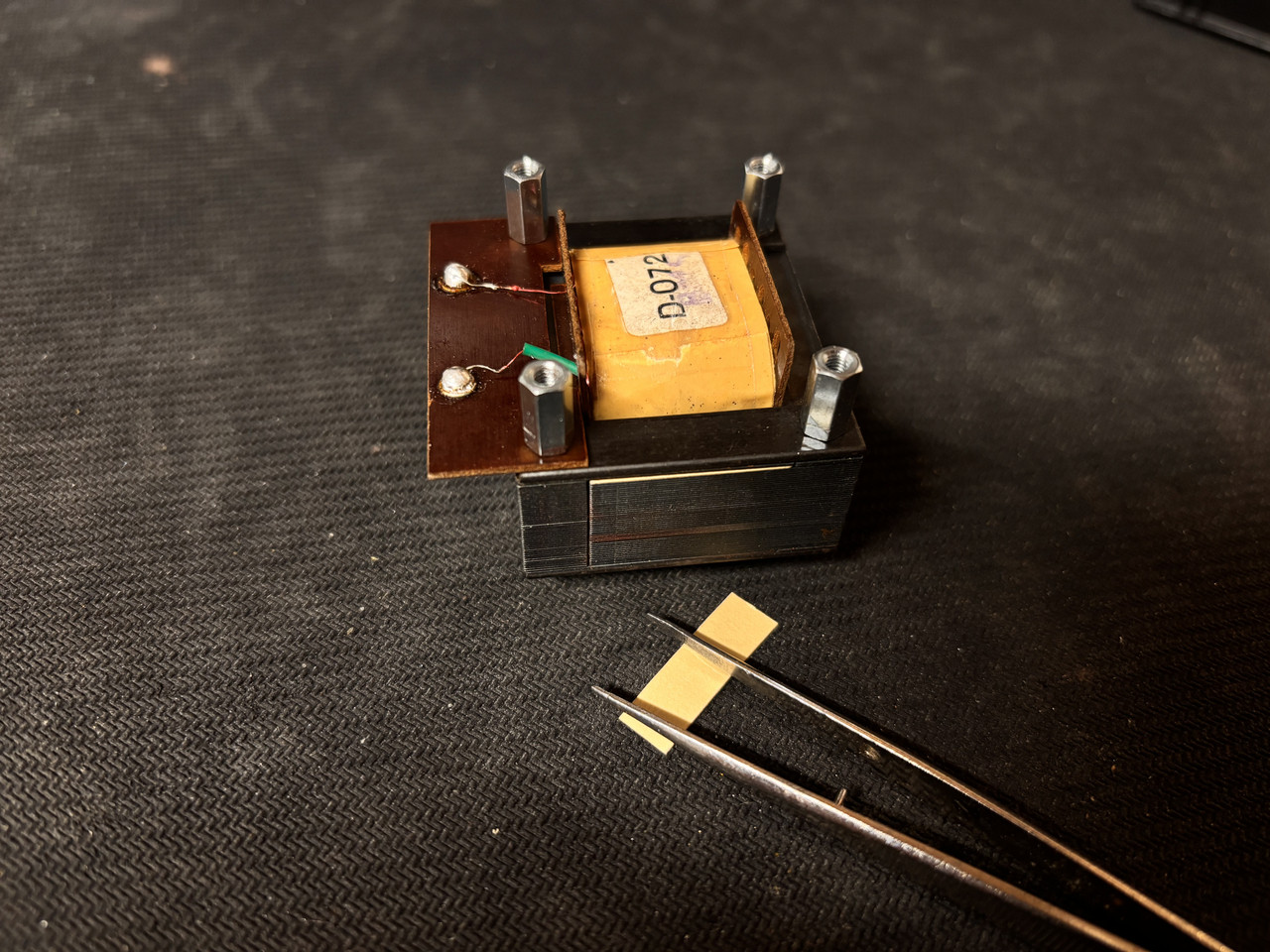

4273 Posts
Posted - 2026/10/27 :  14:48:27  Show Profile Send pix a Private Message  Reply
Drosseln i nätdelen sjunger (bzzz) en aning.
Vid närmare granskning så visade sig att det översta laget av stacken inte klämde jämt.
För att fördela trycket från klämbrickorna så lades ett par papp-strips.
Tanken med att här nyttja papp är att denna sedan skall suga i sig schellack.
Sagt och gjort.
Jag lossade allt tryck på lamellerna, vätte dem rikligt med schellack och drog ihop.
Har inte möjlighet att använda vakum för detta, men nu är den tyst
